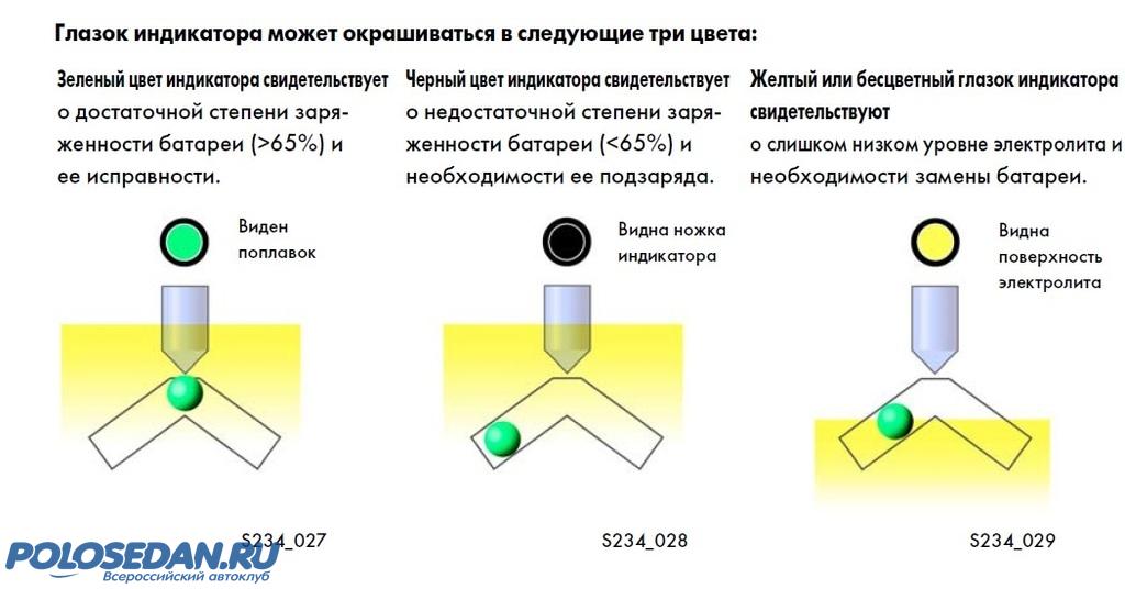

Круглый глазок на верхней стороне ШТАТНОЙ аккумуляторной
батареи изменяет свой цвет в зависимости
от уровня электролита
прочитать об этом можно в Руководстве по эксплуатации (стр. 196) , книжечка лежит у каждого в машине, в нижнем отсеке перчаточного ящика (бардачка).

глазок в аккумуляторе вроде черный а не зеленый
При строго горизонтальном положении аккумулятора по этому "глазку" определяют уровень "воды", а не уровень заряда.

кстати прочитал черный глазок все таки нужно подзарядить (плотность не соответствует заряженной), если у электролита низкий уровень, то глазок желтый или бесцветный

pdf файл в приложении в одном из постов, сами же предлагали тему почитать

то инструкция эта не катит, к сожалению.....будете ждать зелёного глазка при зарядке ,до морковкиных заговин heat

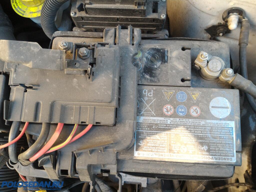

батарея вот такая, из-за кожуха не видно расшифровку индикации глазка

ну всё правильно...
вот она родная, viewtopic.php?p=342860#p342860,
первые АКБ шли с таким логотипом
viewtopic.php?p=342874#p342874

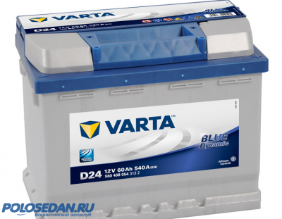

я уже давно присмотрелся к такому http://akkum.ru/product/varta-sdn-61-op ... 0-060-d21/ , ёмкости за глаза, ....жду когда будет по дешевле ))))

"нам" именно D43,который по ссылке, не подойдёт по причине прямой полярности, а подойдёт D24 с обратной полярностью....именно такой я и взял себе.

ну там ток холодной прокрутки повыше чем в D24 , только вот цена .....дороже на 1500 рублей, меня остановила....да и потом 540 А которые обещают в D24 - мне "за глаза" хватит....в стоковом то вообще 480 А и то хватало, при гаражном хранении....
