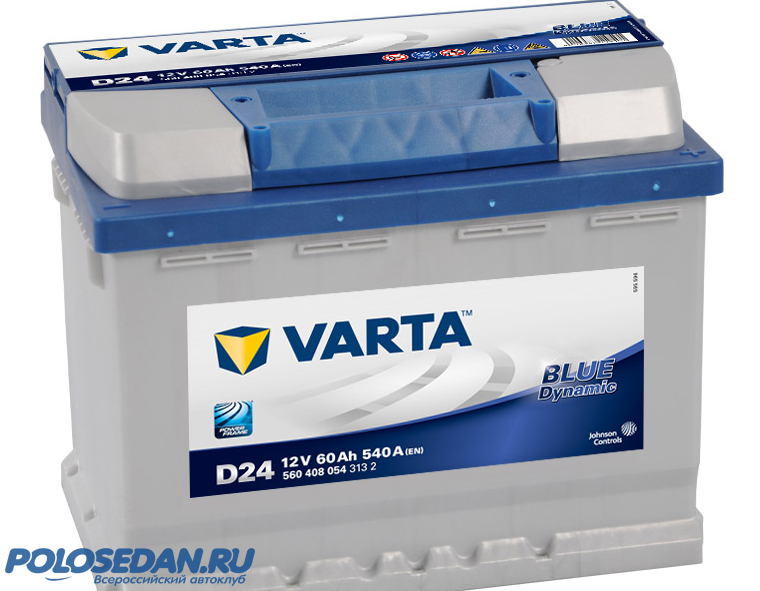

Кстати, сегодня поехал и купил всё таки, вот такую батарейку....
Аккумулятор в VW Polo седан
2.png [ 459.21 КБ | Просмотров: 4728 ]
родной АКБ с апреля 2011 выпущен, а с июля 2011 - пашет как папа Карло....но чувствую эту зиму может не пережить, даже в гараже ночуя....ничто не вечно под луной.
Два дня стоял на зарядке, при снятии,перед зарядом, электролит Р = 1.20 гр/см.куб :shock: вот 2-е суток потребовалось, что бы выйти на Р= 1.27 гр/см.куб
минимум 1 раз в 6 месяцев стараюсь заряжать...

"нам" именно D43,который по ссылке, не подойдёт по причине прямой полярности, а подойдёт D24 с обратной полярностью....именно такой я и взял себе.
ОлегV писал(а):
А чего ты на серебристый смотрел....
ну там ток холодной прокрутки повыше чем в D24 , только вот цена .....дороже на 1500 рублей, меня остановила....да и потом 540 А которые обещают в D24 - мне "за глаза" хватит....в стоковом то вообще 480 А и то хватало, при гаражном хранении....
Krasav4ik писал(а):
.....его обслуживать можно насколько я понял, а серебристый не обслуживаемый.
И сильвер (серебристая) и блу (синяя) АКБ - обе не обслуживаемые батарейки.
т.е ни воды не электролита не дольёшь и плотность не измеришь ....только подзарядка.
конечно если вопрос в финансах не стоит, то лучше брать сильвер D15 или D21 обе АКБ с обратной полярностью ....
