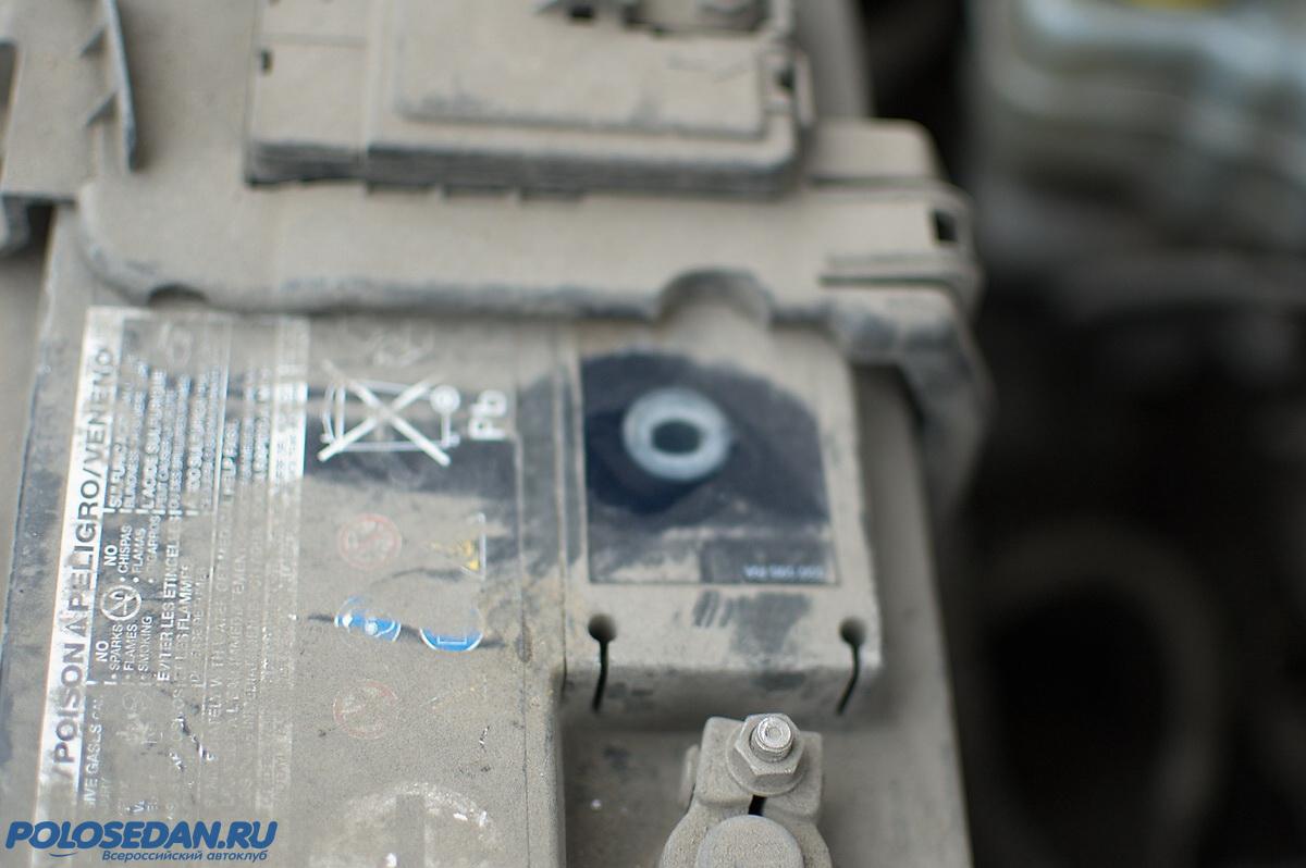

Круглый глазок на верхней стороне ШТАТНОЙ аккумуляторной
батареи изменяет свой цвет в зависимости
от уровня электролита
прочитать об этом можно в Руководстве по эксплуатации (стр. 196) , книжечка лежит у каждого в машине, в нижнем отсеке перчаточного ящика (бардачка).

Завёлся сегодня. Все лампы потухли, стеклоподъёмники работали бы, если не замёрзли. Цвет индикатора не определил. Там кто-то под плёнкой хороший отпечаток оставил, через него ничего не видно. Но при подсветке АКБ фонариком сбоку индикатор жёлтый. Уровень электролита при этом под самую крышку.

Согласно мануалам жёлтый - мало электролита.
