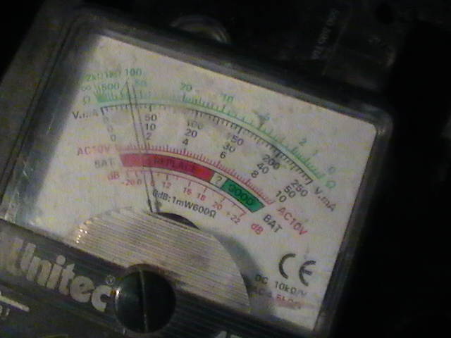

Два часа проводил эксперименты по поведению энергопотребителей машинки по схеме "приехал - вылез и ушел". Прежде, чем огласить результаты скажу что нашел проблему по току: установленная мною сига имеет косяк по электронике.... а теперь по эксперименту:
- поставил авометр в режим 250 мА;
- снял минусовую клемму, подключил авометр - первые 15-20 секунд зашкаливает, потом ровно на 250 мА;
- через 10 минут показал 140 мА, ждал еще примерно полчаса - то же самое...
- поигрался с подсветкой багажника и бардачка - ток повышается, косяков нет...
Так и собрался уходить из гаража, сказав всем Вам, что ток потребления так и есть примерно 150 мА...

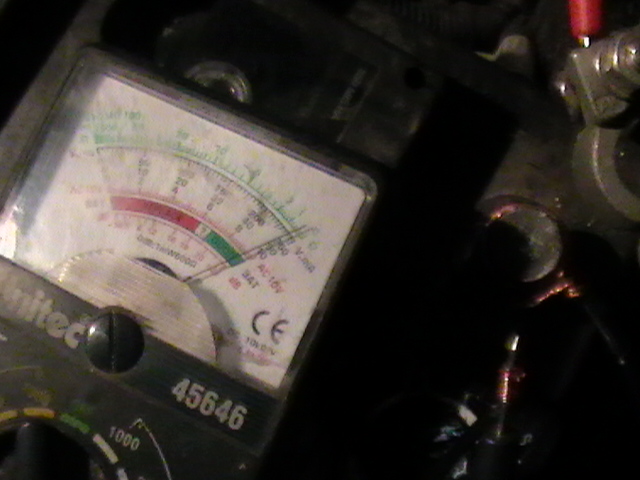

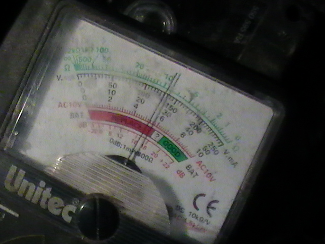

И все же решил попробывать поиграться с сиганлкой:
- включаю на охрану... о чудо... поколебавшись туда сюда, стрелка показала 30 мА...
- снимаю с охраны, жду что поднимется опять на 150 - нет, в том же положении 30 мА...
- ставлю на охрану - 30 мА...
ПОВТОРЯЮ эксперимент еще раз с нуля - то же самое...
Вердикт: почему то после выключения зажигания и не поставив сигу на охрану она кушает 150 мА!
Комментарий к файлу: показания при первых 10 минутах после закрытия двери водителя (когда горит дисплей - больше примерно на 10-20 %)

Комментарий к файлу: ток в режиме: сига - замки открыты

Комментарий к файлу: потребление сиги в режиме охраны, замки закрыты

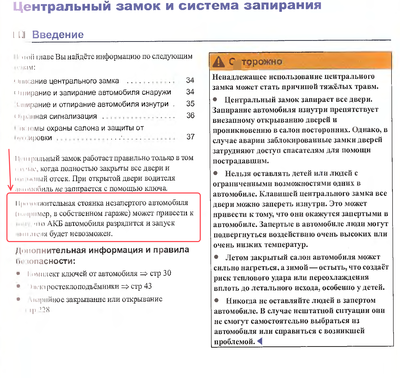

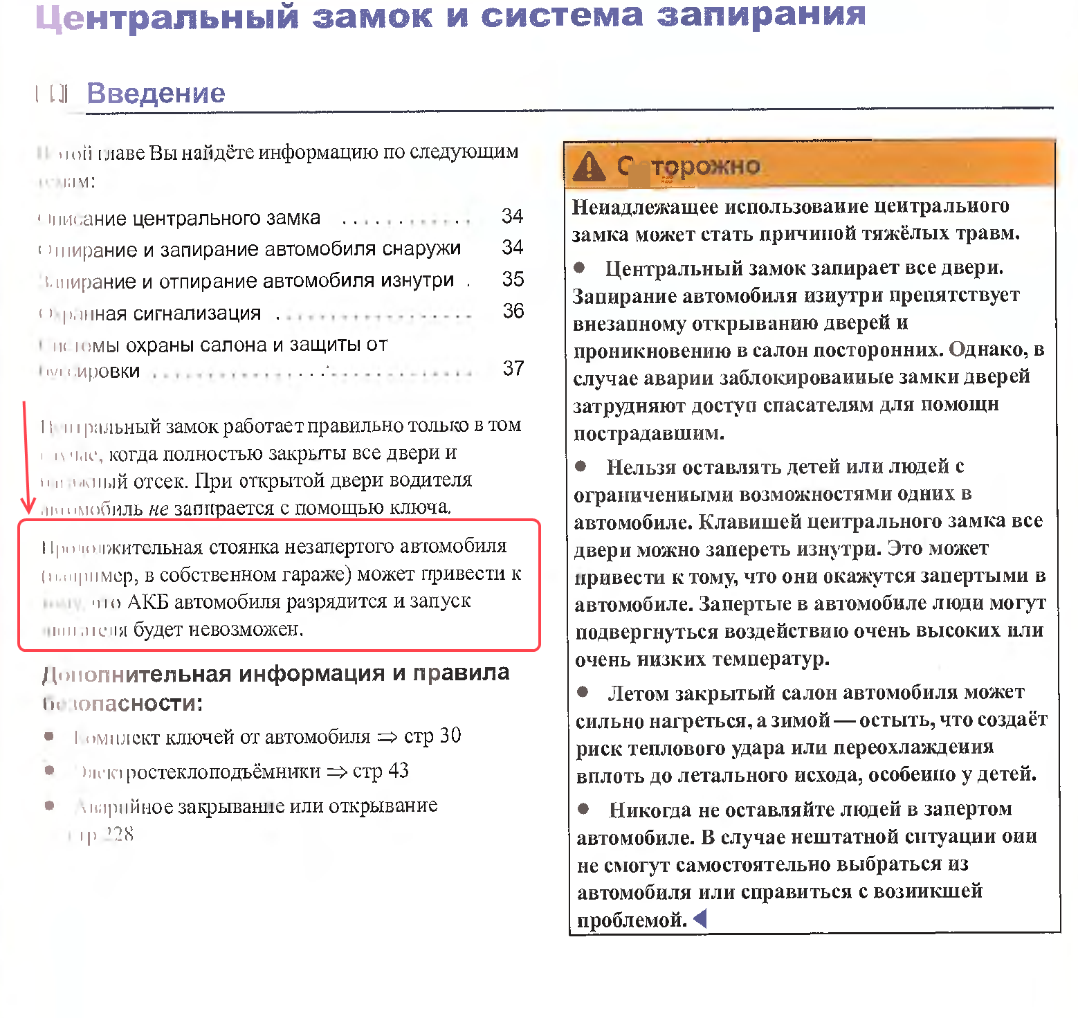

В руководстве просто сказано, что АКБ при незапертом ЦЗ разряжается
