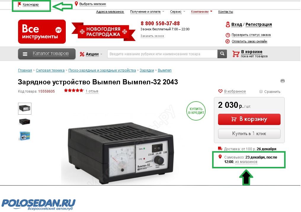

Сообщения: 8094
Олег151 писал(а):
http://auto-ddr.ru/shop/zaryadnye_ustroystva
Есть из этого что то заслуживающее внимание?
то что по ссылке я бы ни чего не взял.
я же тебе уже намекнул про зарядку ?
у вас в Краснодаре на ул. Шевченко 150, есть магазин "Все инструменты" ? вот там и возьми.

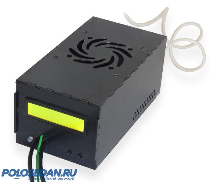

Сообщения: 8094
да я тут ради интереса посмотрел принцип действия, трудоёмкость при пользовании таким ЗУ
Аккумулятор в VW Polo седан
post-22-0-60607400-1455441564.jpg [ 55.49 КБ | Просмотров: 3687 ]
очень всё мудрёно, уверен, что если кто и рискнёт этим заниматься то их будет очень мало.
да и по деньгам 7500 руб. + доставка с Украины....
ИМХО, в наших реалиях подобрать белее менее нормальный зарядник и хватит.
