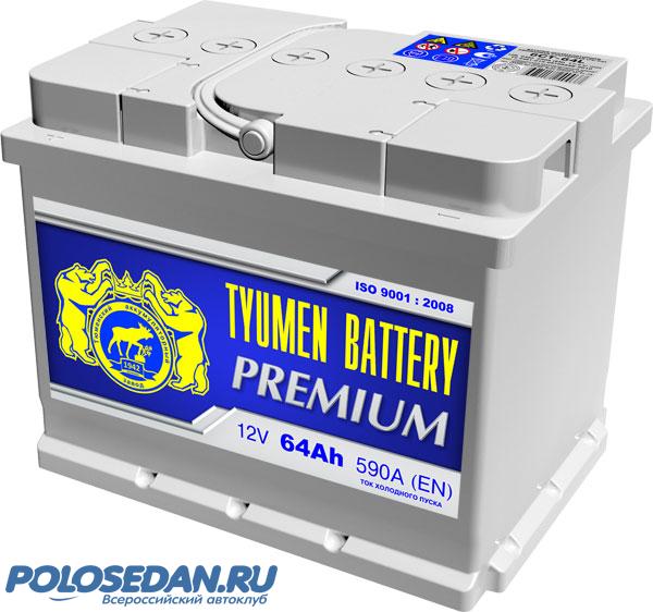

Моя тоже ровно 3,5 года отходила и померла внезапно. Тут скорее не от пробега, а больше от климата зависит и типа поездок. Чем холоднее, тем батарея меньше живет. И одно дело если поездки длинные, другое если короткие. У меня поездки в основном короткие особенно зимой, жена ездит на работу и с работы (5 км туда утром и 5 км обратно) процентов 80 всех зимних поездок. В мороз батарея много отдает при запуске, а зарядится не успевает. Постоянный недозаряд, что сказывается на ресурсе.
Купил в итоге вот это http://www.akbray.ru/katalog-oborudovan ... -pl-detail
Аккумулятор в VW Polo седан
Можно было бы и подешевле такую же найти, но они вдруг резко по заканчивались везде. У нас тут в Омске ажиотаж... Холода начались, народ в кошельки полез.
Батарея сентябрь этого года. После покупки дозарядил дома, вчера поставил, сегодня утром -32С , завелась легко с третьего проворота каленвала. Весь день температура держится -35 (в наст.момент -36). Вечером завелась несколько туже с подвыванием и резко.

Ну у меня в основном трасса.... и климат-с апреля по октябрь шорты и тапочки))) Родная померла прямо мгновенно)) Вечером приехал...машину поставил.... утром лампы на приборке в пол накала.... стартер ваще не звука не издал))) Купил в ближайшем магазе... и она померла..... Но тут грешу что я ее не 2...а 3(!) раза разряжал в ноль.... Сегодня Тюмень Стандарт взял.. машина завелась с пол пинка.... не смотря что месяц простояла и были морозы до -20....
У меня по другому сдохла. За три зимы не разу не подвела, а вот на четвертую не хватило. В ноябре у нас морозы были до -27С, жена в пятницу приехала с работы, машина субботу простояла и полдня воскресенья. Решили съездить в магаз, а она не завелась. Стартер крутит, а искры не дает, высадили ее таким образом в ноль. Взяли зарядку у соседа подзарядили, потом месяц отъездили, да и потеплело немного у нас. А в это воскресенье история повторилась, тоже мороз -25, тоже субботу простояла. Стартер крутит, причем довольно уверенно, а искры нет. Прикурили машину, съездили куда надо, жену на работу в понедельник увез и в магазин за батарейкой. Вчера поставил, сегодня уже и в хвост и в гриву при -35. Стоковую сегодня на зарядку поставил, а она у меня за пару часов зарядилась полностью, т.е. емкости полный карачун настал.
