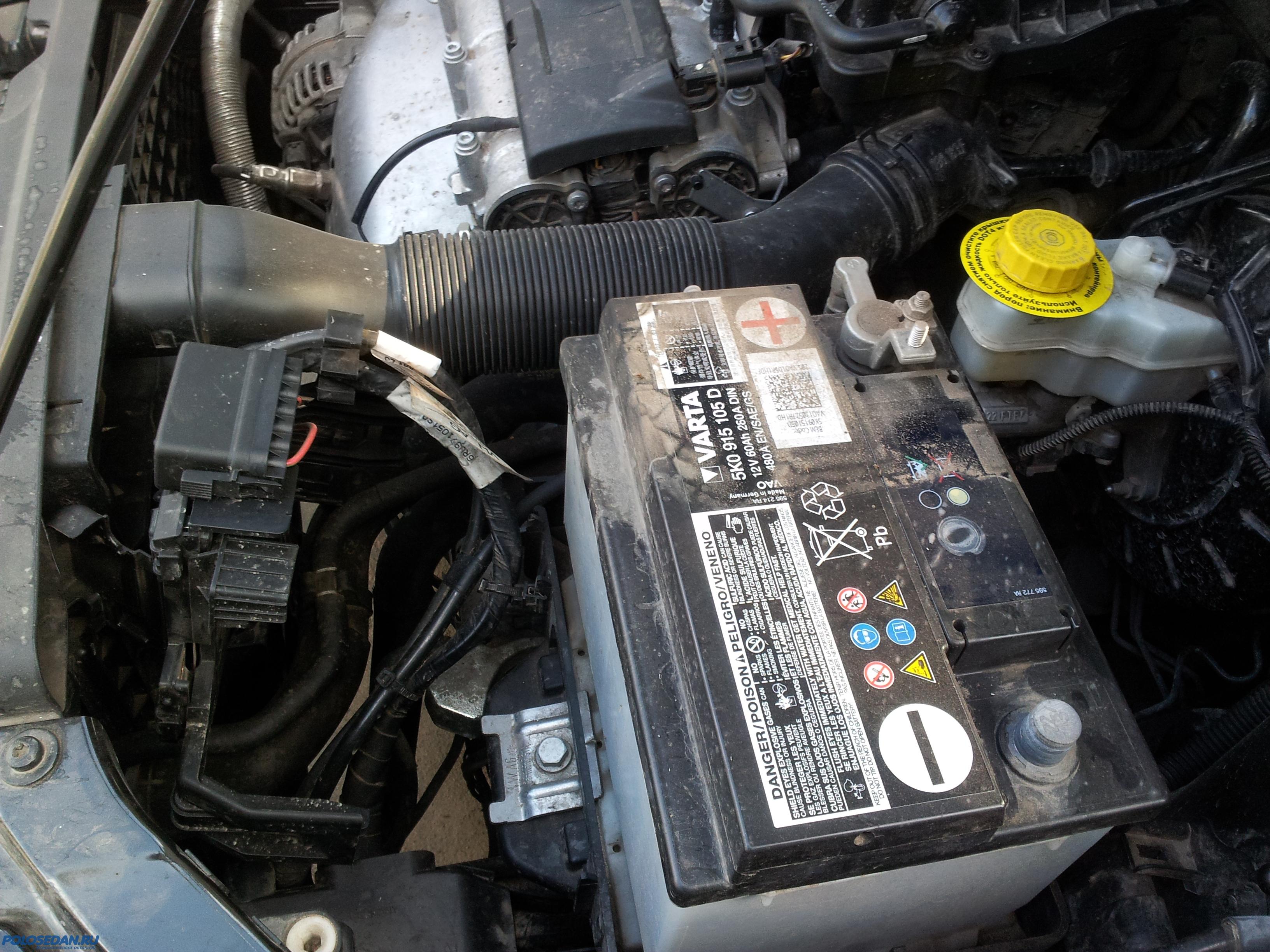

Кто знает на сколько он будет стоять?
Собираюсь доставить позже всяких приблуд которые будут больше жрать, вот и думаю что нужно будет батарейку то подменить:)...
АКБ сток: VARTA DE VAO 12V 280A DIN 480А EN/SAE
Напряжение - 12 В
Крепление - B13
Расположение полюсных выводов - 0 (евро, обратная)
Ёмкость - 60 А/ч
Клеммы - 1 (EN)
P.S.И я так понимаю, раз шины будут россейские, то и аккум тоже наш???...

Круглый глазок на верхней стороне ШТАТНОЙ аккумуляторной
батареи изменяет свой цвет в зависимости
от уровня электролита
прочитать об этом можно в Руководстве по эксплуатации (стр. 196) , книжечка лежит у каждого в машине, в нижнем отсеке перчаточного ящика (бардачка).
Аккумулятор в VW Polo седан

ОлегV писал(а):
я про себя имею ввиду.....это у меня первая необслуживаемая.....к банкам не подобраться, ареометров 2 штуки лежат без дела ))...
Я не понял- у вас стоковая Варта?
Я на своей отодрал бумажную наклейку сверху-а там обычные пробки.Можно замерить и скорректировать плотность.
Замерил,доливать ничего не пришлось-всё в норме.

Вот я тоже приятно удивлён живучестью аккумулятора.Также машину брал в феврале 12-го,не было ни одного
отказа при заводке в т.ч. и зимой,правда уже 3-ий сезон в сильные морозы периодически подзаряжаю аккум, не снимая.
Перед зимой замерял плотность электролита: уровень и плотность в норме-6-ой год.
отказа
Покупал в 11 г. реально работает на ура.Прелесть в том что каждый свинцовый элемент находится в пакетике,поэтому нет замыкания при осыпании пластин,отсюда и долговечность.Правда 1 раз в 3 месяца заряжаю его, особенно зимой регулярно.Зарядку всегда ставлю на 1 А не больше,так будет меньшее разрушение пластин при зарядке.В Армии пришлось поработать аккумуляторщиком.
Сообщения: 8094
Владимир2012 писал(а):
...Прелесть в том что каждый свинцовый элемент находится в пакетике,поэтому нет замыкания при осыпании пластин,отсюда и долговечность....
если про стоковый АКБ, то у меня к сожалению не дотянул до 5 лет эксплуатации,с июля 2011 г........ замкнула 3-я банка от минуса....
