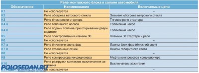

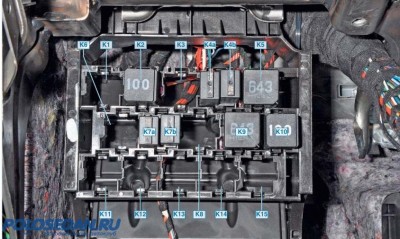

Два реле в цепи бензонасоса

sasechka писал(а):
их артикул
думаю проще снять и посмотреть, будет точнее, чем искать по мануалам.
п.с.
По моему оба реле - VAG 1K0 951 253 - ОШИБКА, оказалось не то реле

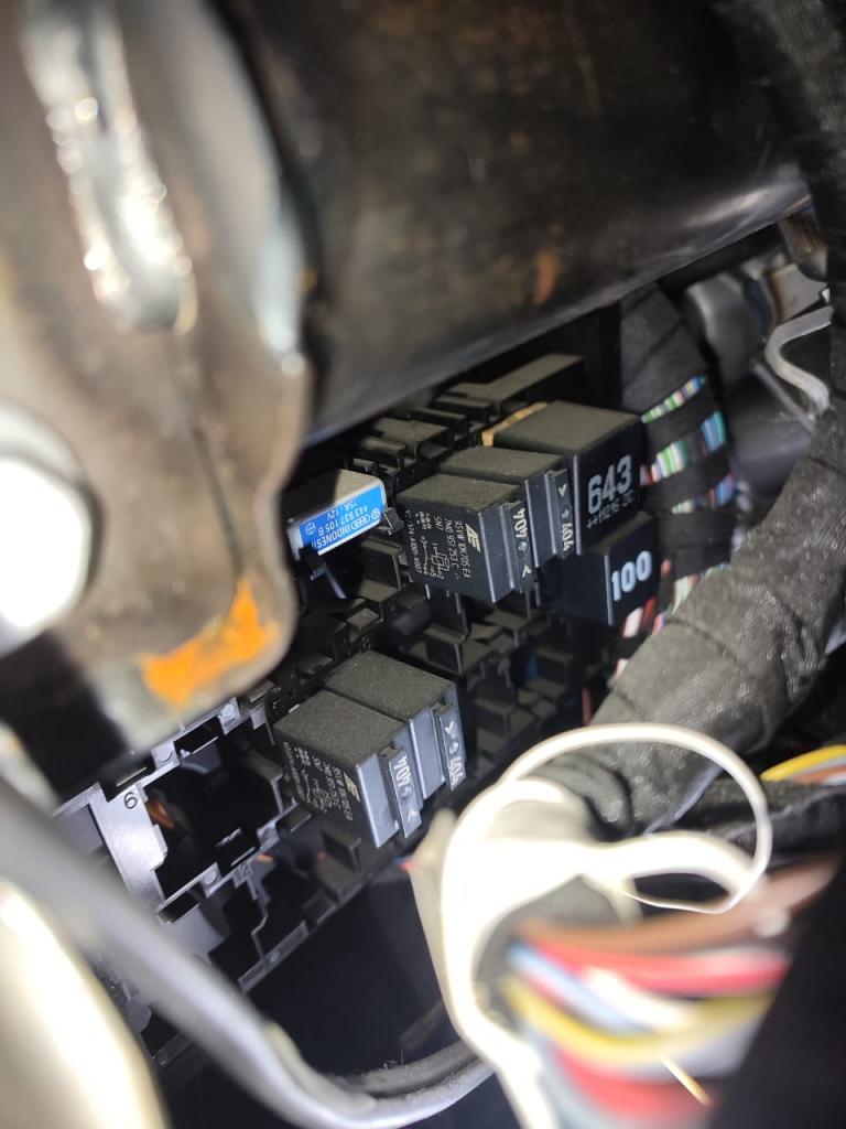

Спасибо, крышку с торца я снял, но не пролезть рукой надо снимать ещё часть торпеды, может подскажите как она снимается. Вот фото сделал, а экзист и автодок по вину сказали VAG 191 906 383 C, а оно другое, а стоит 7M0 951 253C

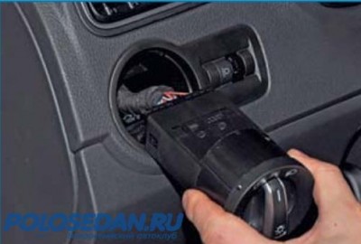

sasechka писал(а):
...крышку с торца я снял, но не пролезть рукой...
надо у кого рука тоньше просить снять )) перед этим ОБЯЗАТЕЛЬНО вытащить переключатель света наружу из гнезда.

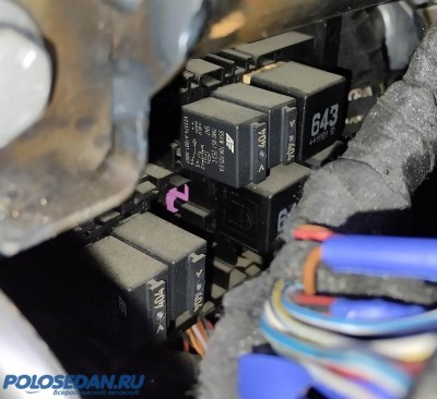

32.jpg [ 40.3 КБ | Просмотров: 12339 ]
во-от, пишут одно, а на деле другое ...
надо будет ради интереса у себя глянуть номер реле.
п.с. получается, что то фото ,что я выложил постом выше нифига не то :-( ...а ведь инфа была из Эльзы, от 11.01.2011 г.
согласно фото sasechka, нашёл российскую правильную схему с реле 404 , пост выше исправил

Спасибо, думаю, что вытащив переключатель можно пролезть и поменять.

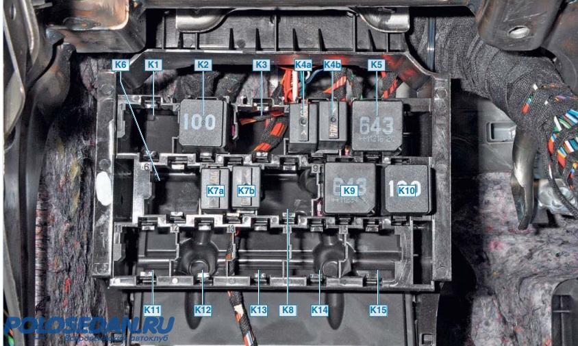

глянул, один в один те же...
