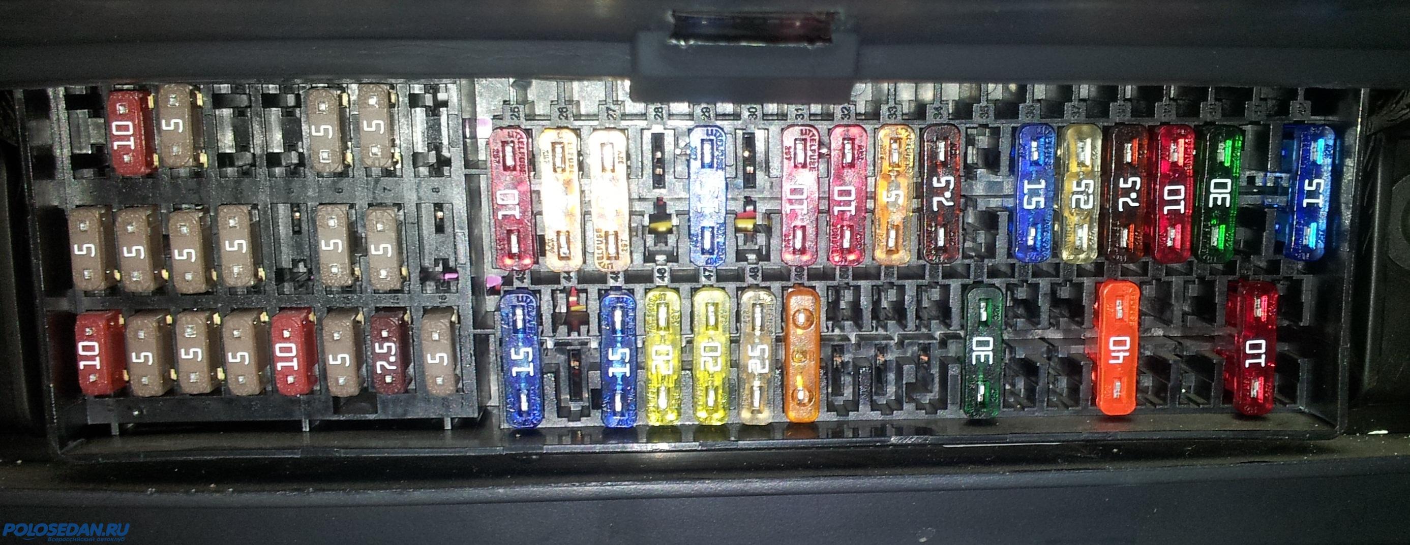

т.к. в Мануале нет схемы предохранителей, предлагаю в этой теме писать все найденные.
Предохранители размещаются:
  • в моторном отсеке
  • в салоне под рулевой колонкой
Я вот вчера напоролся на неработающие дворники - и звонок на на горячую линию Фольца, которая соединила меня с Дилером, который тоже мне не сказал какой именно предохранитель отвечает за дворники.
Предохранители для Highline на механике
Комментарий к файлу: За схему спасибо [b]Riv_2000[/b]
Карта предохранителей HIGHLINE
ХАЙлайн.jpg [ 29.47 КБ | Просмотров: 64708 ]

Узбагойся. У меня Sochi Edition на палке - такая лабуда. Предохранители №57, 58 отсутствуют и контактов под них в блоке нет. Но габариты горят все. Может с лампочкой чего случилось. Попробуй их переставить: из правого фонаря вставить в левый, а из левого - в правый.
Предохранители.jpg [ 1.02 МБ | Просмотров: 21180 ]

На днях измерял компрессию двигателя,в руководстве написано-вытащить предохр. №8 -питание форсунок, у меня на восьмом месте пустое место,сам себе не поверил,благо рядом были не глупые люди,но и они подтвердили сей момент... пришлось вытащить преохранитель бензонасоса,хорошо хоть он есть)).комплектация хай...
кстати,чуть выше фотка блока пердохр.,там тоже пустое восьмое место....
Сообщения: 2967
Откуда: Псков
Благодарил (а): 918 раз.
Поблагодарили: 1626 раз.
Предохранитель питания 4-х форсунок пихла - это 31-ый предохранитель (верхний длинный ряд, 10А, красного цвета, седьмой по счету, если считать от двери водителя). А маленький предохранитель №8 - это тоже предохранитель форсунок, но на машинах, выпущенных до июня 2011 г. (соответственно, вместо 31 предохранителя на таких авто пустое место).
Сообщения: 1574
Откуда: Мордовия
Благодарил (а): 595 раз.
Поблагодарили: 500 раз.
Ну вот все и прояснилось,хоть какую бы сноску-пометку в мануалах сделали...
