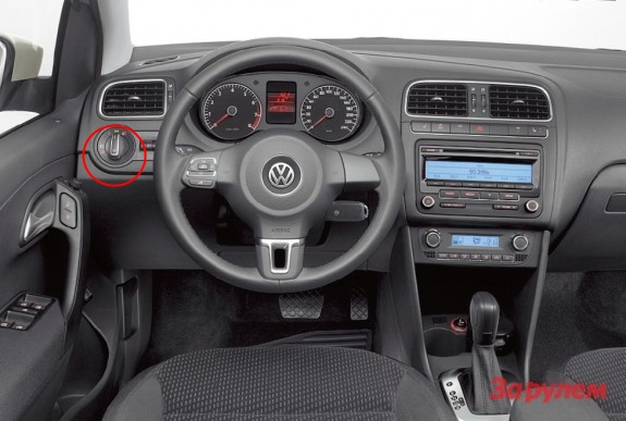

Крутилка с лево от руля - работает методом поворота.
Переключатель света
201006231753_4-575x387.jpg [ 77.06 КБ | Просмотров: 15020 ]
Добавлю, что у крутилки есть ещё одно направление движения. На себя два положения: первое - включаются передние туманки, второе - все туманки

Против часовой не вращается. По часовой только. Первое движение по часовой - габариты, ручку на себя один раз (как бы вытаскиваете её из панели) - габариты+передние туманки, ручку на себя ещё раз - габариты+все туманки. Второе положение по часовой - ближний, далее аналогично предыдущему

У меня на шкоде подобная крутилка, все верно с движением "из панели" для включения противотуманок, только в положении автосвет и габариты крутилка на себя не вытягивается, только в положении ближний свет. Вот так. думаю здесь аналогично будет, т.е. включить противотуманки с габаритами не получиться :(

Ну вот, терь я тоже знаю )) А то на японце на подрулевом выключателе весь свет: OFF - Auto - ближний свет - рычаг на себя->дальний. Противотуманками управляет кольцо на самом подрулевом рычажке. Можно включить ПТФ без ближнего.

А рядом, правее этой крутилки что? Корректор фар?
Сообщения: 572
Откуда: г.Липецк
Благодарил (а): 155 раз.
Поблагодарили: 379 раз.
Угу.
Регулятор подсветки приборов + Корректор наклона фар
