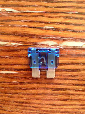

Случилось у меня тут несчастье - в прикуривателе развалился штекер навигатора и сделал бяку - спалил предохранитель.
Заехал в первый попавшийся авто магаз, купил новый на 15А (цена вопроса 10р.).
Снял крышку предохранителей под рулем (снимается легко, просто снизу ее пальцами с 2х сторон подцепляете и тянете на себя), вынул щипчиками (присобачены на крышку) сгоревший предохранитель (где он находится уже писал jiglan), вставил новый, закрыл крышку.
Все работает tachka2
ПыСы: как выглядит сгоревший предохранитель - видно на фотке.
