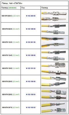

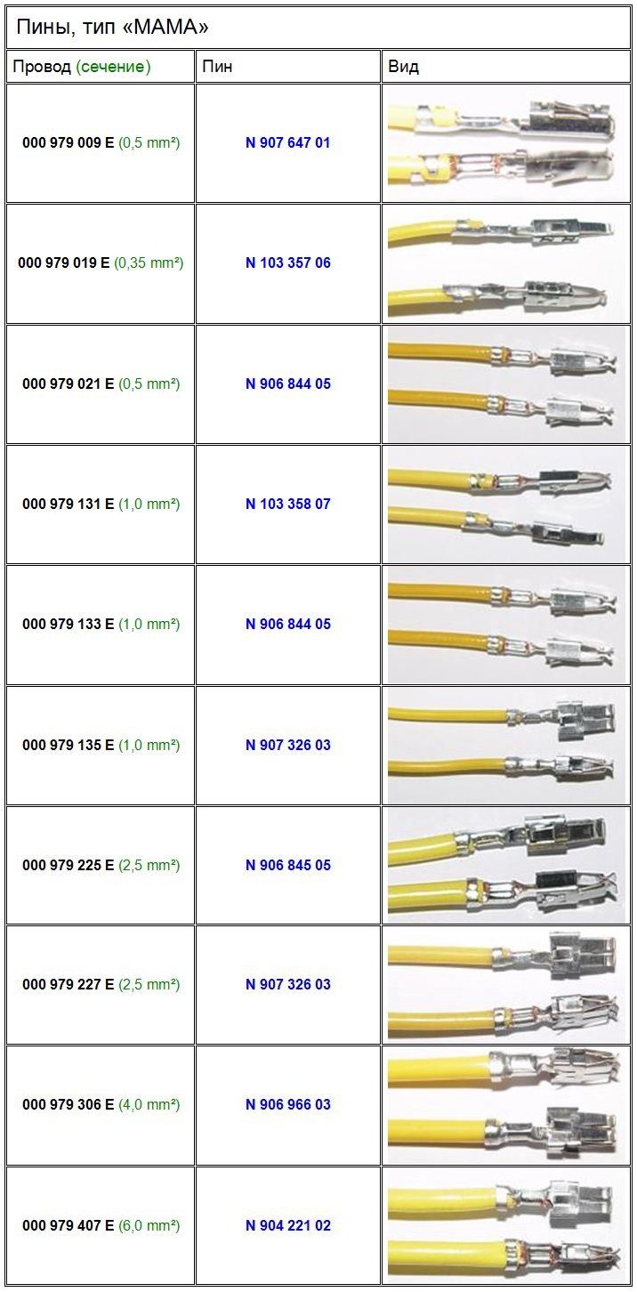

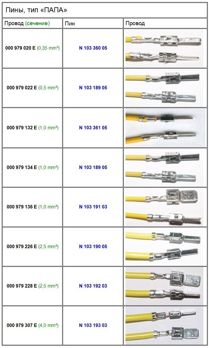

Всем доброго времени суток. Лазив по просторам интернета, натыкался на таблицы с номерами проводов и их пинов. Чтобы другим не заниматься тем же, решил создать нечто подобное здесь. Может кому пригодится. В таблице приведены основные номера проводов и их пинов, которые используются в автомобилях Volkswagen. За основу для материала взял сайт - www.passatplus.de. На этом сайте информацию относящююся к проводам и разъемам, можно найти кликнув по пунктам со словом Stecker. По остальным проводам более подробно можно узнать в ETKA. Выложу в двух вариантах: в виде картинок, и в word-файле.

Номера проводов и соответствующие им пины
Пины МАМА.jpg [ 215.02 КБ | Просмотров: 15635 ]
Пины ПАПА.jpg [ 185.47 КБ | Просмотров: 15635 ]
Последний раз редактировалось Poloногий 28 окт 2012, 22:51, всего редактировалось 1 раз.
Несколько примеров:
- 000 979 009 E используется в комбинации приборов, блоке электроники, подрулевом переключателе.
- 000 979 021 E, 000 979 133 E, 000 979 225 E используются в переключателе света, в колодках некоторых датчиков, в блоке предохранителей (малых), iso-разъем магнитолы, (те, кто ставит фары от хетчбека - в колодке для фары).
- 000 979 227 E, 000 979 306 E, 000 979 407 E используются в блоке предохранителей (больших), силовые контакты переключателя света.

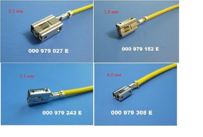

Добрый день.
Помогите найти пин отдельно от провода. 000 979 243E
на фото внизу с лева.
Я нашел вот это http://www.te.com/catalog/products/ru?o ... tacts&s=60
нашел где можно купить. www.kontest.ru но там только юр лицам больше найти что либо не удалось.
_1_~1.JPG [ 24.07 КБ | Просмотров: 14767 ]
