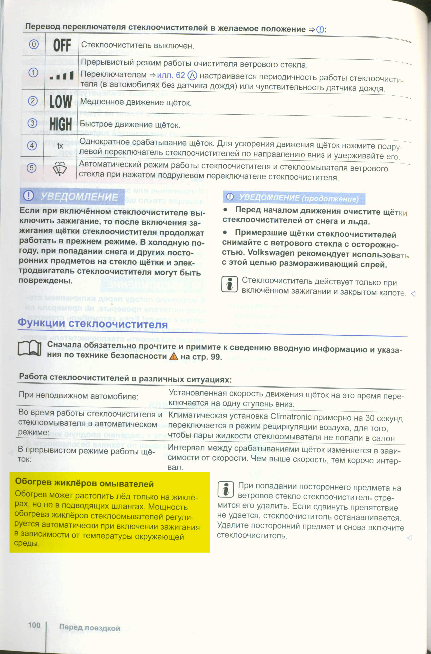

lomond писал(а):
Нарисуйте.
Я сегодня уже запарился рисовать. Можете поверить на слово - по Ельзе именно так. Питание на них подается через предохранитель (15-й, кажется) от того плюса, который включаетсая замком зажигания.
В Мануале на странице 100 написано следующее (не буквально, но очень близко к тому):
"Электрообогреватели форсунок омывателя лобового стекла включаются и поддерживают температуру автоматически при включении зажигания."
А по моему, там написано именно, как я написал. Включаются вместе с обогревом наружных зеркал! Мануал в бардачке лежит, вот завтра специально позырю =))
Сообщения: 2344
Поблагодарили: 926 раз.
Я прямо сейчас не поленюсь пойти к машине, взять мануал и отсканить его :)
Обогрев форсунок омывателя ветрового стекла
1.jpg [ 516.71 КБ | Просмотров: 16294 ]

По схеме - тупо при включении зажигания включается подогрев форсунок

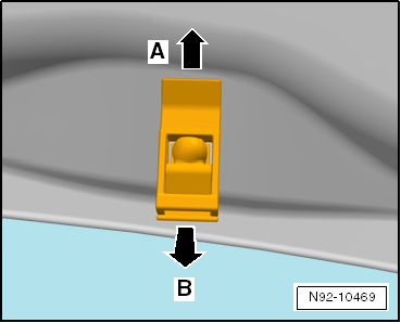

А как снять форсунку стеклоомывателя для почистить?
Сообщения: 473
Откуда: Самара
Благодарил (а): 205 раз.
Поблагодарили: 326 раз.
Ambassador
Нажать на жиклёр омывателя в направлении стрелки -A- и вынуть из капота в направлении стрелки -B- )
N92-10469.png [ 28.65 КБ | Просмотров: 13817 ]
