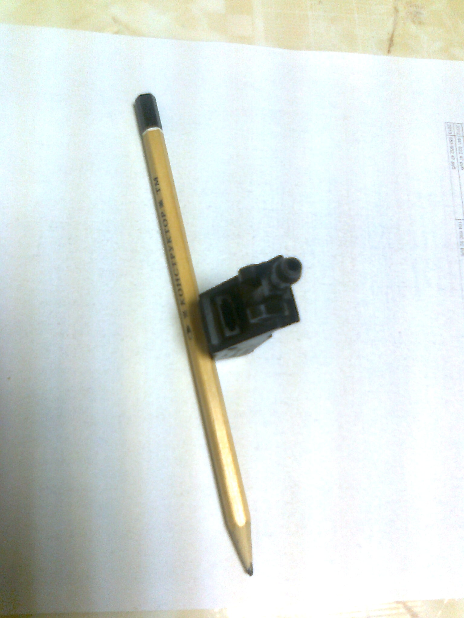

На фото форсунка без обогревателя с возможностью дооснастить таковым. С торца слева видно углубление прямоугольной формы для установки термистора (пост выше) и выводов по краям полукруглой формы. См. ближе к карандашу.

lomond, Это всё понятно!.У меня одна греть перестала,что сделать?Разобрать и почистить,как делают на тех. форуме,не получится,там не такие разбирают.Выкинуть и купить новую?

Э-э не-е-т!Речь идёт об обогреваемой.Они там чистят сам "подогрев".А тут только вскрывать-ломать,чтобы до него добраться.
В углубление вставляйте новый обогреватель с проводами, купив форсунку без него, полость залейте эпоксидкой, герметиком, термопастой. Для сравнения новая форсунка с обогревом (пока еще не повысили цену в связи с новым курсом валют) около 1000р., без обогрева около 350р.. термистор 20-50р. за шт. Думаю, понятно изложил.

Вот это другое дело.Я хотел найти человека,который это уже делал,в частности:Если разломать штатный подогрев,останется ли форсунка годная к последующей доработке?Хоть да,хоть нет,какие именно термисторы подойдут?

Сравните изображения с подогревом Обогрев форсунок омывателя ветрового стекла и мое без оного Обогрев форсунок омывателя ветрового стекла , а так же полная разборка форсунки ее гидрочасти Обогрев форсунок омывателя ветрового стекла. Термисторы выбираются по параметрам напряжение 12-30 в, сопротивление 20-30 ом, температура термостабилизации 25-30 гр. и подходящие по размеру D=5-6мм , дисковой формы. Типаж я выкладывал в pdf-файле.
