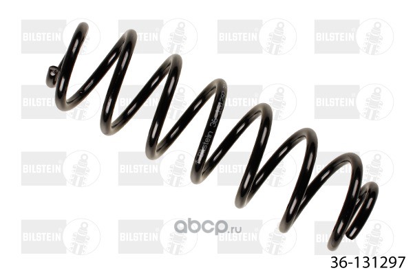

zztop писал(а):
Усиленные пружины
36131297 BILSTEIN- усиленные для Боры,они же стоковые для гольфа универсала
Внешний диаметр 110.00 мм
Высота 350.00 мм
Толщина прута 11.25 мм
цитата от https://www.bilstein.ru
Пружины без занижения BILSTEIN 36131297 разработаны для того, что бы клиренс автомобиля остался на прежнем уровне и в тоже время, что бы пружина выдерживала экстремальные нагрузки, не проседала со временем. Т.к. данные пружины не влияют на клиренс подвески вы можете использовать их с амортизаторами серий Bilstein B4, а так же со спортивными амортизаторами легендарной серии Bilstein B6 Sport.
У меня они используются совместно с B4Усиленные пружины
