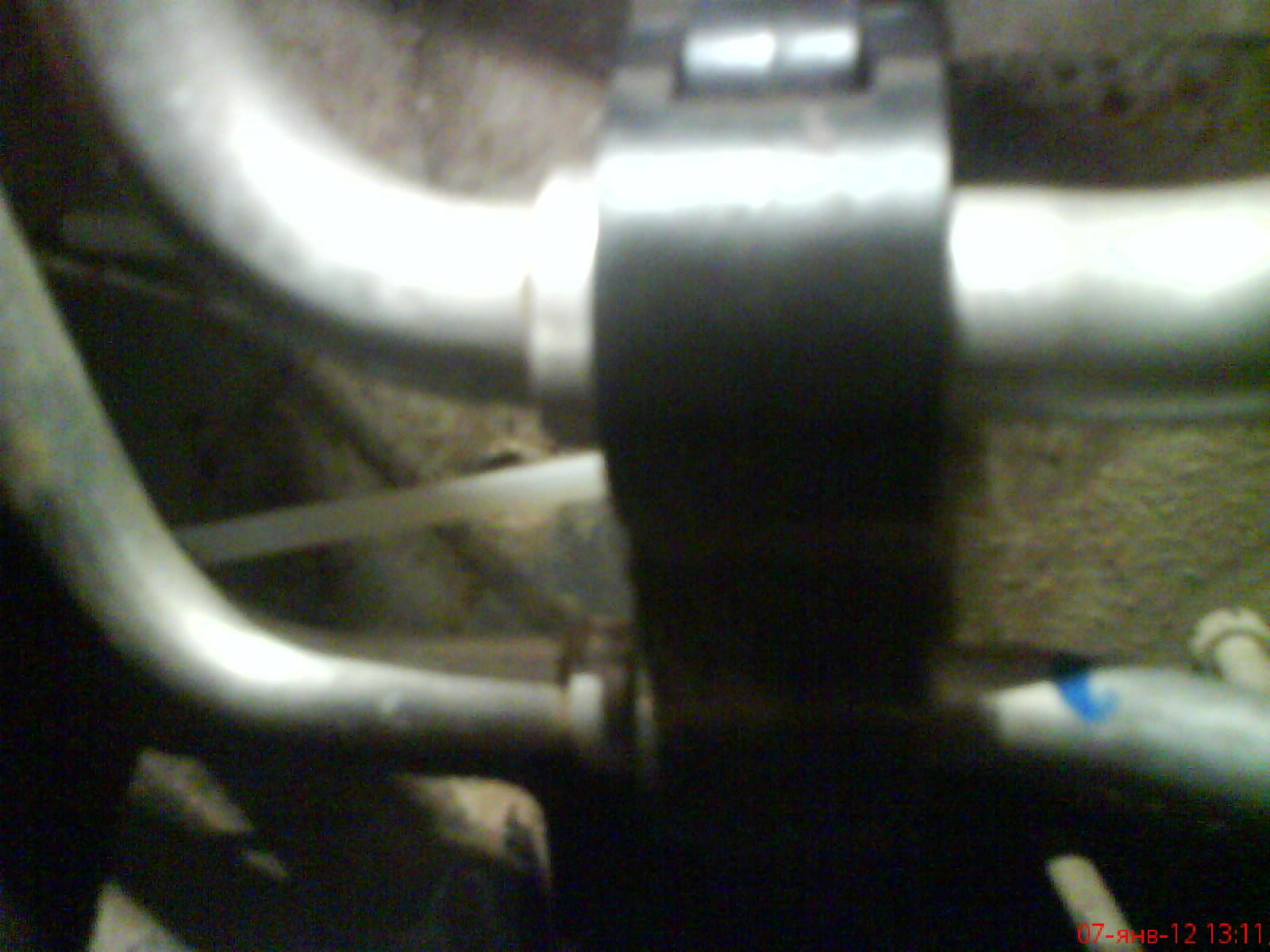

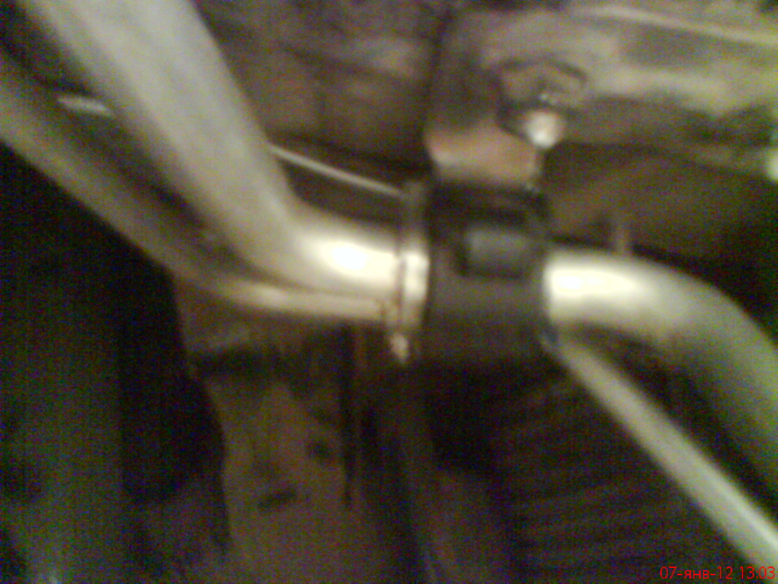

vovanair писал(а):
Если можно фото выложите пожалуйста.
Если я не ошибаюсь,это трубки системы кондиционирования.Если подёргать трубки не в поперечном,а продольном направлении,они брякают вот в этом креплении к кузову.Видео не пропускает администрация.
В VW Polo седан - дребезжание спереди, при наезде на кочки

У меня кондиционера нет. Попробовал вчера трубки от блока ABS пошевелить-все четко, не они виноваты,ПОИСК ПРОДОЛЖАЕТСЯ!
