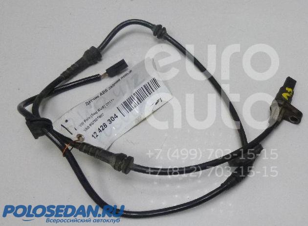

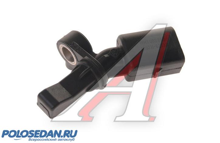

Хотя можно и так определить - если авто выпуска до 12.09.2011 включительно - то сзади балка "ушастая" от четвертого гольфа, датчики АБС (6Q7927807,...808) - под блок АБС 8.2.
Все, что выпущено позже вышеуказанной даты (вплоть до рестайлинга, неважно, есть ли сзади дисковые тормоза или нет) - АБС 9.0 (соответственно, сзади стоят датчики АБС WHT003862, ...863, которые с БУ АБС 8.2 не дружат).
У вас (с балкой 6RF 500 051) с большой вероятностью (раз авто выпущено в 2012 г.) стоит АБС 9.0, посему нужно смотреть "тормозную" требуху от хетчевской балки, а конкретно - датчики АБС, если они выглядят, как на первой картинке (прямой датчик) - забудьте про покупку ибо в противном случае вам еще до кучи придется менять блок АБС с 9.0 на 8.2. Если датчики АБС с хечта выглядят, как на втором фото - вам повезло, "тормозную" требуху можно покупать (она вам подойдет), но балку придется поменять на "ушастую" от рестайлингового поло (типа 6RU 500 051 F, ценник - в районе 10-11 кусков).

Понятно, что балка от хетча не подходит и она в сборе. Т.е. её покупать нет смысла.
Получается, что лучше купить балку от Гольфа 4 в сборе и заменить датчики АБС. Так сработает?
Сообщения: 2967
Откуда: Псков
Благодарил (а): 918 раз.
Поблагодарили: 1626 раз.
Да, сработает, но тут опять колхозить придется - пересверливать крепежные отверстия в цапфах, установленных на вашей балке, чтобы прикрутить весь бутерброд (цапфа, ступица и т.п.), снятый с вашей балки, к гольфовской балке. Может, проще будет на разборке поискать балку от седана с задними дисковыми тормозами? В этом случае ничего пересверливать не придется.
