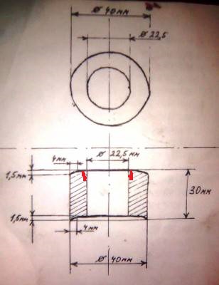

Проставки на перед почти подходят надо доработать посадочное место под опорный подшипник
Откручивал только стойку: гайку верх, болт в кулаке и гайку стойки стабилизатора
Что и пружину стягивать не потребовалось ,чтобы стойку извлечь? А диаметр и углубина отмеченные красным какого размера? Мне,как делетанту, думается что место отмеченное красным это нижняя сторона проставочной втулки и она ,эта сторона, контачит с опорной тарелкой пружины,а не с опорным подшипником.

Эта выборка лишняя - вот:
Добавлено спустя 2 минуты 1 секунду:
выпуклая сторона проставки - к чашке опорной
вогнутая сторона проставки - к опорному подшипнику

да я не там пометил выемку. размеры не знаю т. к. не вытачивал под опорник, но вообще хотел но было некогда. пружины не стягивал левая выходит и ставится с втулками с запасом, а вот правую надо поддеть монтажкой с втулкой встает проблематично

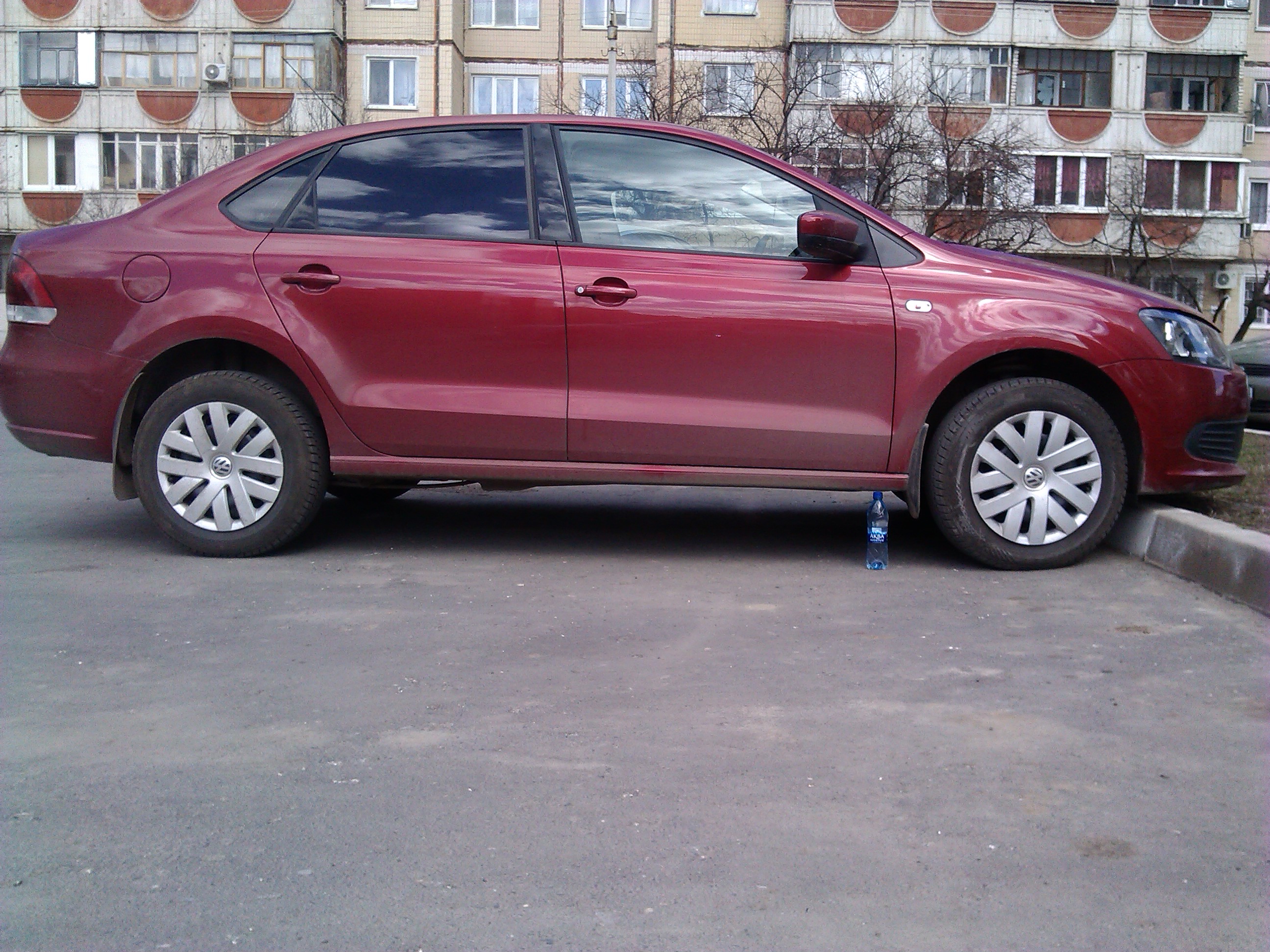

Здравствуйте всем, на этих выходных я наконец то довел лифт подвески полика до завершающего этапа – установил передние проставки из пакета плохие дороги. Были куплены следующие запчасти : 30600011 SWAG Втулка, N90353604 VAG Гайка, 1J0412311 VAG Вставка, 29762 FEBI Опорная тарелка, всех по две штуки на общую сумму 1500р.
Процесс замены был следующим: домкратим машину, снимаем колесо, устанавливаем под шаровую опору подставку, откручиваем стойку стабилизатора, под весом машины стягиваем пружины проволокой диаметром 3мм (4шт), и откручиваем верхние гайки гнутонакидным ключом на 21 (советую вам его приобрести заранее – штука очень редкая) ну я отвернул отпилиным свечным ключом. Далее домкратим машину и убираем подставку из под шаровой, стойка опускается под собственным весом, с низу образуется достаточно места что бы установить проставки, поменять опорник или буфер, собираем все в обратном порядке с новыми гайками. У меня возникли сложности со снятием решетки короба воздухопритока, дворники я тоже очень долго пытался снять, но все-таки снял, а вот эту решетку так и не смог вытащить (как она там защелкнута -непонятно), я над ней час колдовал – она ни в какую. В итоге просто отогнул ее край над стойкой и так открутил (в принципе можно было и дворники не снимать).
Что получилось в итоге от земли до арки колеса с переди 68,5см, с зади 70см. Напомню что у меня с зади стоят проставки 18мм а с переди получилось проставка 21+ чашка 2-3мм (потому что с переди я собрал так называемый бутерброд), колеса 185/65 R15. Клиренс до оригинальной пластиковой защиты получился 16,5см , на стоке было 13см. Но есть и минусы передняя подвеска до неприличности часто стала стучать на отбой. На фотографиях бутылочка с водой высотой 25 см.

Достойно уважения! В "бутерброде" есть смысл? Вставки 1J0412311 отлично встают,как с "бутербродом" так и без него?( дорабатывать их не потребовалось?) Гайки обязательно менять? Для себя думаю установить вставки 1J0412311A они высотой 11 мм -имеет смысл такая прибавка? Сколько по времени занял процесс? Спасибо!
