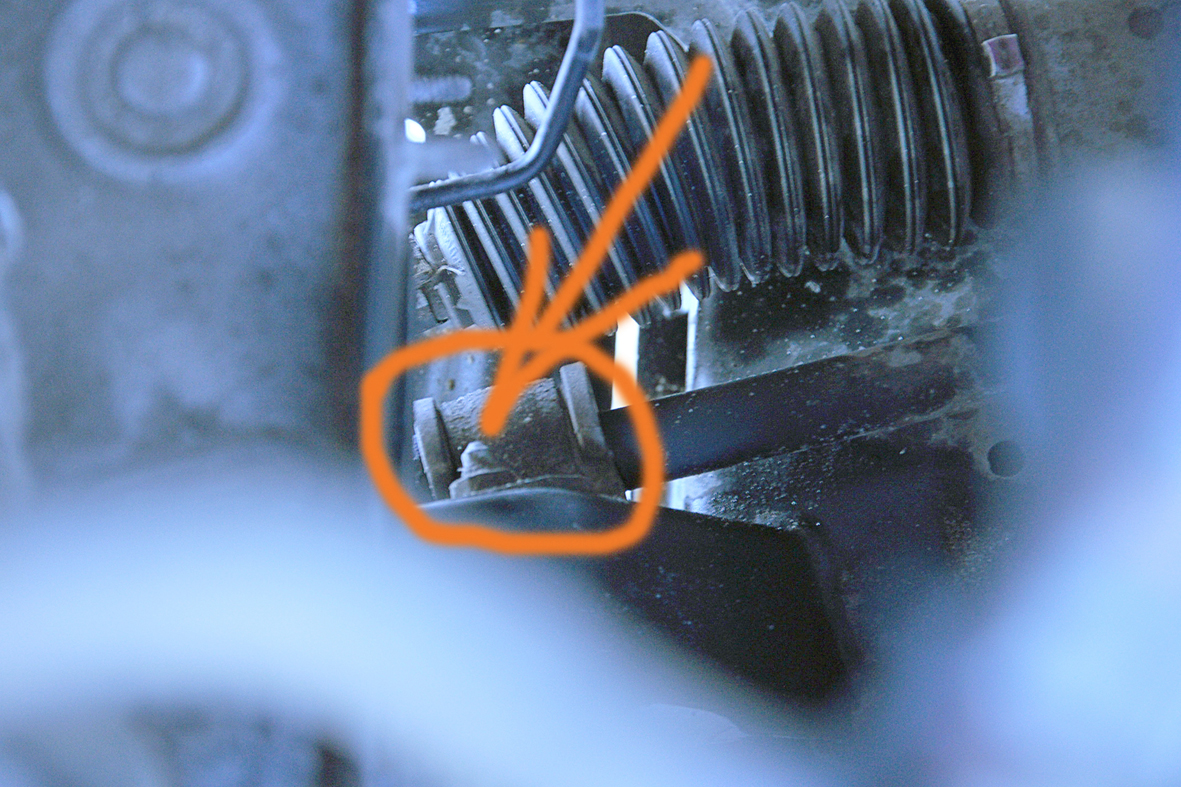

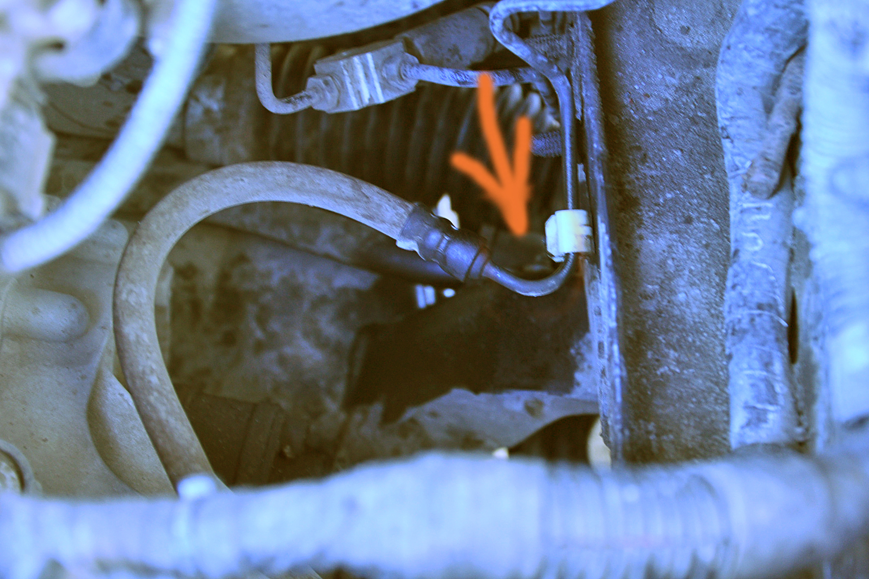

Попробую сфоткать и выложить ,я тоже раньше не знал пока на на станции не показали. Оказывается их видно сверху.... :?
Фотай и выкладывай, а я закреплю в первом посте. А ещё, если кто-нибудь сможет выложите скрин из каталога с отметкой где чего помазать, добавим к фотам. И будет нам счастье. Сам не могу, потому и прошу вас всех.

как получилось :oops: Буду рад если кому то поможет. Я сам ,если честно не знал где они расположены ;)
Комментарий к файлу: это левый , если стоять к машине лицом

Комментарий к файлу: а это справа ,очень темно и резкость не наводится .
