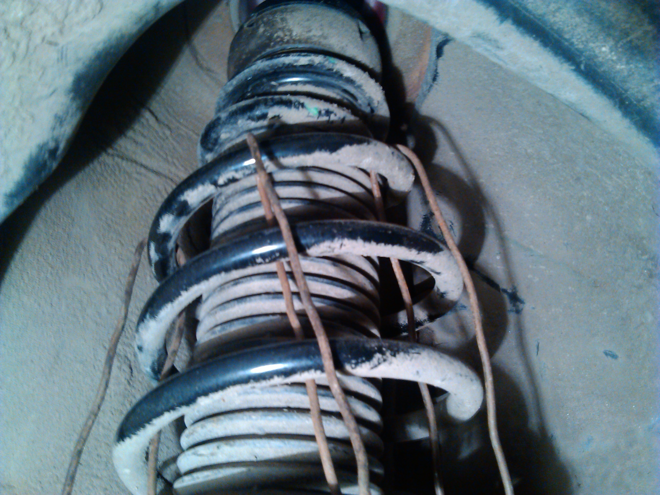

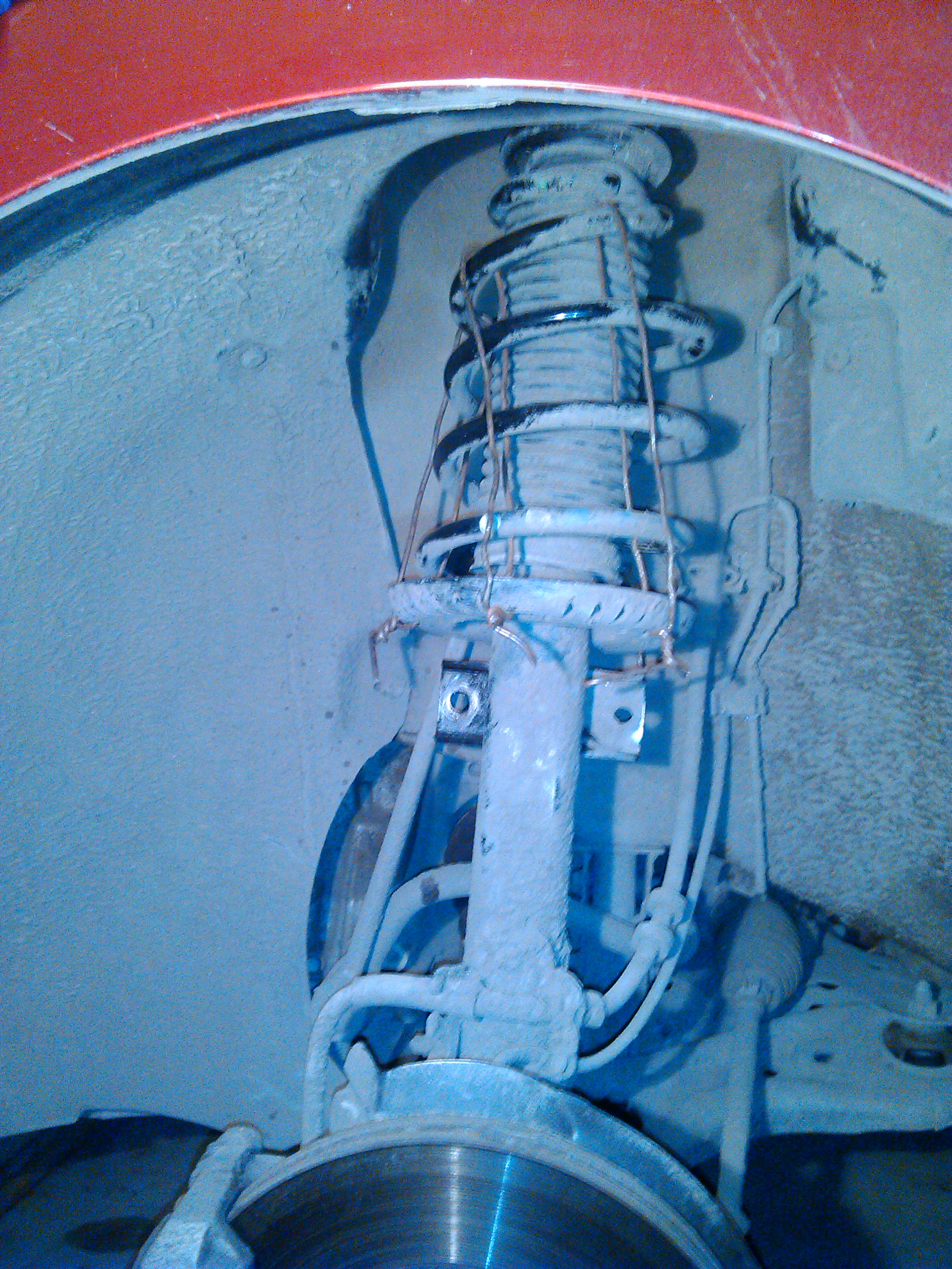

Здравствуйте всем, на этих выходных я наконец то довел лифт подвески полика до завершающего этапа – установил передние проставки из пакета плохие дороги. Были куплены следующие запчасти : 30600011 SWAG Втулка, N90353604 VAG Гайка, 1J0412311 VAG Вставка, 29762 FEBI Опорная тарелка, всех по две штуки на общую сумму 1500р.
Процесс замены был следующим: домкратим машину, снимаем колесо, устанавливаем под шаровую опору подставку, откручиваем стойку стабилизатора, под весом машины стягиваем пружины проволокой диаметром 3мм (4шт), и откручиваем верхние гайки гнутонакидным ключом на 21 (советую вам его приобрести заранее – штука очень редкая) ну я отвернул отпилиным свечным ключом. Далее домкратим машину и убираем подставку из под шаровой, стойка опускается под собственным весом, с низу образуется достаточно места что бы установить проставки, поменять опорник или буфер, собираем все в обратном порядке с новыми гайками. У меня возникли сложности со снятием решетки короба воздухопритока, дворники я тоже очень долго пытался снять, но все-таки снял, а вот эту решетку так и не смог вытащить (как она там защелкнута -непонятно), я над ней час колдовал – она ни в какую. В итоге просто отогнул ее край над стойкой и так открутил (в принципе можно было и дворники не снимать).

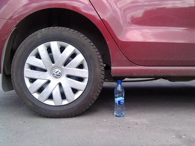

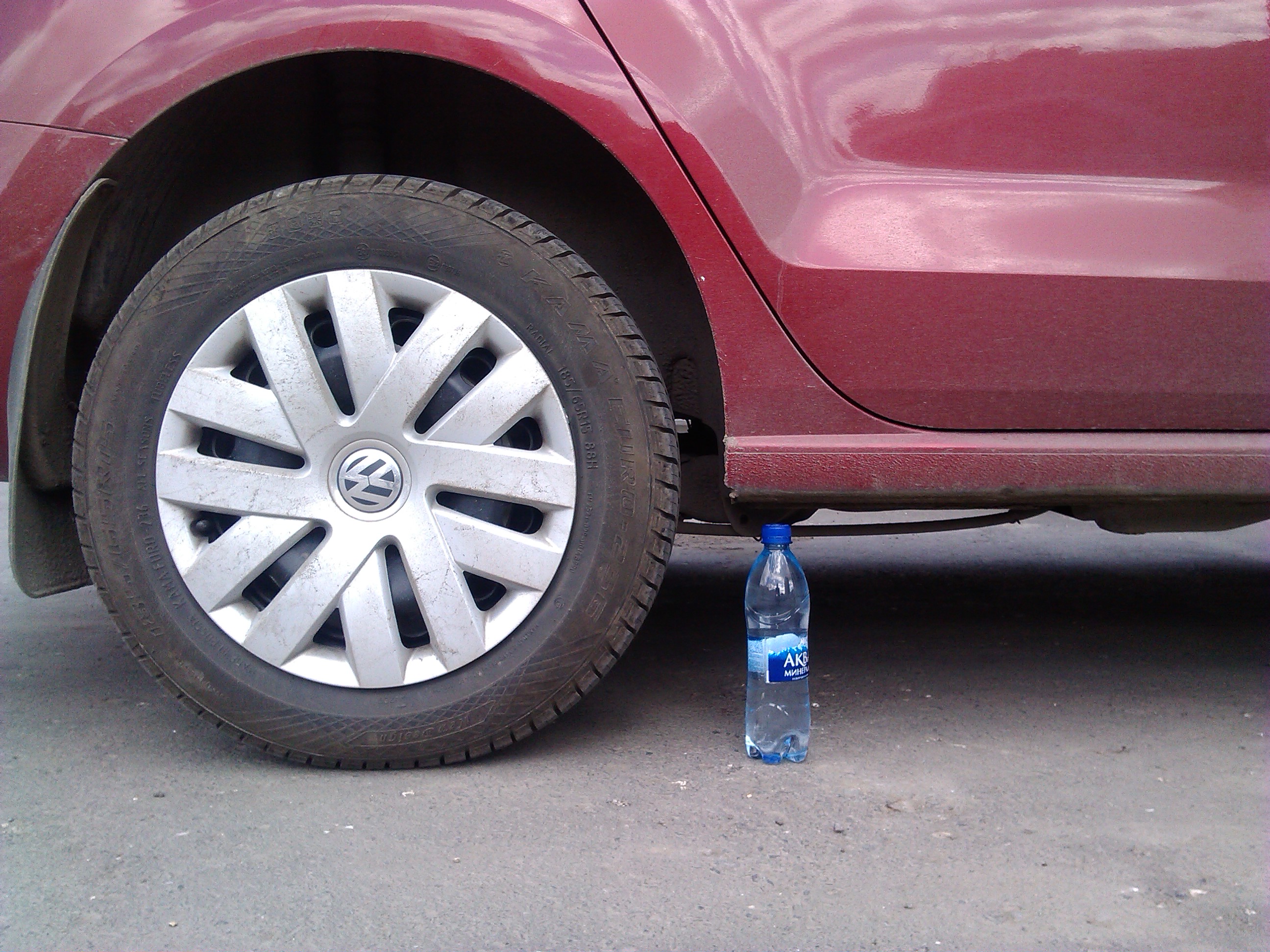

Что получилось в итоге от земли до арки колеса с переди 68,5см, с зади 70см. Напомню что у меня с зади стоят проставки 18мм а с переди получилось проставка 21+ чашка 2-3мм (потому что с переди я собрал так называемый бутерброд), колеса 185/65 R15. Клиренс до оригинальной пластиковой защиты получился 16,5см , на стоке было 13см. Но есть и минусы передняя подвеска до неприличности часто стала стучать на отбой. На фотографиях бутылочка с водой высотой 25 см.
Увеличение клиренса  VW Polo седан.
