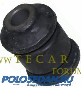

1J0 407 181 - сайлент-блок рычага задний.
Сайлент-блоки передней подвески

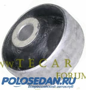

357 407 182 - сайлент-блок рычага передний.
