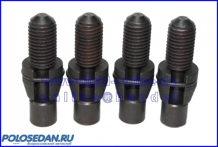

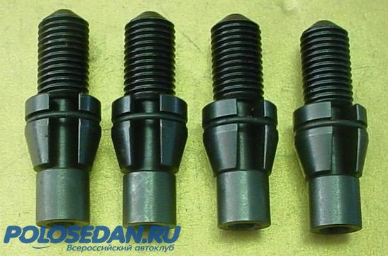

Николай, суть в том, чтобы новый подрамник занял такое же положение относительно кузова авто, что и старый. Соответствнно, закрутив вместо болтов конические штифты, мы тем самым «запоминаем» положение старого подрамника и сняв его, уже не ошибемся с установкой нового. Завтра постараюсь выложить картинку этой приспособы.

Вот такой конический фиксатор (4 шт.) для 4-х болтов крепления подрамника.
Да фигня это все... Норм всё встает и без этих приспособ, но развал схождения потом обязателен.

Если я понял правильно -конические втулки на болте имеют люфт и относительно свободный?
И благодаря этому люфту конус самоцентируется в отверстии подрамника и и при дальнейшем затягивании болта фиксируется в этом положении?
..Однако хитро придумано!

Николай, так и есть. Однако, немцы молодцы, конструктора не зря свой хлеб едят. В принципе, имея знакомого токаря, можно сделать аналог приспособы.
