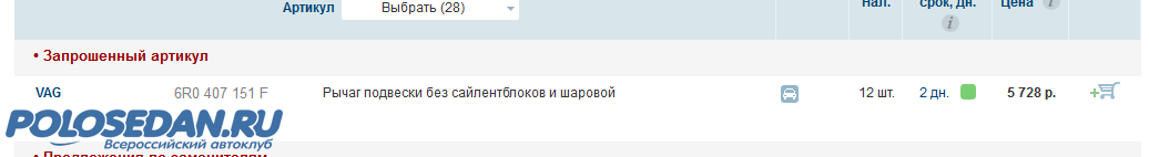

Фотоотчет о самостоятельной замене сайлент-блоков рычагов
Screenshot_3.png [ 10.63 КБ | Просмотров: 9692 ]

Я буквально осенью смотрел их...стоили больше 3-х килорублей каждый))))
Сообщения: 2967
Откуда: Псков
Благодарил (а): 918 раз.
Поблагодарили: 1626 раз.
Вот что импортозамещение животворящее делает :lol:
Олег, а вы точно рычаги с артикулом RU смотрели?
а ХЗ... не помню... по каталогу оригинальному нашел.. пробил в Экзисте...пробил в Эмексе...купил сайленты)))

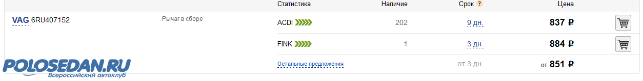

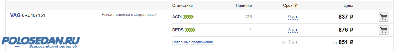

Добавлено спустя 2 минуты 47 секунд:
Re: Фотоотчет о самостоятельной замене сайлент-блоков рычагов
вот...
Добавлено спустя 2 минуты 11 секунд:
Фуясе разница.... :shock:

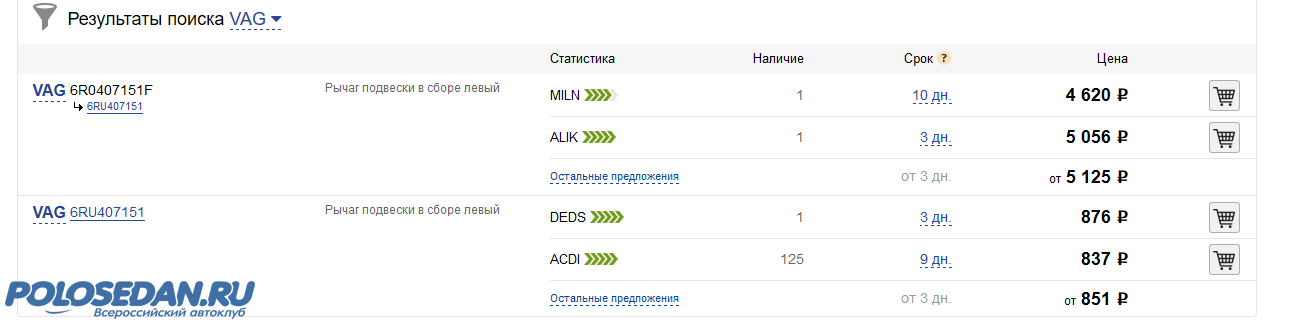

Screenshot_5.png [ 25.06 КБ | Просмотров: 9673 ]
Screenshot_4.png [ 8.01 КБ | Просмотров: 9675 ]
Все элементарно. 6R0...151F - европейские рычаги. Ставятся на хэтчи и на седаны до 11 модельного года. Дальше, как сказал Андрей, продукт локализации - 6RU. Поэтому и стоит дешевле. :grin:
Дык не просто дешевле...а в 6 раз!!!!!!!!!
Сергей, но у меня все равно в голове не укладывается - это же рычаг в сборе, т.е. со всеми оригинальными сайлент-блоками, а последние для сборки всего узла в России все равно нужно привезти из-за границы, растаможить и т.п.! Или резину в оригинальные сайлент-блоки тоже у нас заливают?

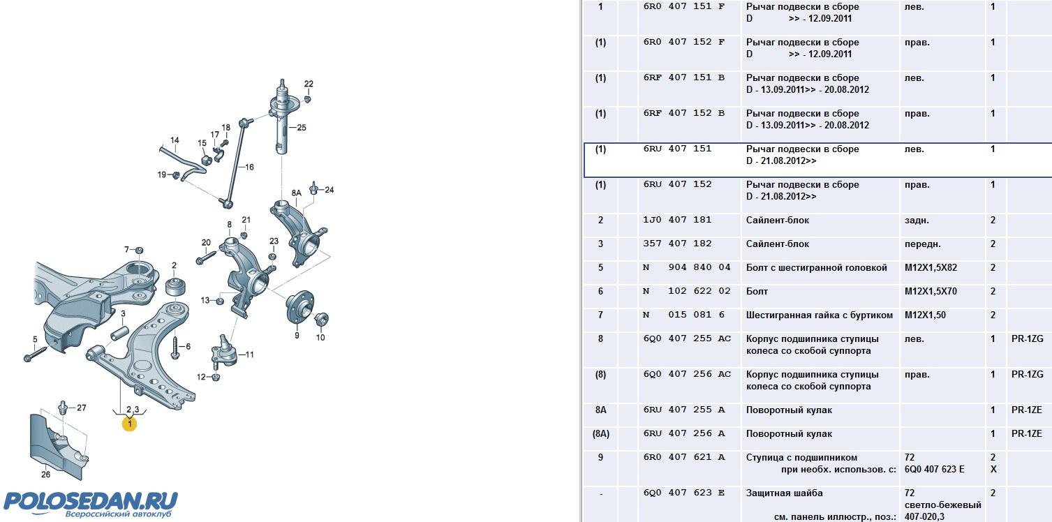

Олег151 писал(а):
Возможно что и еще и с шаровой)))
Увы, Олег, только с позициями 2 и 3. Если еще и шаровую сюда присовокупить - за такую цену ваг себе в убыток будет работать.
Детали передней подвески.jpg [ 224.33 КБ | Просмотров: 8864 ]
