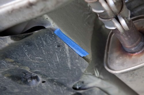

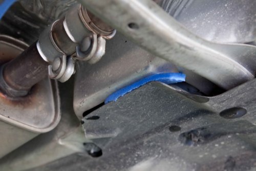

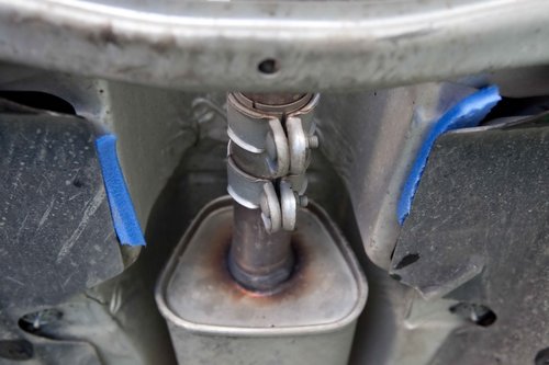

Если кому-то поможет, отпишитесь какой именно звук удалось устранить.
что может БРЕНЧАТЬ сзади???
306961.jpg [ 29.29 КБ | Просмотров: 14730 ]
306959.jpg [ 28.73 КБ | Просмотров: 14730 ]
306957.jpg [ 28.61 КБ | Просмотров: 14730 ]
