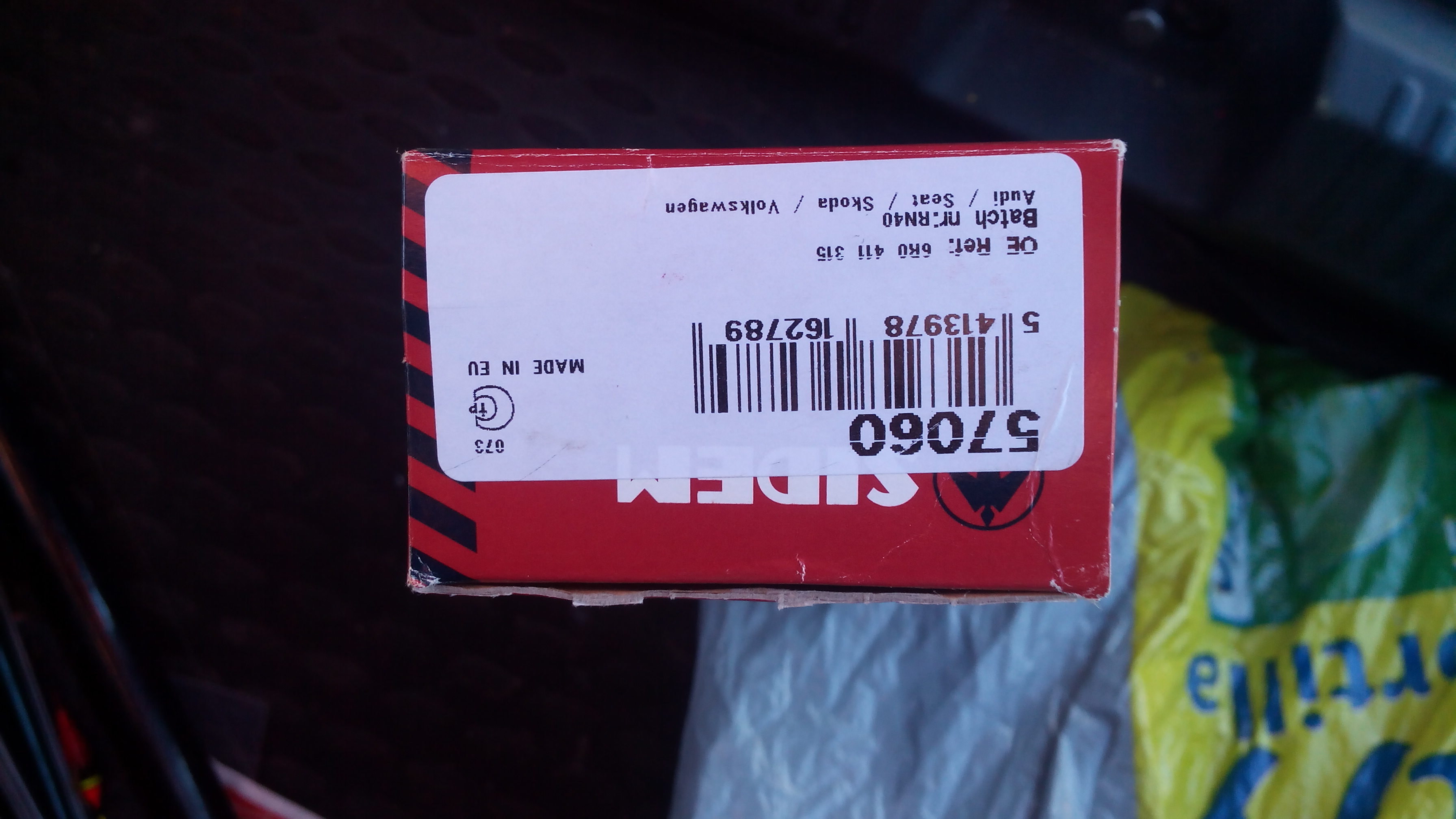

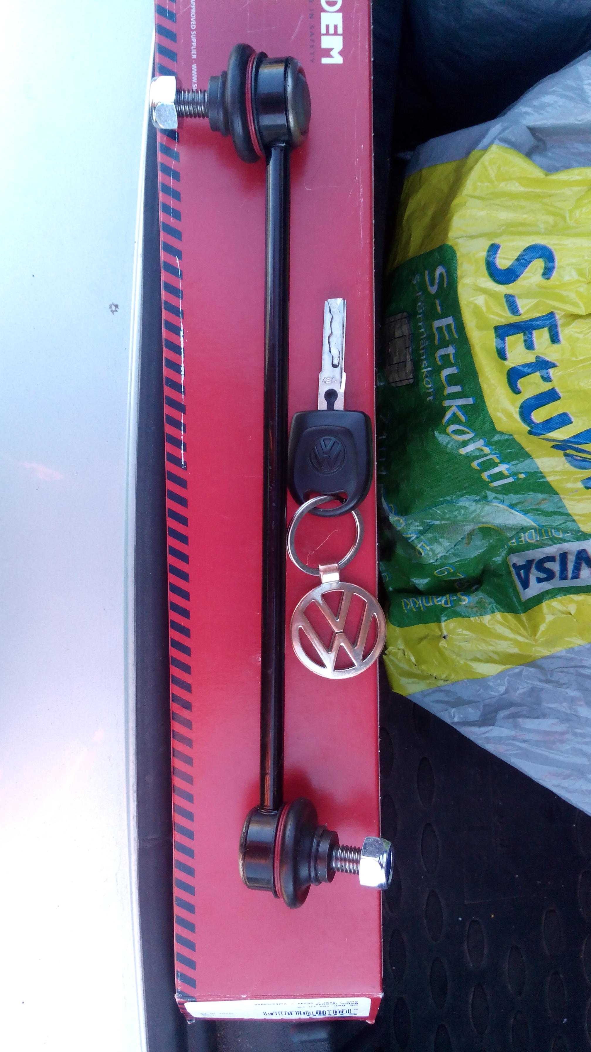

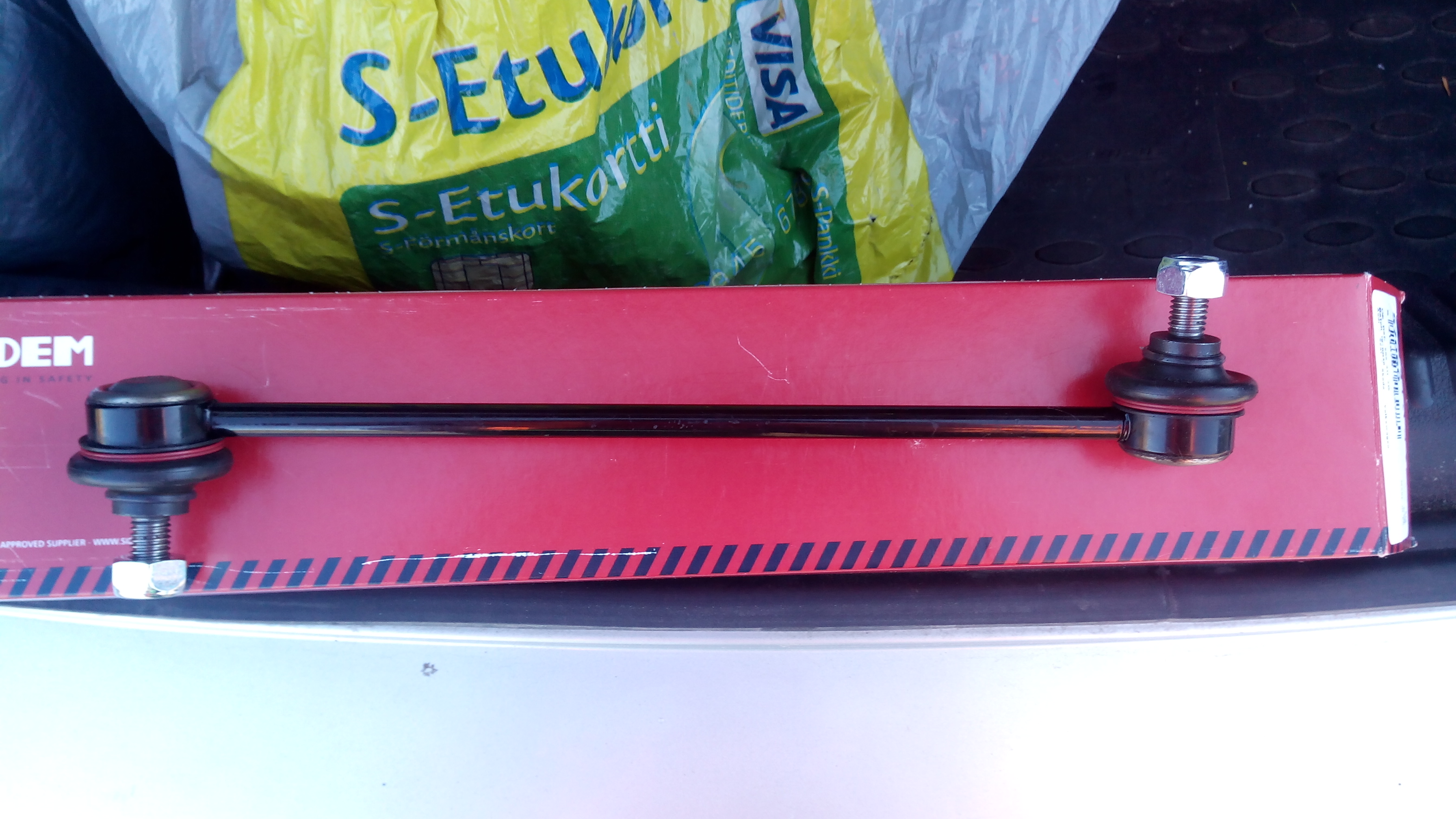

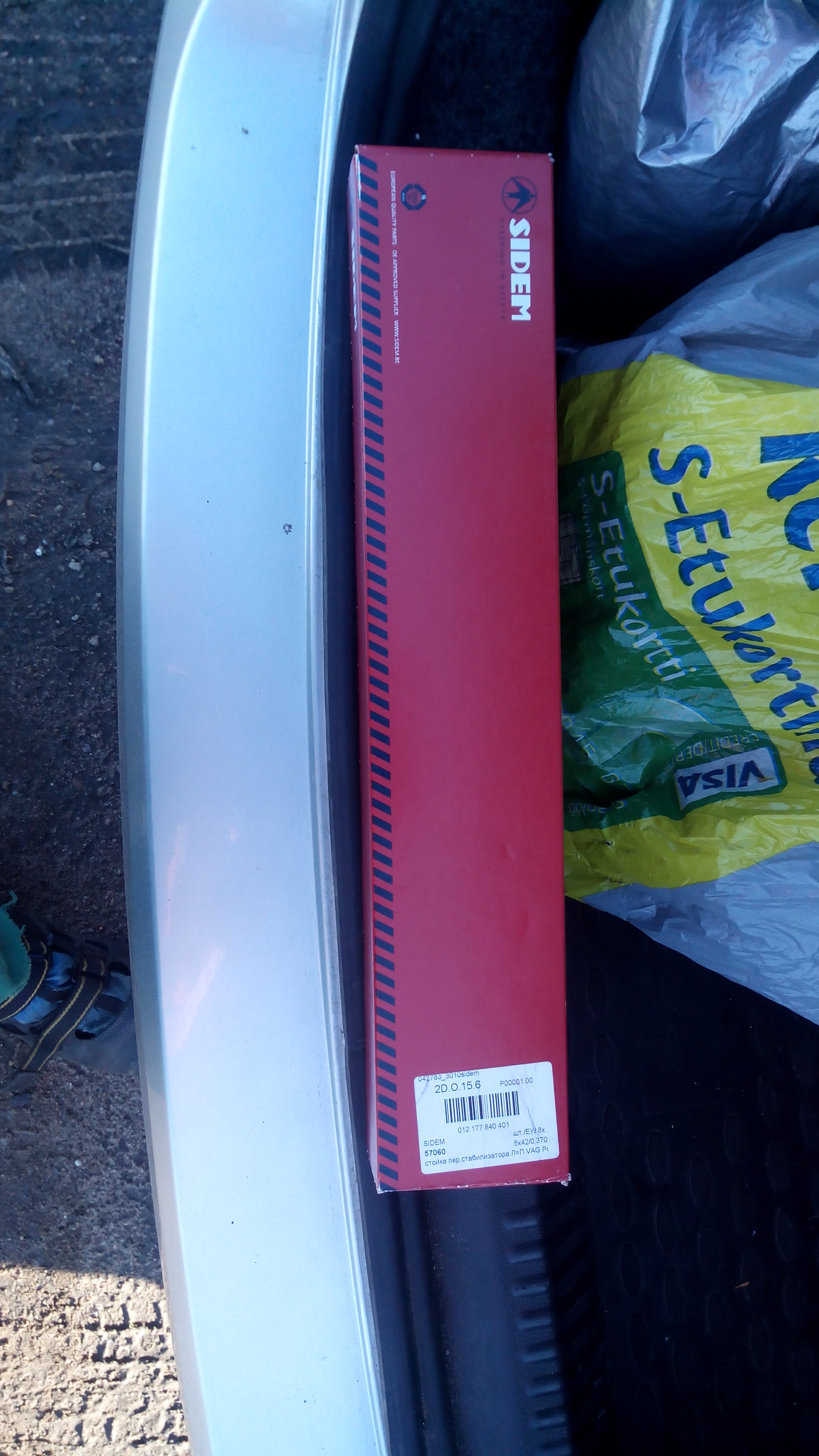

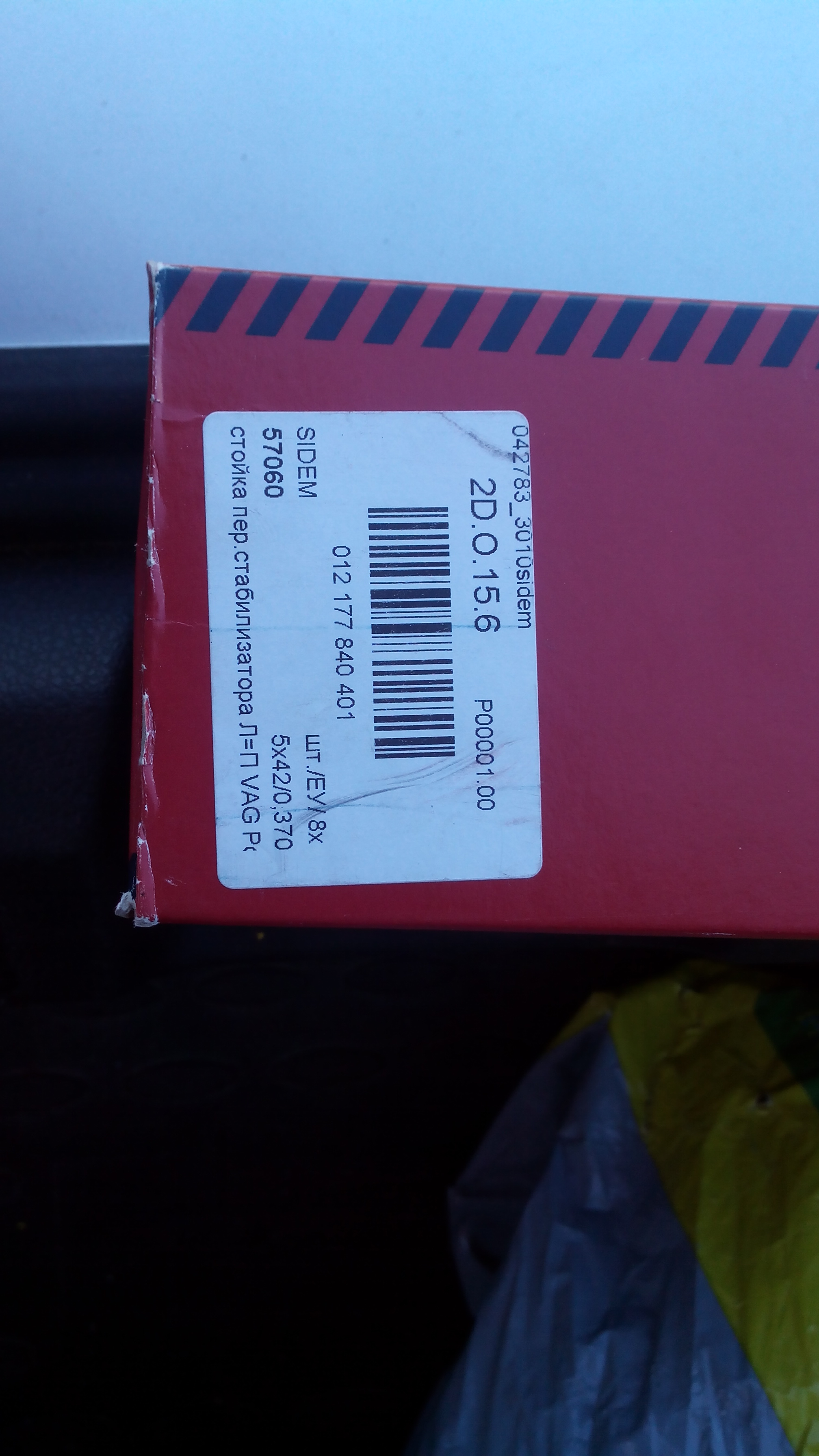

Купил вчера стойки стаба от Sidem,так там эта перекладина не пластиковая,а металлическая! Внушительно так выглядит,да и весит нормально,не то что с завода стоит... По 600р. каждая. Интересно, надолго ли их хватит?
На фото этих стабов глянуть можно и коды дайте, заранее спасибо.

На фото этих стабов глянуть можно и коды дайте, заранее спасибо.[/quote]
Вотана!
