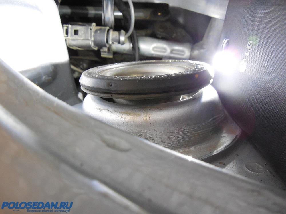

Это- же кусок резины с подшипником внутри, чему там ломаться,
Во первых она садится по высоте,см фото, а во вторых,если снять верхнюю железную чашку при неподнятой машине ,у многих видны трещины, т.е. середина опоры еще выпячивается штоком вверх..

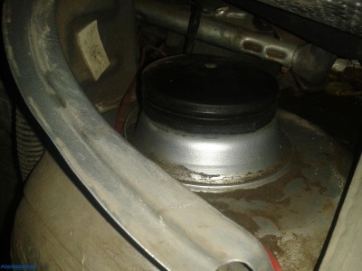

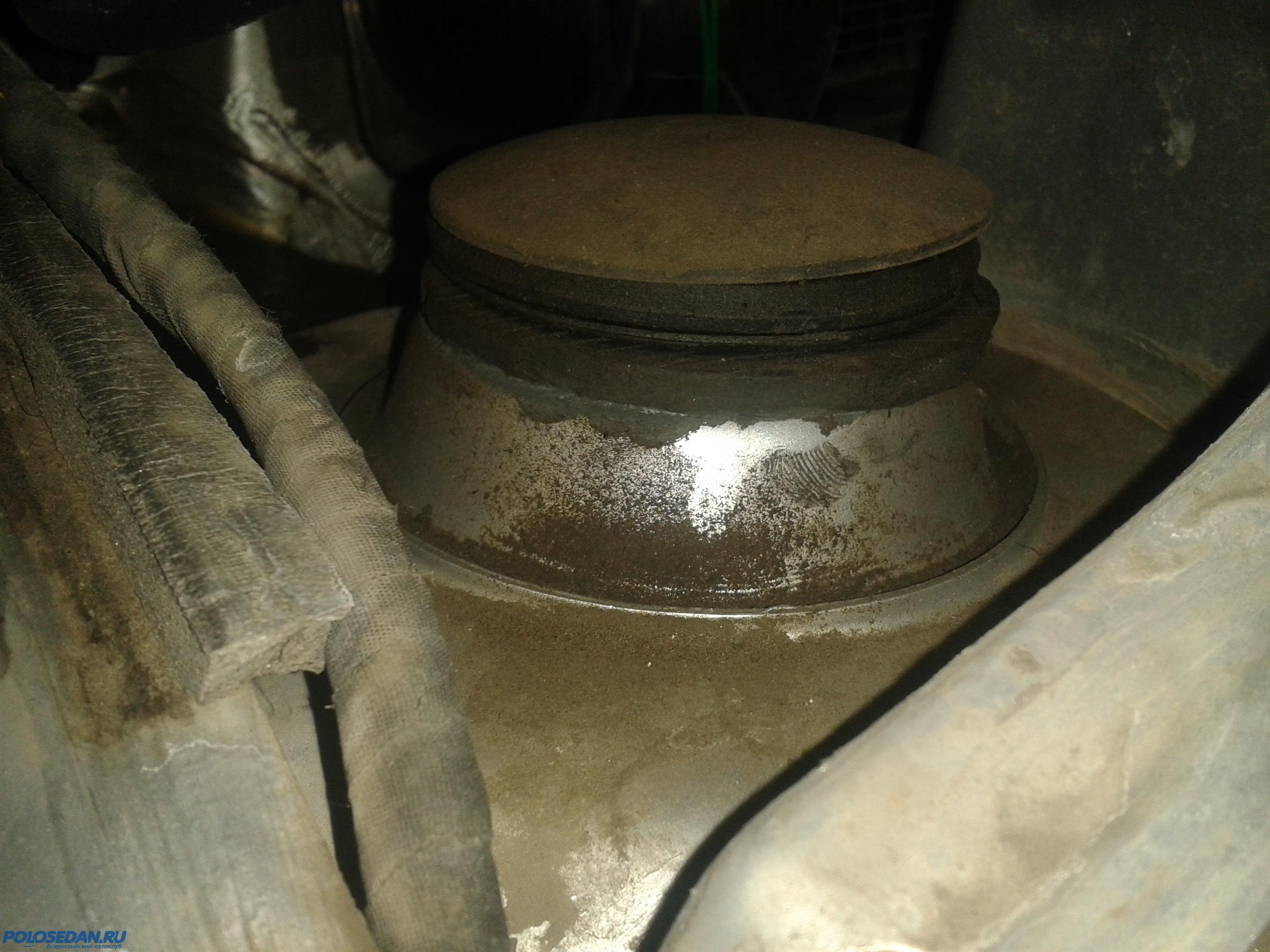

Вот такие у меня зазоры.в прошлои году подложил резинки толщиной 6мм, стало немного лучше. А сейчас посмотрел уже и зазор появился с одной стороны.видимо опора уже конкретно просела.авто 2011г. 32 тыс . пробег
Видимо совсем из го..на эти опоры делают, 32т.км- только обкатку прошел.
Недорого, конечно и поменять, но явно не тот материал использовали ваговцы.

Угу . Не расчитывали они на наши убитые дороги

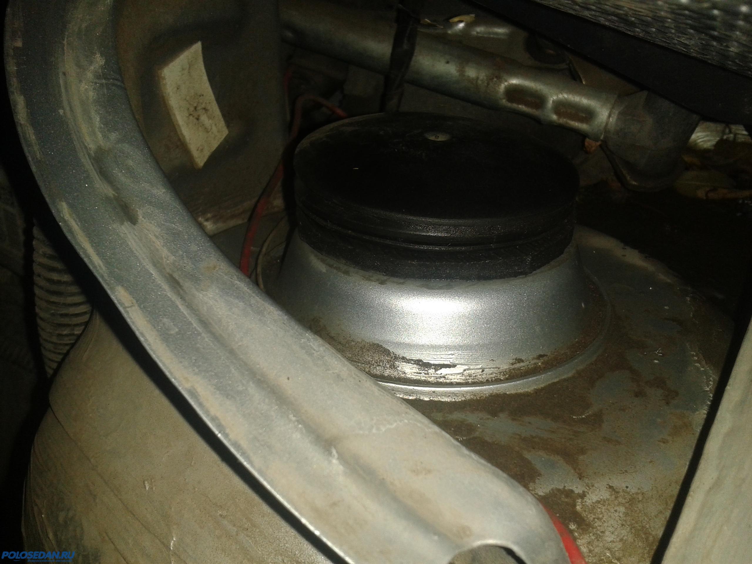

Вот такой зазор в опоре, которую заменил три дня назад и проехал 300 км. Сразу после замены зазора не было вообще
Опора ставилась оригинальная
