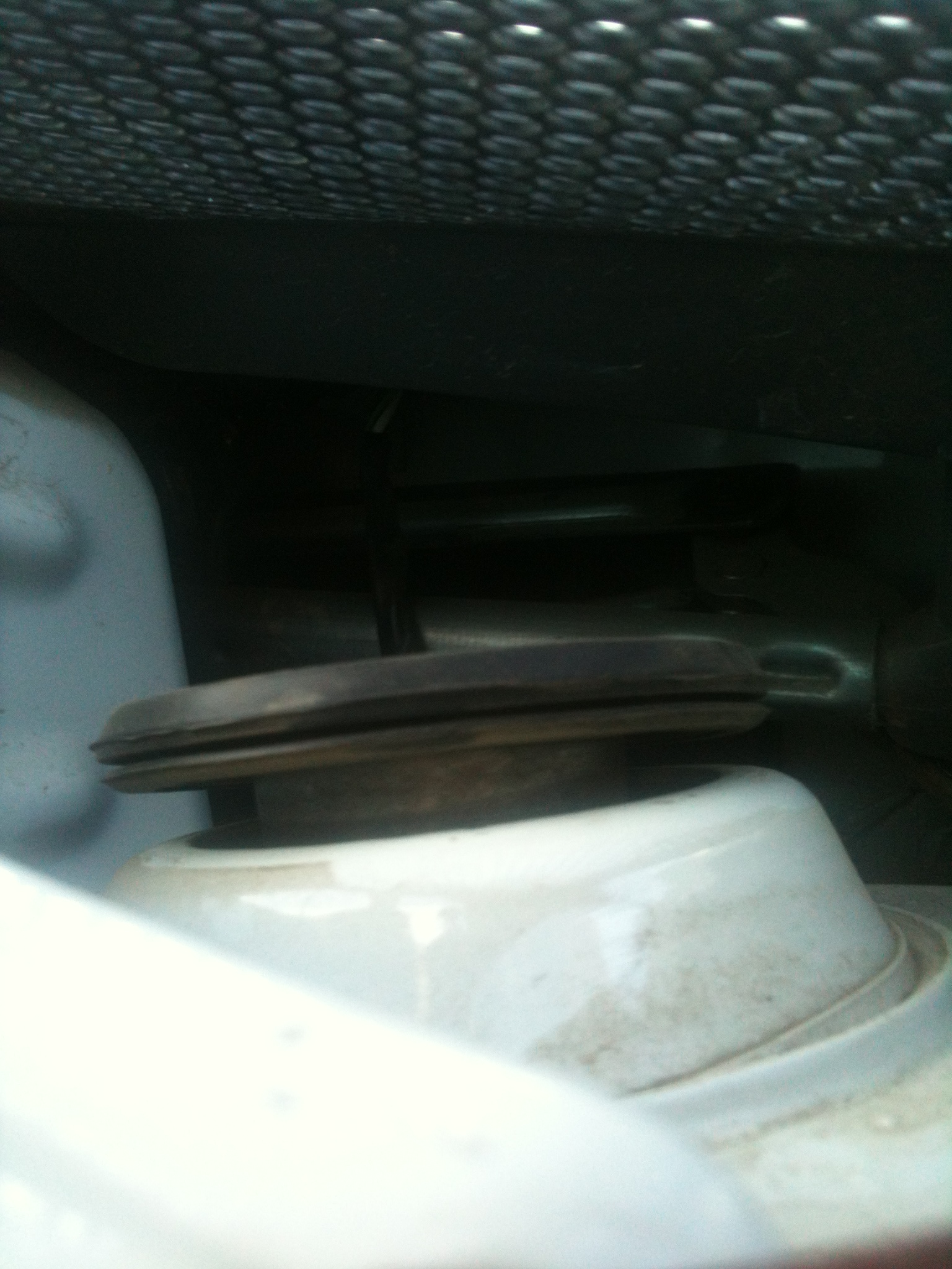

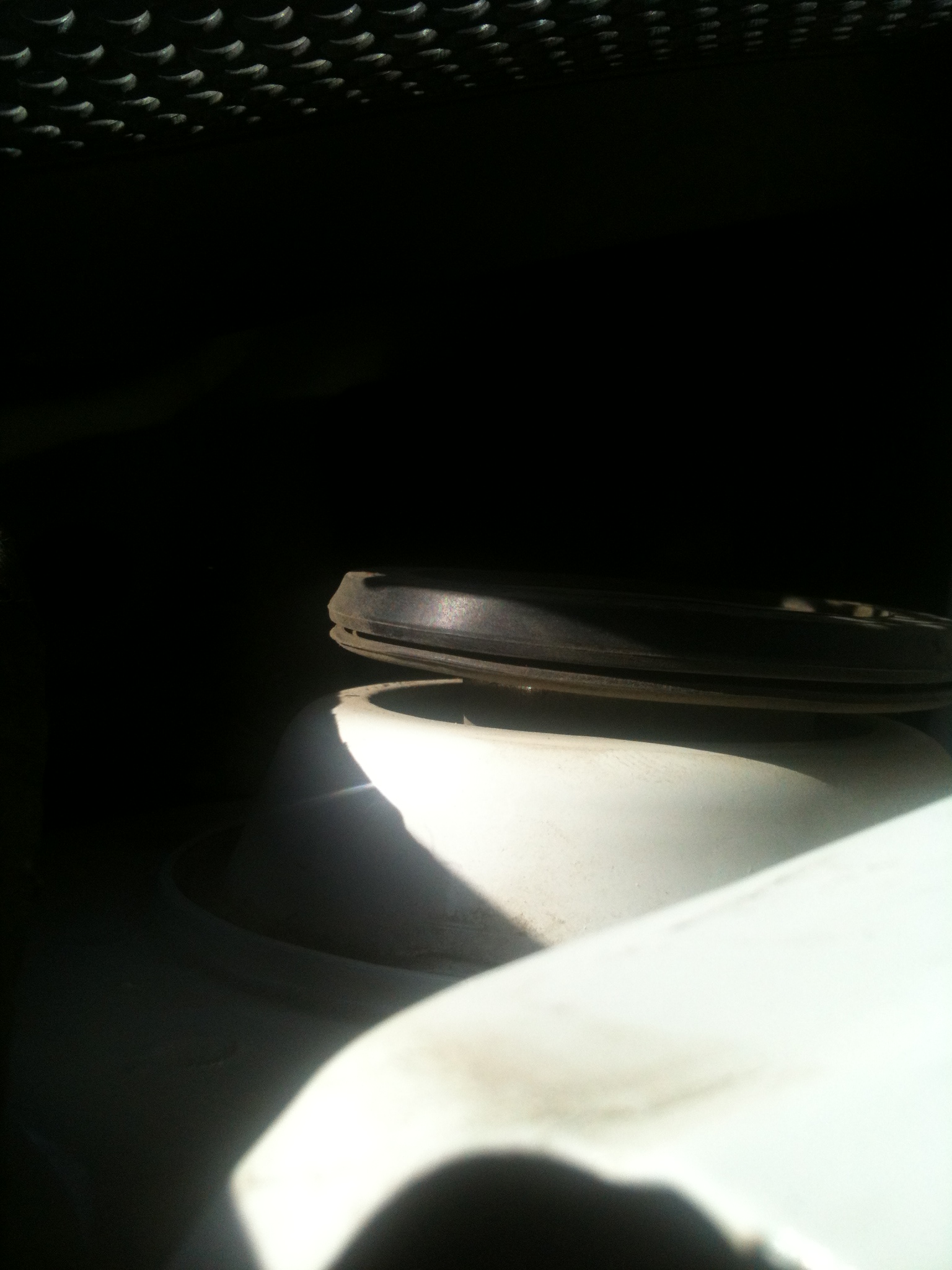

Вообщем ездил, катался, горя не знал. А тут пару дней назад услышал переезжая леж.полиц. скрип пружин+резины.
Дома осматрел, вроде бы всё в норме (не стучит, не скрипит, не дребезжит).
Опробывал снова, эффект почти тот же (переодически слышны звуки поскрипывания пружин а вот со скрипом резины каждый раз при переезде через лежачего).
Залез под капот... и вот (по моему мнению) момент истины, снял защитную крышку гайки штока амортизаторной стойки и увидел..........
и как быть сейчас!? разбирать всё или просто затянуть???
Это звук втулок стабилизатора.Прокатись с перекосом по леж. полицейскому:левым колесом наезжаем на него,правое пускаем мимо него.Если тихо-втулки стаба на замену.

NecroN_398 и что на фото не так? если постоянно гремит, то вперёд к дилеру, а не пороть отсебятину.
