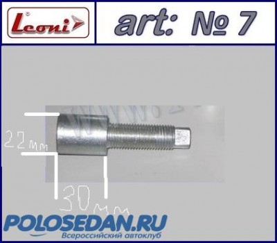

На резьбу штока амортизатора выточил втулку Ш-22мм,В-10мм,внутреннее отверстие-14мм . Больше 10мм нельзя.(верхней гайки резьбы не хватит ) В результате поднял только на 1см. Можно больше , но для этого нужно удлинять шток амортизатора.

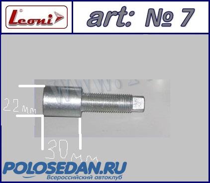

За проставки не что не могу сказать . Как насчет этого (нарисовал как смог) в проставке нарезаем резьбу как на штоке амортизатора. Укорачиваем резьбу штока амортизатора. Делаем его 25мм. Соединяем все. После сборки клиренс увеличился на 30мм
