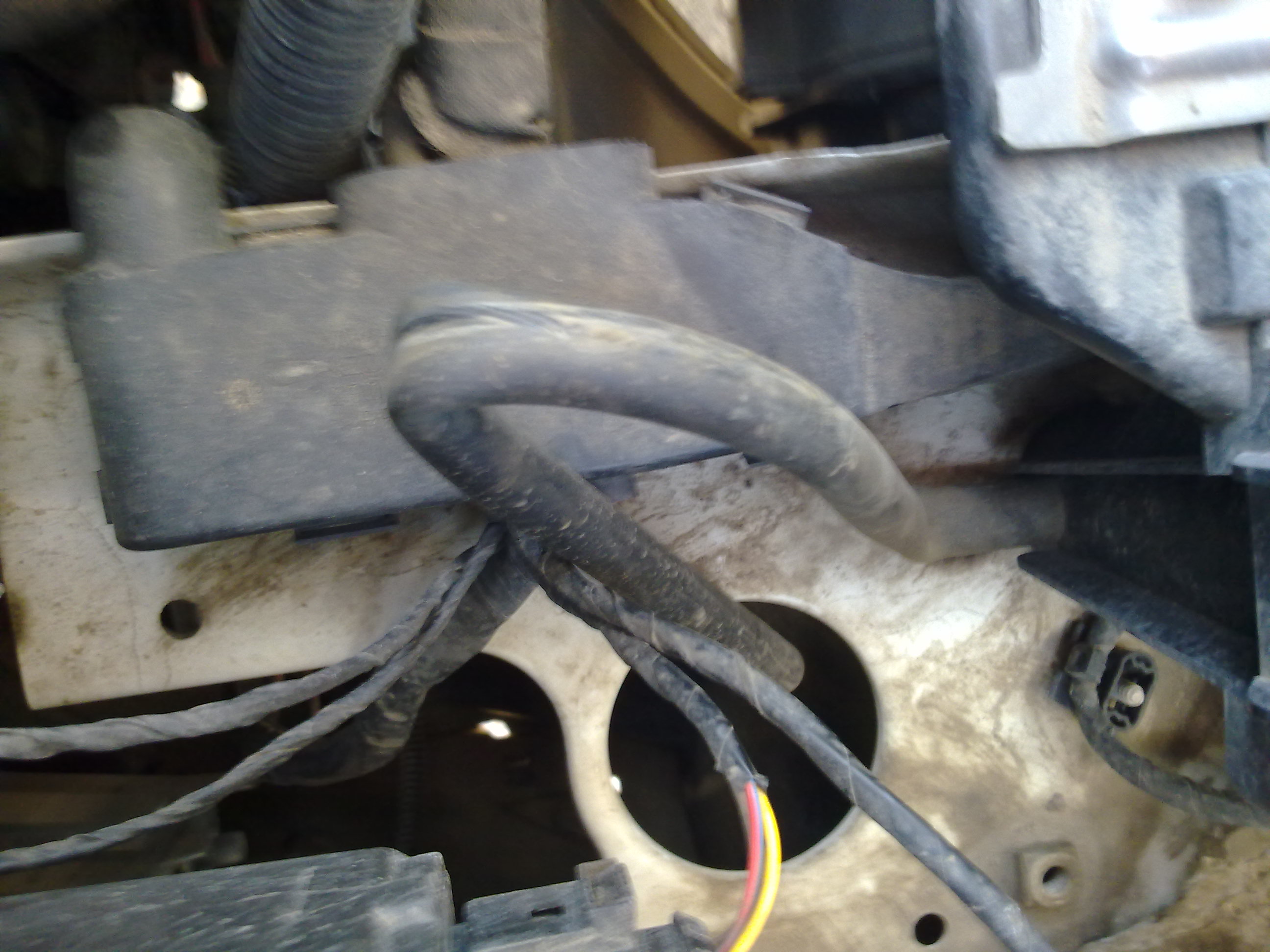

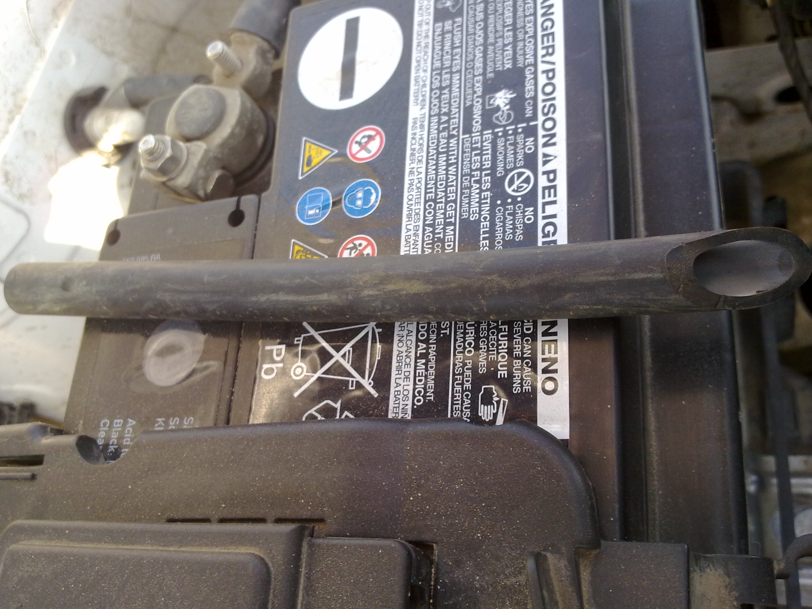

Может кому то пригодится-/я про стук в области левого колеса/. Стук на мелких ямах появился почи сразу/сечас пробег 1250 км/. Причиной оказалась резиновая трубка идущая от платформы АКБ-свободный конец брякал о передний бампер-отрезал 10 см и тишина.

Тоже по совету kosmos239 отрезал этот шланг, идущий от АКБ, он реально там болтался и стучал
В VW Polo седан - дребезжание спереди, при наезде на кочки
22042012843.jpg [ 733.45 КБ | Просмотров: 4874 ]
22042012841.jpg [ 519.84 КБ | Просмотров: 4874 ]
Сообщения: 2215
Благодарил (а): 1673 раз.
Поблагодарили: 721 раз.
Вот на чём можно было с экономить.
Сообщения: 544
Благодарил (а): 253 раз.
Поблагодарили: 157 раз.
mkovalevskiy
теперь тихо стало?
