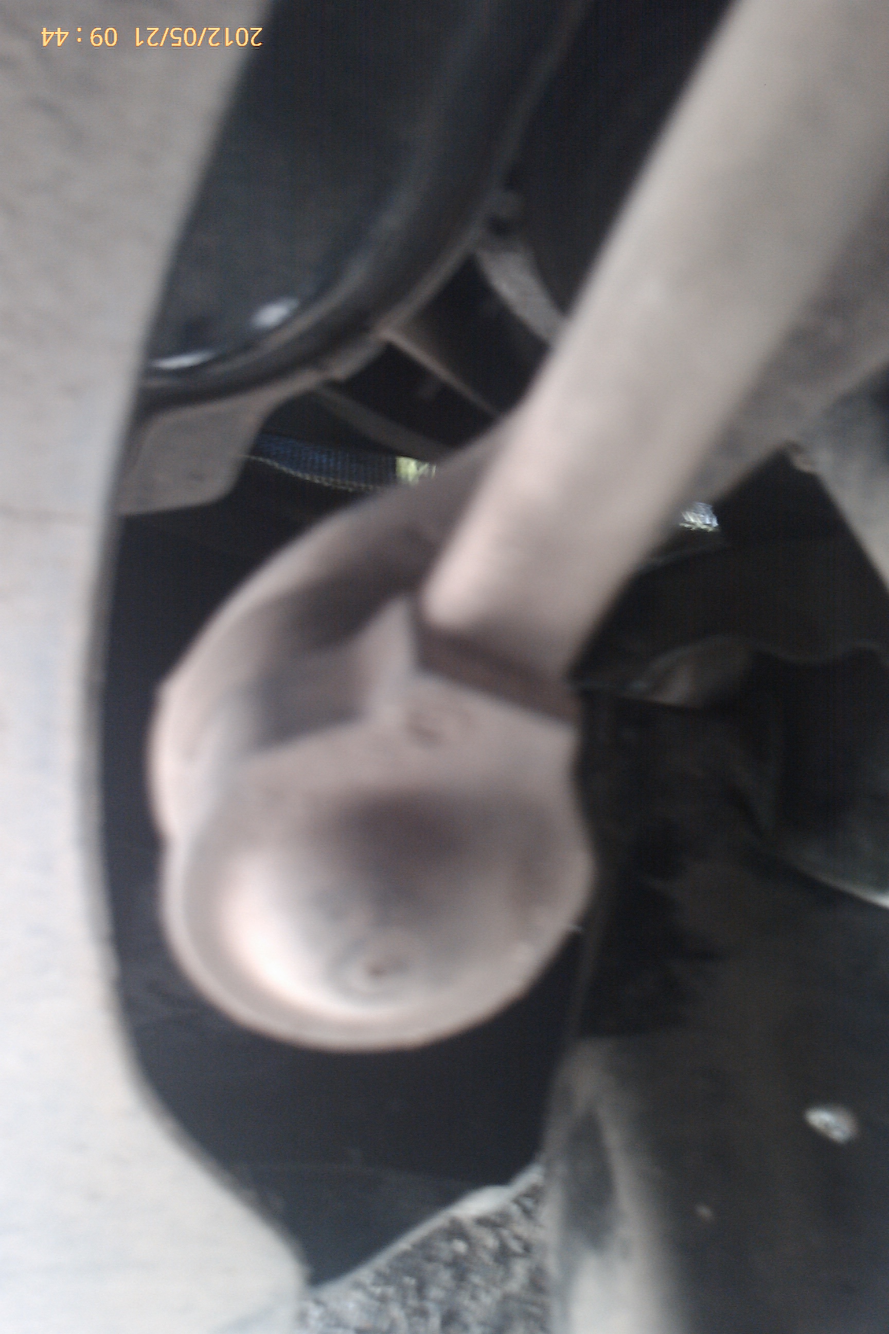

У меня также было. Вы пыльники не подрезали? Могу фото выслать Где и что сделать

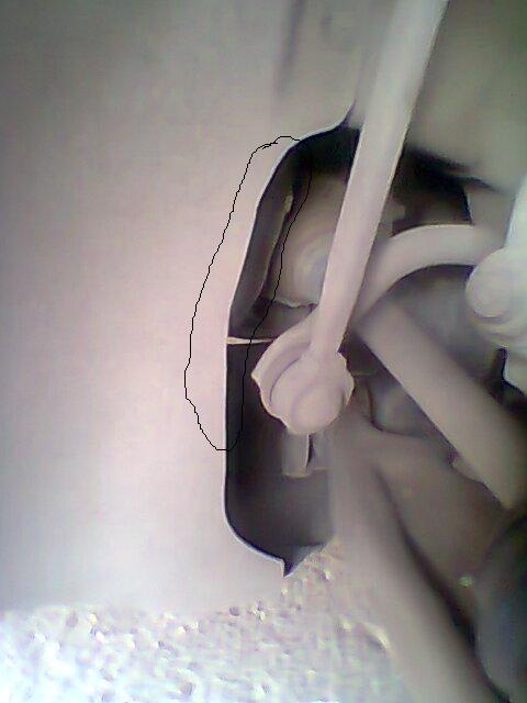

один в один! Самому когда показали не поверил! Скажу больше: следов нет.
На фото колесо вывернуто влево, соответственно при движении прямо на ямах стаб задевает за пластмассовый пыльник.

Ivan.Ko,
сначала да, на ТО (и то случайно спросил - до этого найти не мог, а они не знали), но немного, а потом ещё немного (т.к. шкрябание осталось ещё) сам.

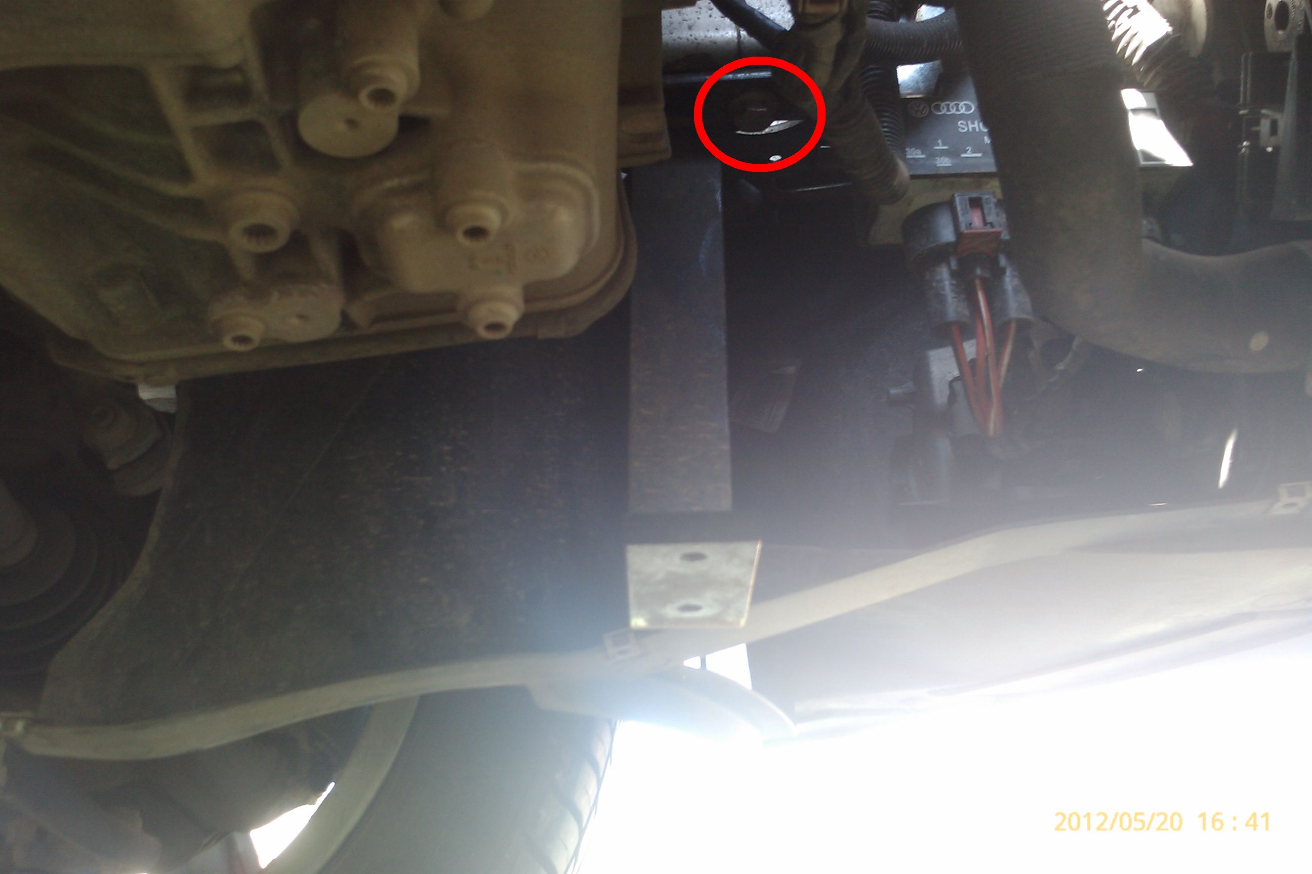

А вот состояние при прямом руле и неподрезанном локере - см. фото
Видно, что расстояние от края пыльника до втулки около 1 см
Каков же ход этой стойки с втулкой, что она задевает пыльник ?

MVG
у меня задевал при провале колеса в ямку(яму) либо наоборот, наезда на малое препятствие.
Подрезал - нестало.

В выходные протянул все болты, о чем выше писалось, но самое главное закрепил +на несколько оборотов гайки крепления кронштейна защиты - см. фото ниже
чуть тише стало, но не особо, так что ищем дальше

Я когда пытался понять чуть не чёкнулся: следов от задевания нет, а задевает, да ещё так противно...
Потом мастера сказали, что потом (если на подрезать) пластмасска прогрызает резинки стоек стабов..

По совету уваж.Сергей KZN сегодня подрезал подкрылок, завтра посмотрю, будут ли какие изменения
