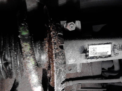

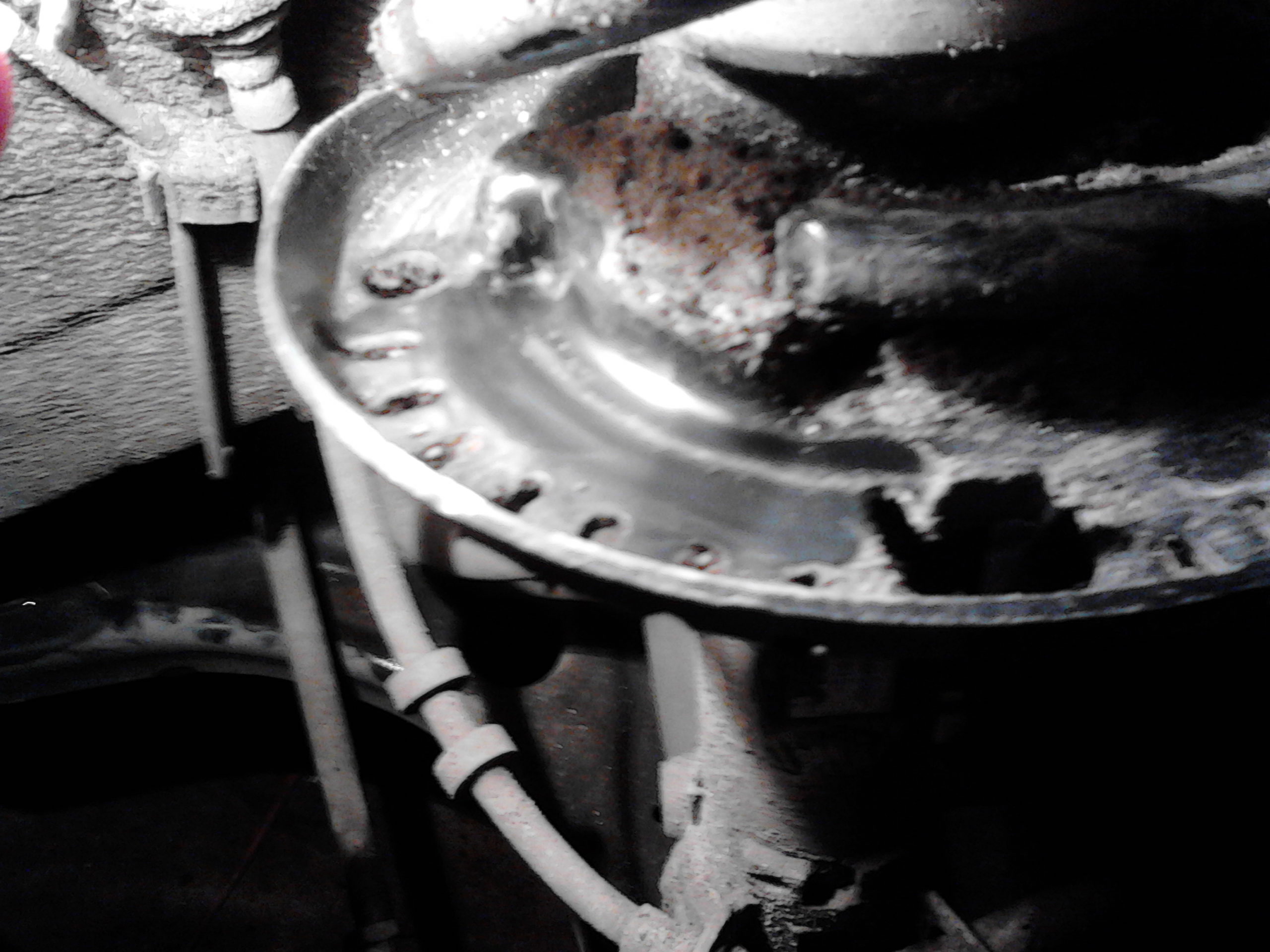

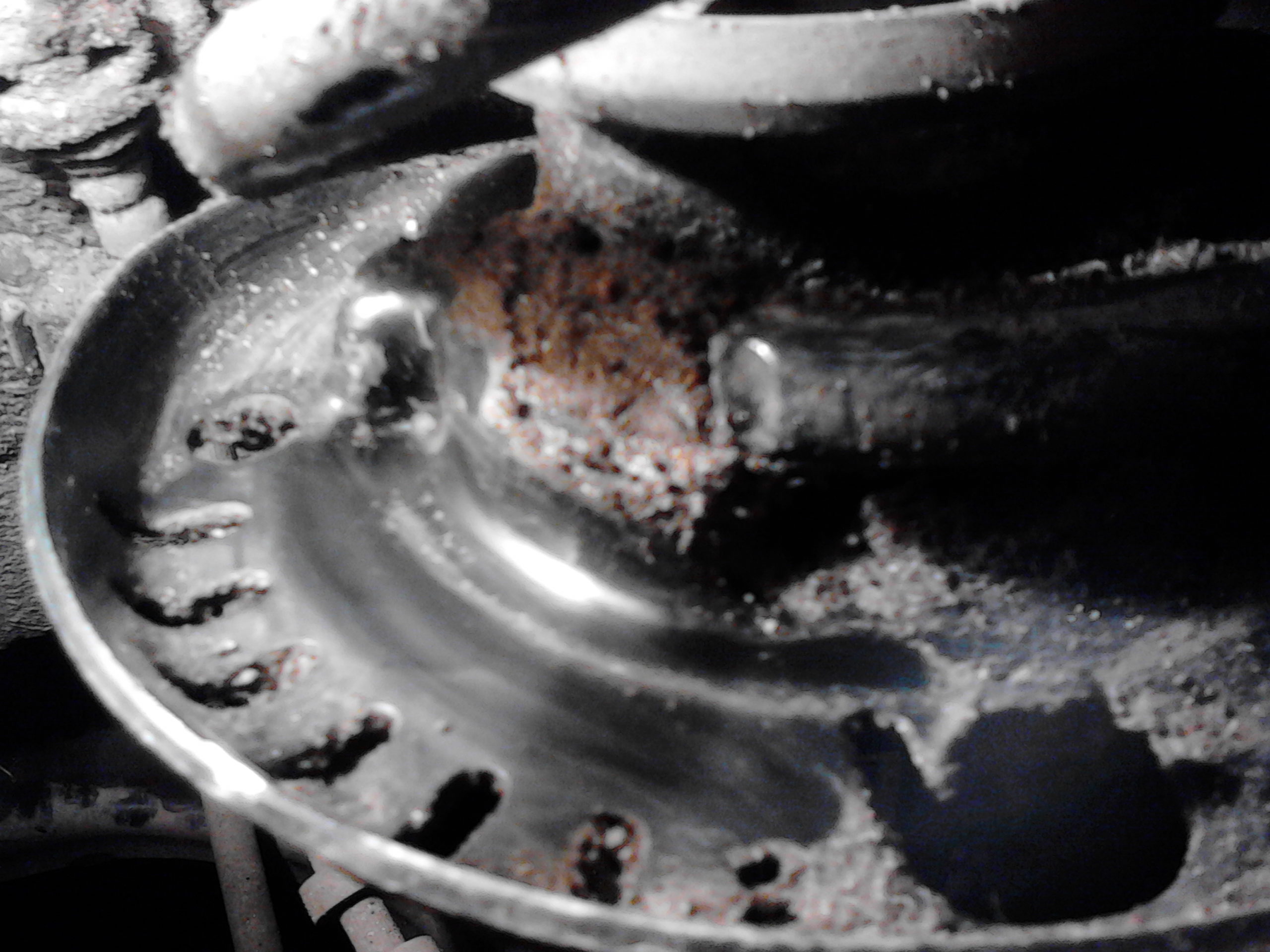

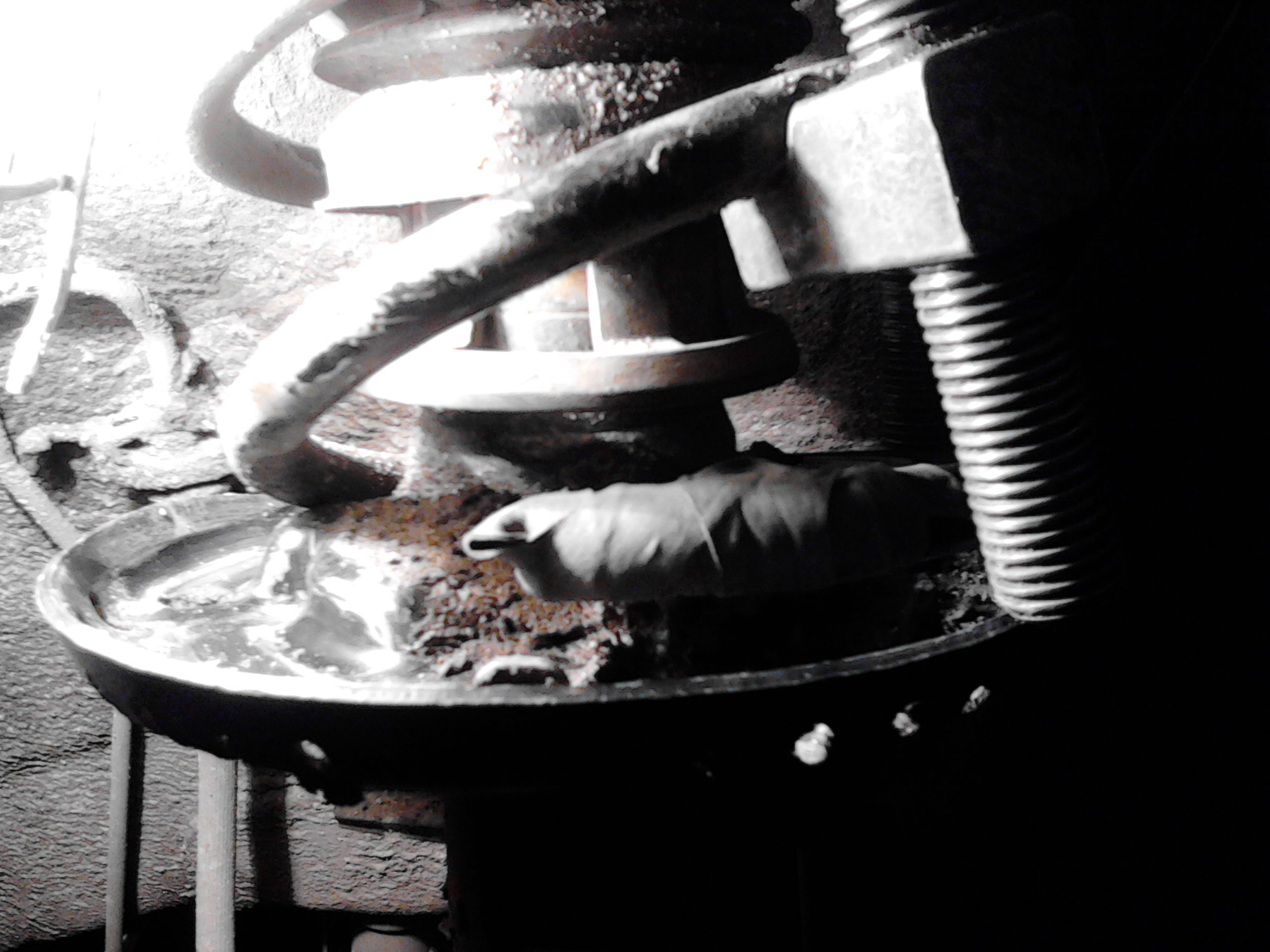

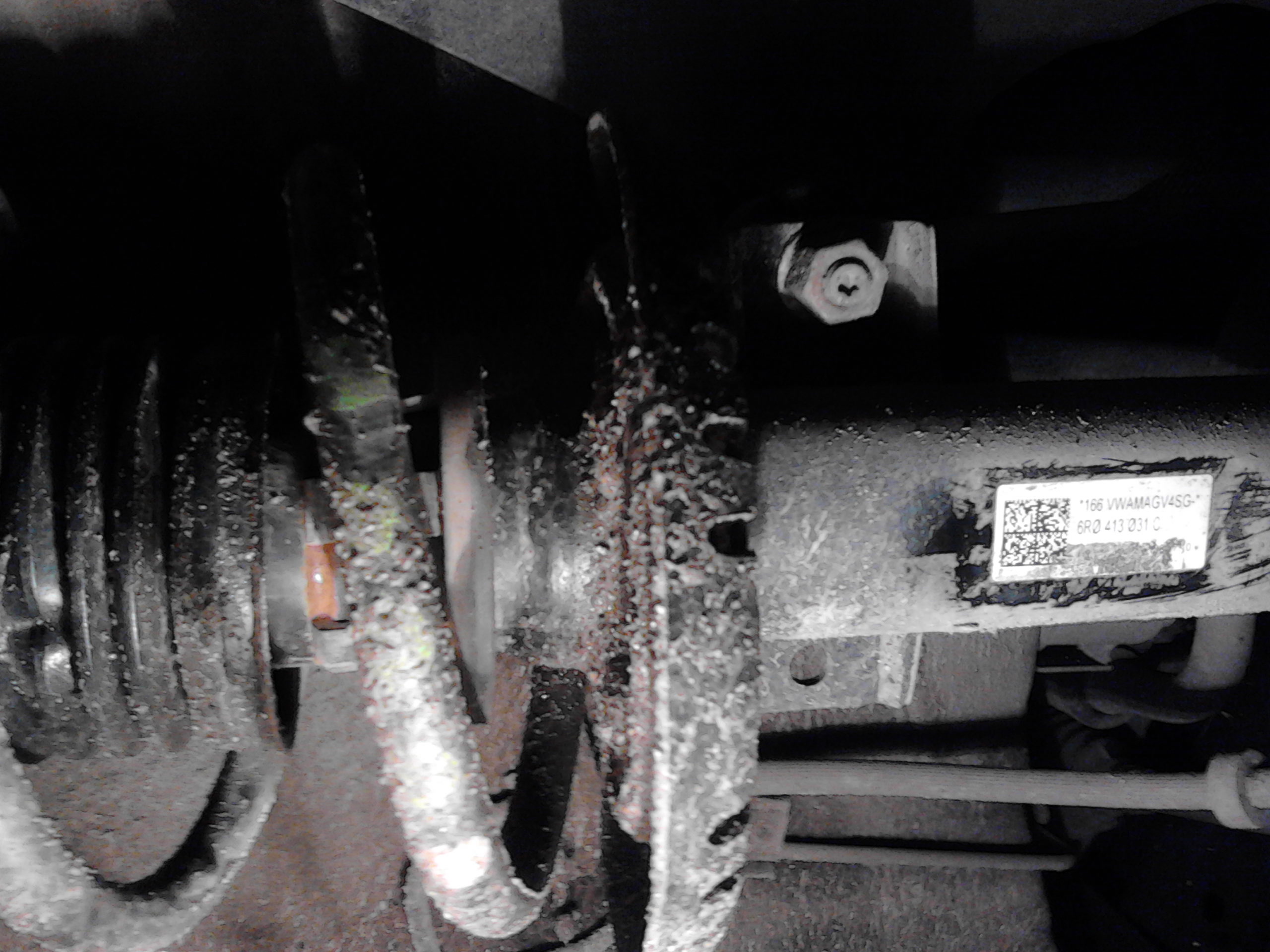

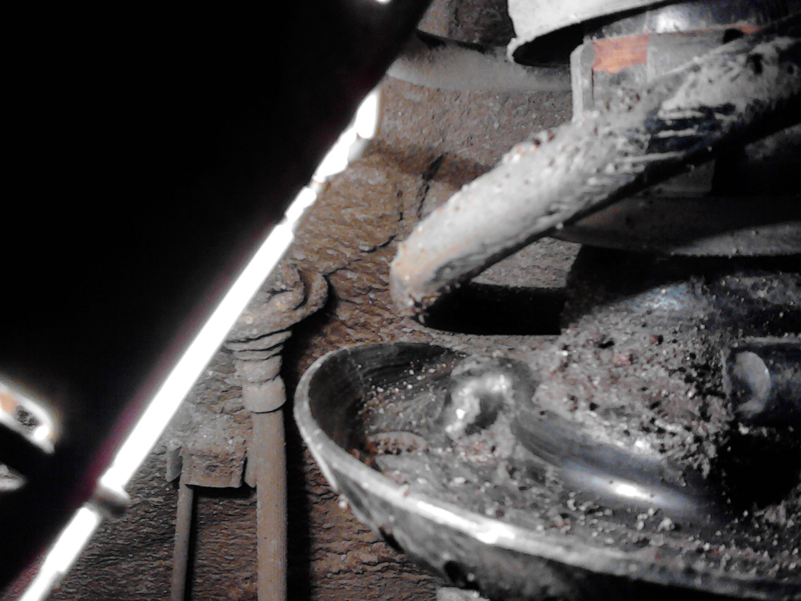

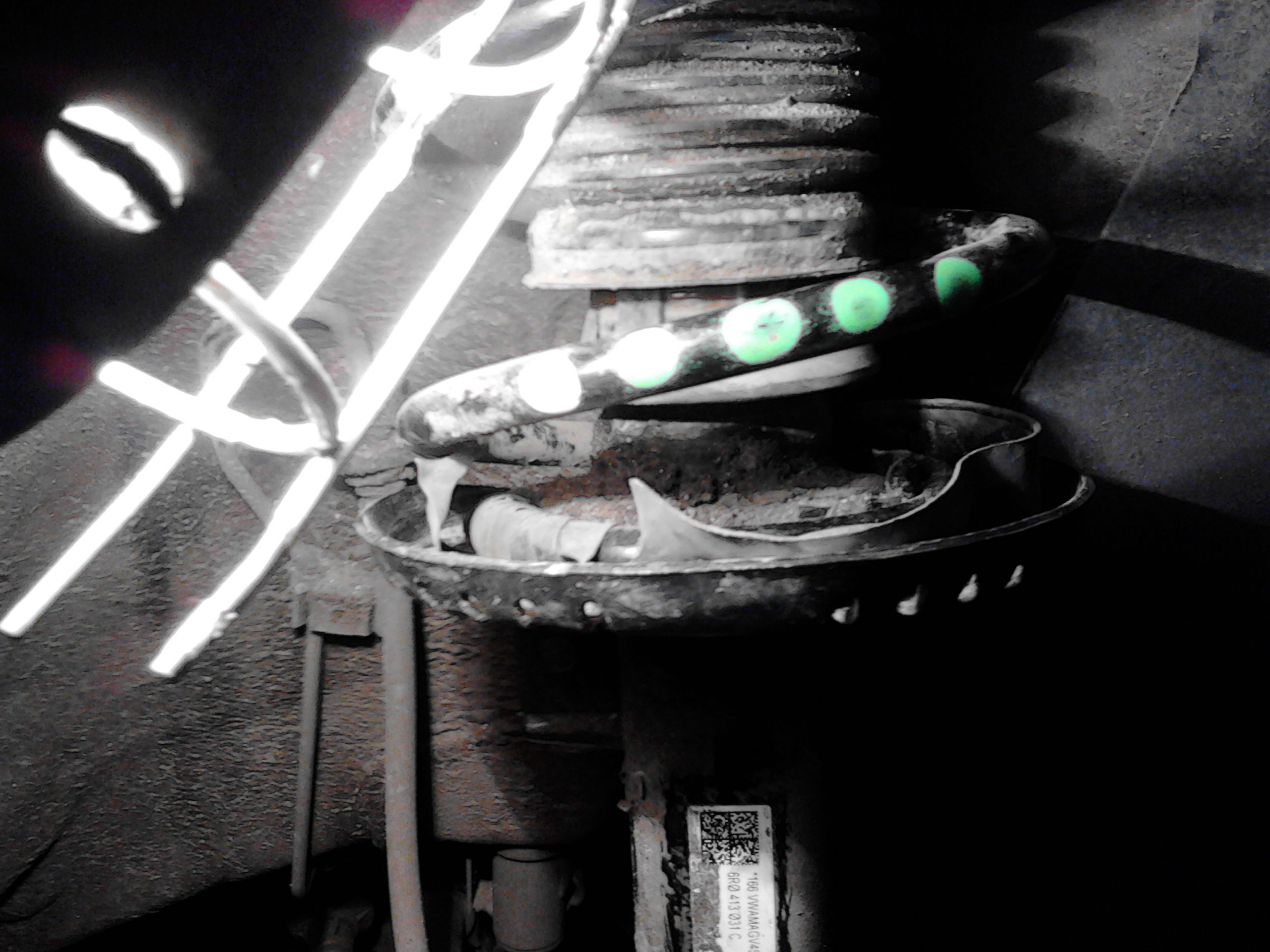

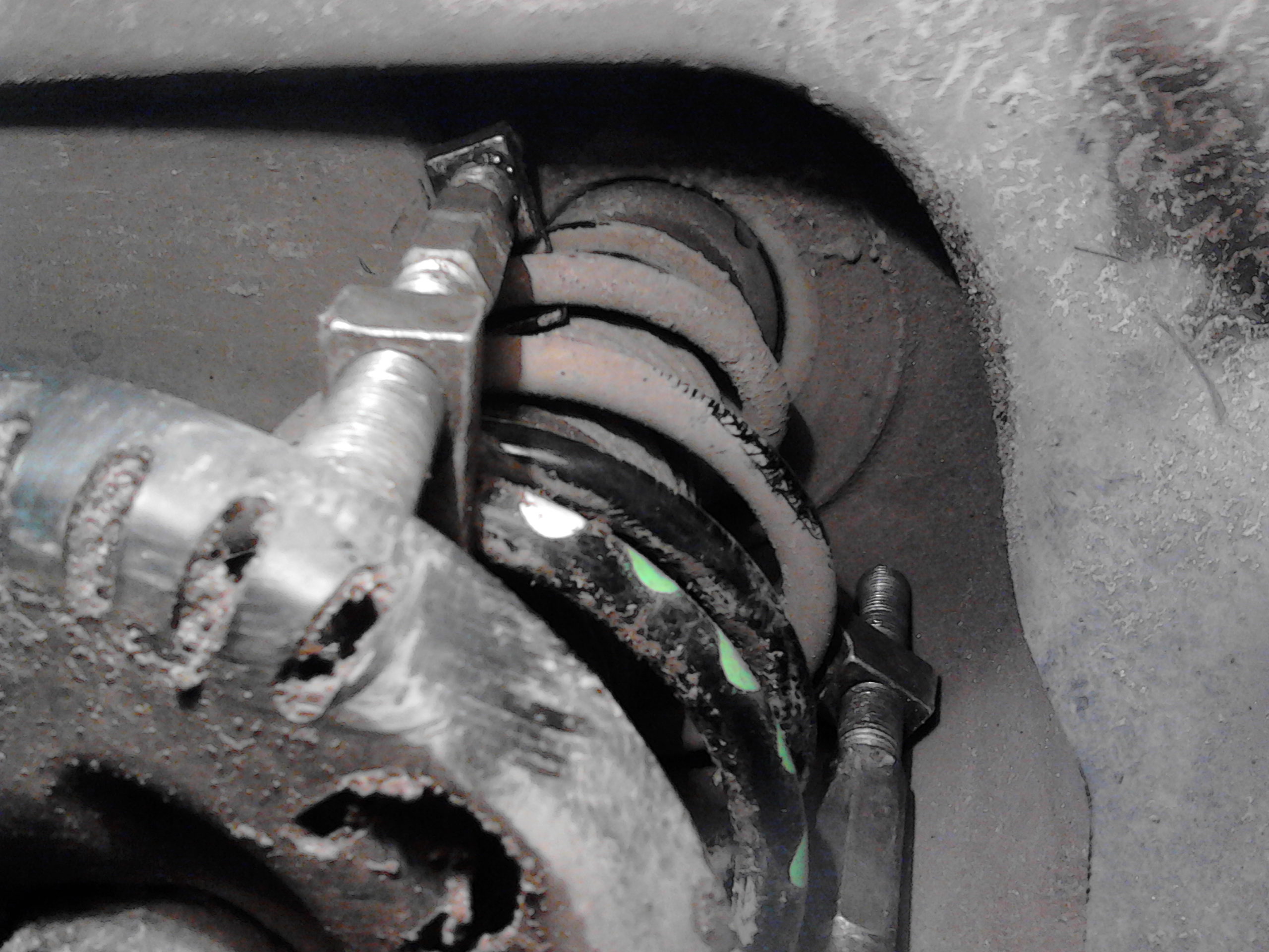

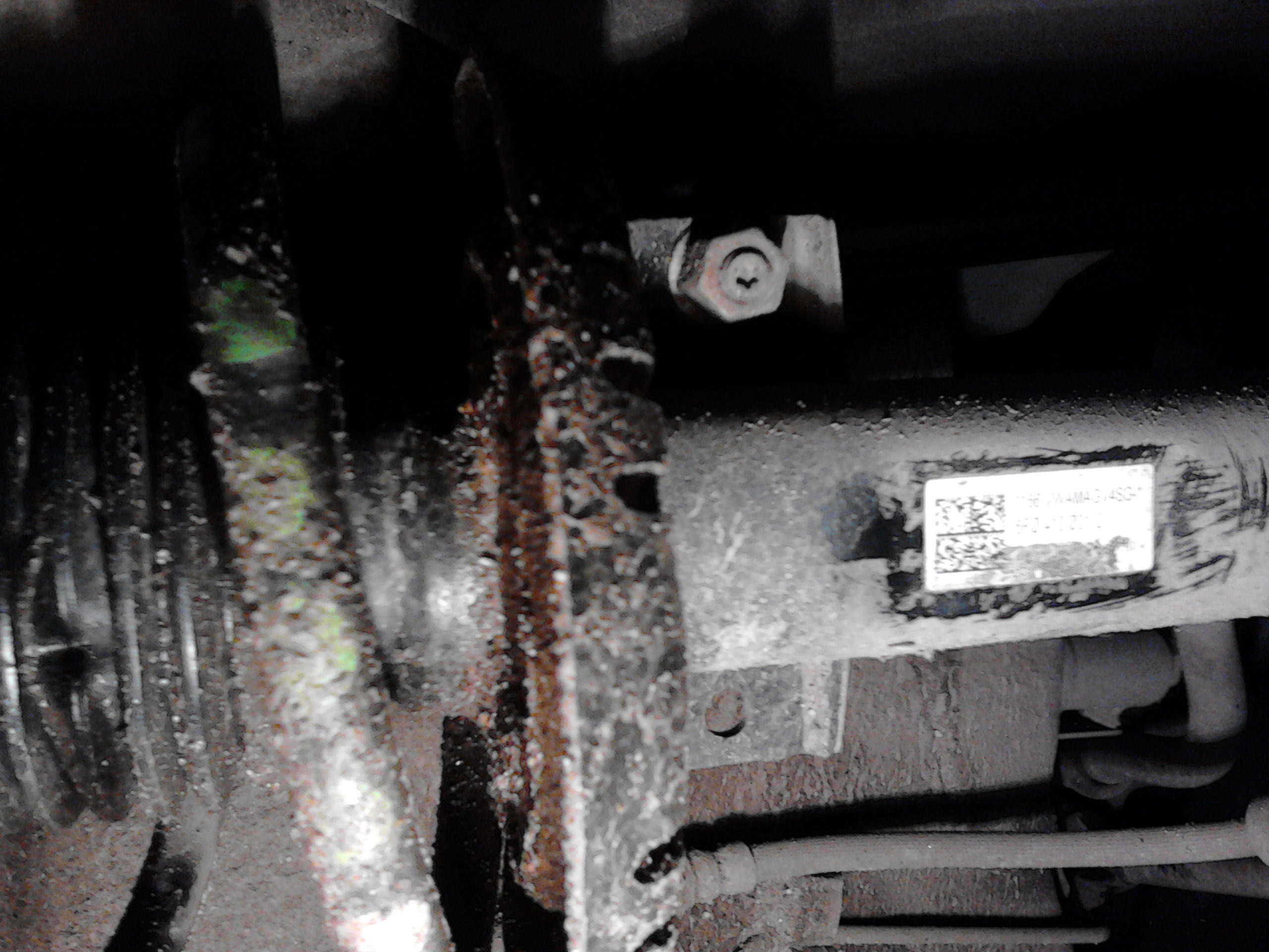

Итак начались дожди, подвеска на ямках стала снова пошкрябывать.
Решил проверить гипотезу о "шрябе" нижней части пружины о стойку. для этого было снято колесо,
сжата пружина и изучена часть стойки куда вставляется пружина. пружина имеет внутренний виток малого диаметра и увеличение после примерно 3/4 до макисмального радиуса и таже имеет соприкосновение со стойкой при увеличенной загрузке.
Что было сделано: 1. снято колесо, сжата пружина.
После сжатия пружины выяснилось, что конец пружины жёстко упирается в чашку стойки. Также самый нижний виток плотно и со следами износа есть на чашке стойки.
2. конец пружины был замотан узкой сырой резиной, а под самый нижний виток была проложена широкая полоса сырой резины.
Завтра проедусь по лужам посмотрим как сможет работать правая сторона относительно левой.
Шрябание пружины в верхней опоре отмёл сразу, т.к. даже после покатушек по лужам как ни странно там было сухо..
2 последних фото - машина поднята и с опорой на эту стойку соответственно.
Разумеется это часть эксперимента, иначе необходимо вырезать непрерывный радиальный кусок резины под нижний виток с каким-то креплением к стойке (как на яппах и корейцах).

Получается что на хэтче и седане передние стойки разные, а вот пружин набор такой же.
Ещё заметил, что абстрактно, но нарисован некий колпачёк на стойке (с лепесточками) под отбойником, так вот я его у себя не обнаружил.. Точнее если см. фото 5416 есть пластмассовая деталь, но лепестками вверх.
