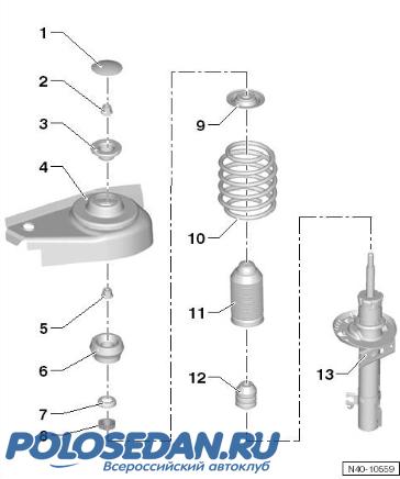

господа, где почерпнуть моменты затяжки гаек верхней и нижней?

получается нижняя гайка с моментом 60 нм прикручивает опору+подшипник+тарелка к штоку стойки?
Опоры передних стоек VW Polo sedan (замена,ремонт).
чч.jpg [ 47.77 КБ | Просмотров: 6522 ]
если перетянуть подшипнику плохо совсем будет
подшипник в руках не держал, он хоть внушает доверия?
зазор между позициями 3-4 появляется из-за проседания резины опоры, неужели резина такая ущербная?

companyZ, подшипник невозможно перетянуть , он не упирается в привычном понятии , его подпирает пружина .
