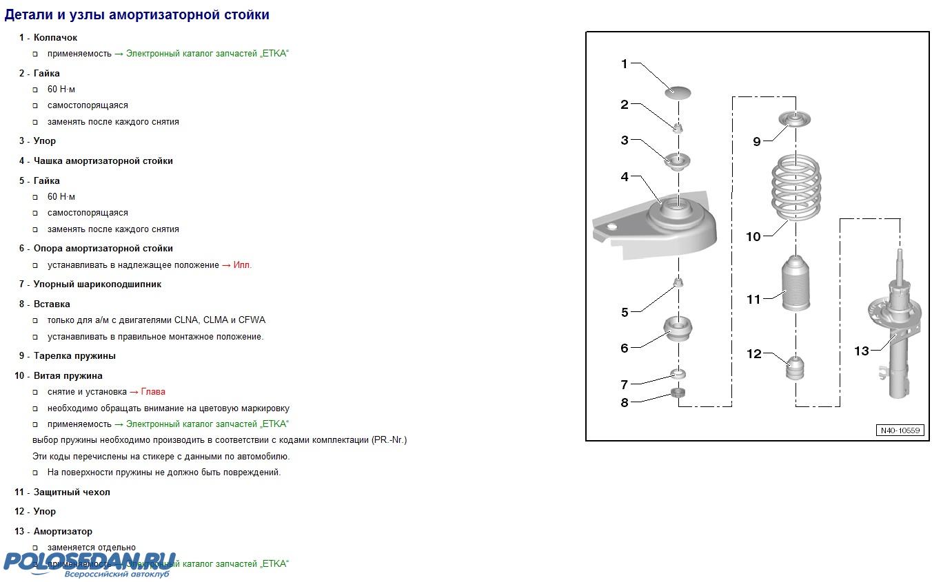

companyZ писал(а):
господа, решил весной заняться заменой опор
подскажите что покупать кроме самих опор, гайки, шайбы и т.д....?
1. Поз. 7 - упорный шарикоподшипник 6R0 412 249 или аналоги (2 шт.)
2. Поз. 5 - самостопорящая гайка М14x1,5, крепящая опору к штоку амортизатора 1H0 412 365 A (2 шт.)
3. Поз. 2 - самостопорящая гайка М14x1,5, крепящая амортизаторную стойку в сборе к чашке амортизаторной стойки (кузов авто) N 903 536 04 (2 шт.)
Кроме этого, если для замены опоры все-таки вы будете снимать амортизаторную стойку, по ELSA нужно заменить:
1. Винт TORX крепления амортизатора к поворотному кулаку М12x1,5x80 N 909 548 02 (2 шт.)
2. Самостопорящая гайка крепления амортизатора к поворотному кулаку М12x1,5 N 101 064 02 (2 шт.)
3. В случае отсоединения шаровой опоры от треугольного рычага необходимо заменить самостопорящие гайки М10 ее крепления к последнему N 103 320 02 (6 шт.)
4. И напоследок - если захотите на 2 см приподнять морду машины - пластиковая вставка (поз. 8) вам в помощь (1S0 412 311).
Опоры передних стоек VW Polo sedan (замена,ремонт).
Детали и узлы амортизаторной стойки.jpg [ 174.36 КБ | Просмотров: 5394 ]

mister_hat, зачем ему винты и гайки , он вроде снимать стойку не собирался .
Поз. 5 и поз. 2 все равно по ELSA необходимо заменить. Остальные позиции - для справок, неудобно все-таки опоры менять, ковыряясь в узком пространстве колесной арки.
