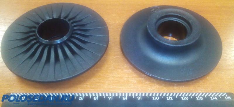

Приехали мне штатные проставки-удлинители с нового Поло, которые обозначены номером 12 на этой картинке download/file.php?id=40979&mode=view и имеют серийный нмоер 1S0 412 311.
Made in Brazil. Высота ~20mm, проточка, о которой писалось выше, уже имеется. Внешний вид видно на фото. Самое главное - легкие, на ощупь как пластмасса, ожидал что металлические будут! Это нормально?)))
(планировал уже на днях отдать их в работу, чтобы при замене перених стоек и их установили)
Класс! При под просевших резиновых опорах стойки будет самое то.Материал -пластик? Ну конструкторам видней.Оригинально задумано,большой внешний диаметр для прочности детали.Нужная штука и цена адекватная ! Вариант "бутерброда" не выполняется, но опять же повторюсь -конструкторам видней.
А я вот смотрю на эти проставки и вижу что это чистой воды «бутерброд» (только совмещенный во едино) который мы делали раньше из проставки и второй опорной чашки! Так что получается завод просто воплотил в жизнь давно придуманную идею. Значит идея была верная.

А по моему нет здесь "бутерброда"(не хватает вида с боку на фоне линейки).Конструкция получается равносильно проставки 10 мм без второй тарелки,но с учетом конструкции данной проставки согласен +20 мм.

Согласен, что напоминает "бутерброд". Вид сбоку счас сфоткать не могу, в багажнике лежат. Схематически выглядят так (пропорции не соблюдал особо, не до того, прошу не пинать :-) ):

Бутерброд это не из за формы,а опорная тарелка + проставка . Вам это не надо.При установке не ошибитесь,переверните на 180 градусов.Где сейчас на рисунке низ это будет верх.

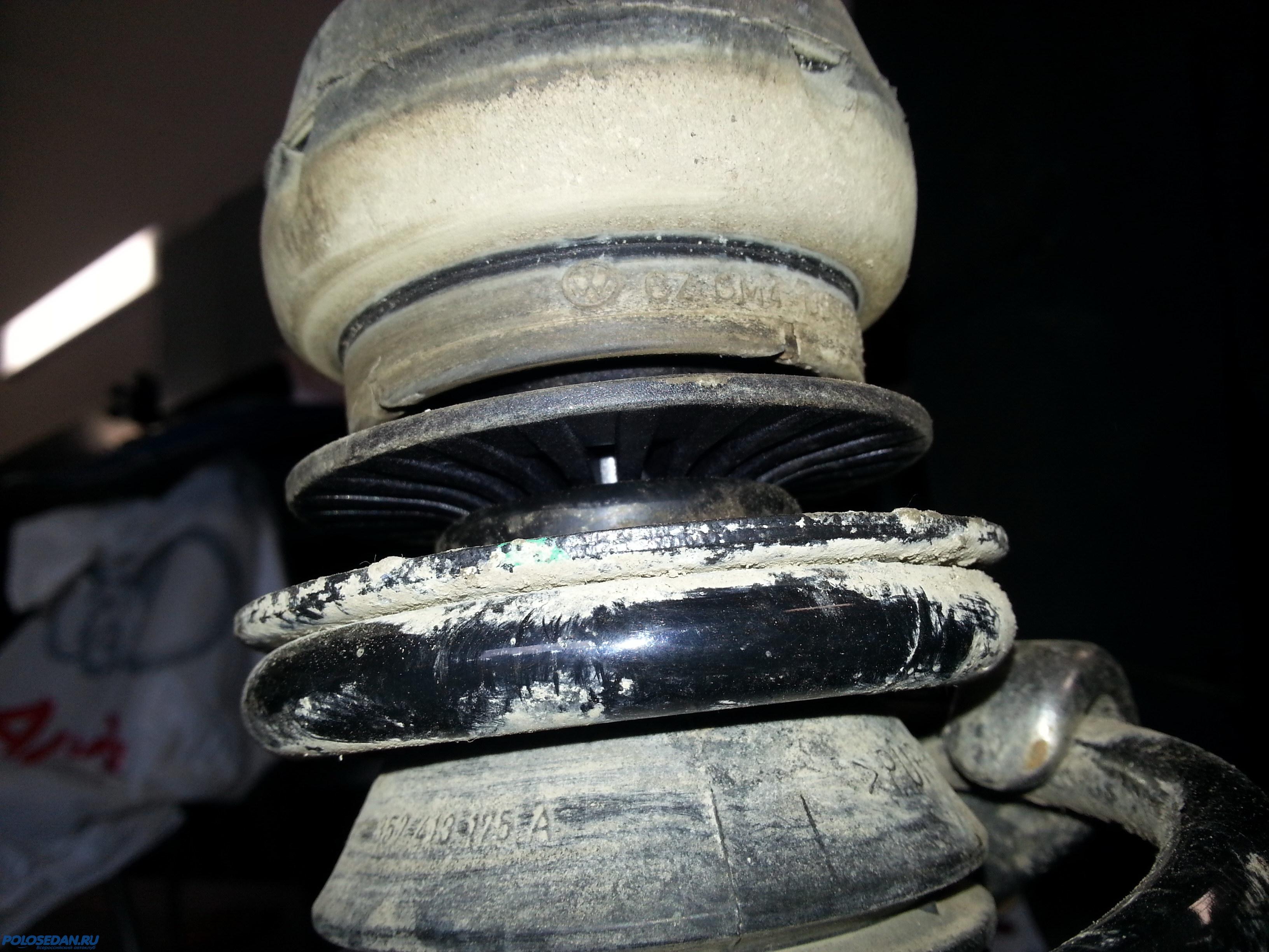

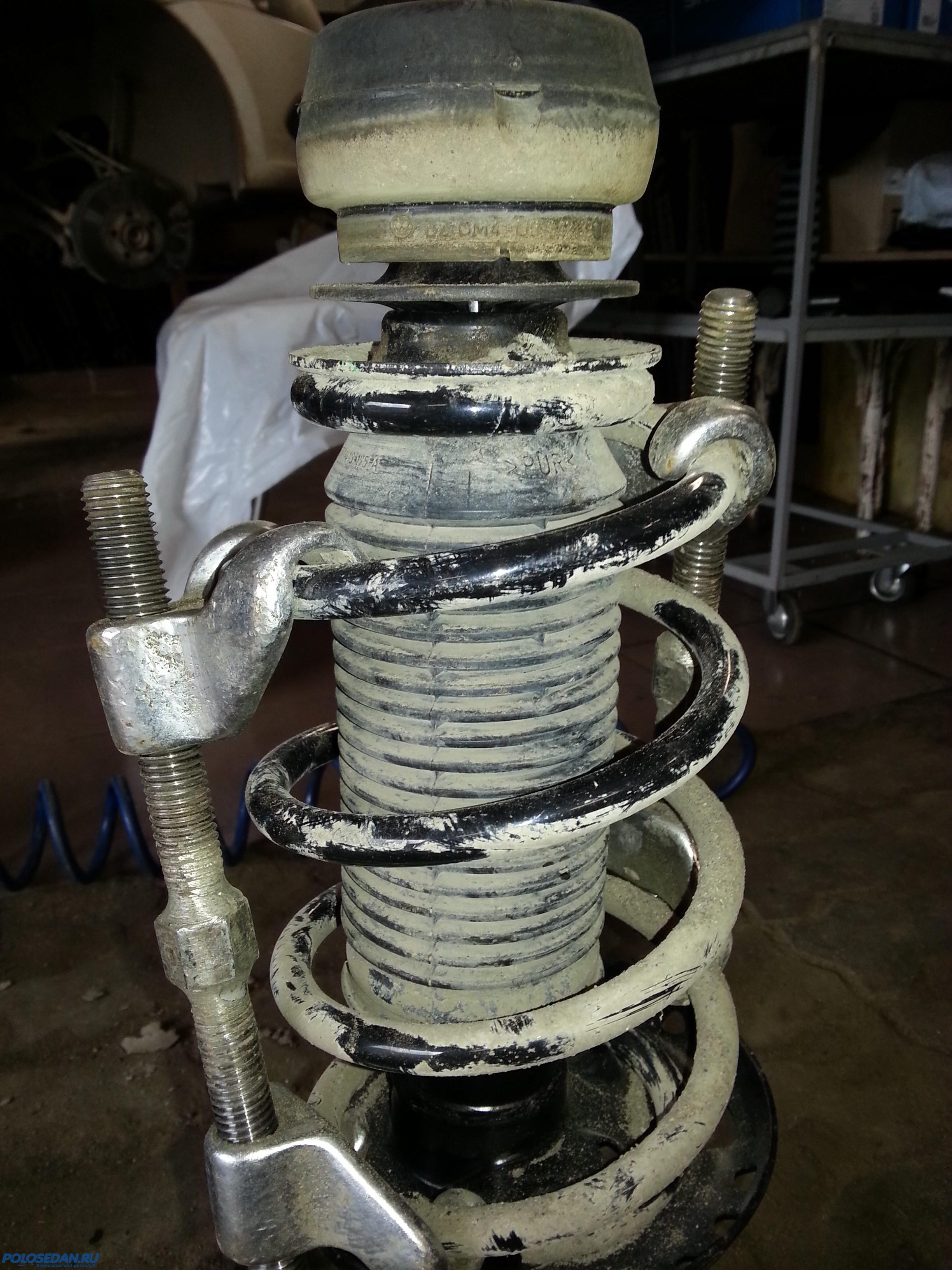

выкладываю миниотчет:
Фото при установке новых стоек с установленными проставками ниже. (ставил не сам, в сервиче, они же и фото делали по моей просьбе)
Визуально машина стала по переду выше, бордюр у дома теперь не шоркаю, до него еще ~2см, осталось проверить еще у родителей, который я постоянно шоркал.
Расстояние от центра ступицы до подкрылка - 39см (+/- несколько мм), причем и сзади точно также :shock: :-) Мерять от земли до подкрылка считаю лишним, разная степень накачанности колеса даже с разных сторон даст разный результат.
Увеличения жесткости при проезде л/полицейских или ям не заметил, а + благодаря новым стойкам в принципе стало тише и комфортнее. Так что я пока доволен.

А стойки какие? Их номер и длинна в стравнении со стоком?
Зарегистрирован: 08 дек 2011, 22:56
Сообщения: 266
Поблагодарили: 48 раз.
Стойки sachs каталожный номер вроде 314717
