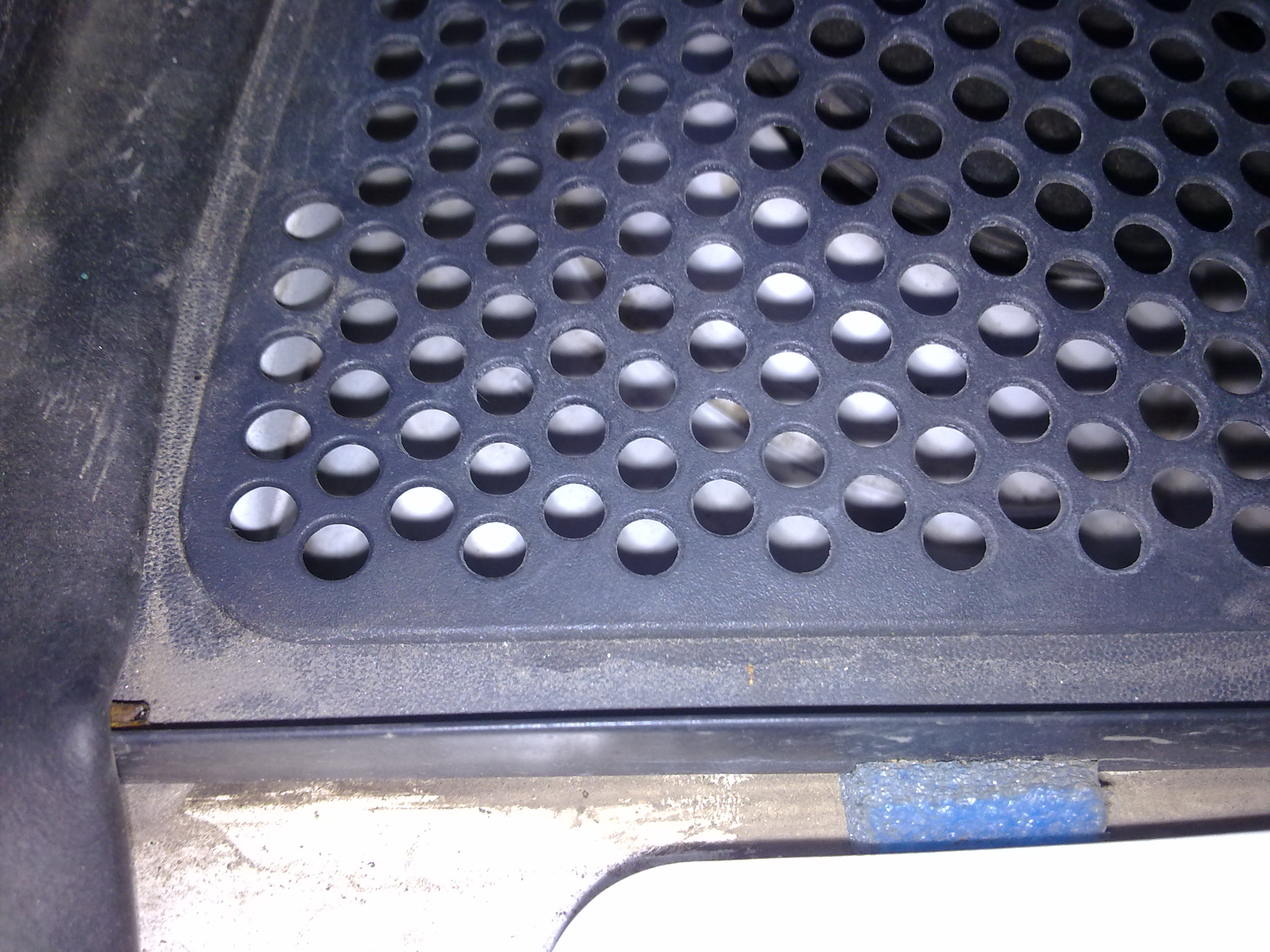

У меня с пассажирской стороны на днях задребезжала пластиковая сетка над стойкой (дребезжала на гравийке, или при работающем внатяг двигателе, звук как из-под бардачка - сначала думал на топливные трубки). Проклеил клейкой лентой на вспененной основе в местах соприсосновения с металлом. Все ОК! forza_russia
Это где ? можно фото ?
MVG, вот эта сетка viewtopic.php?p=192214#p192214 , это Вам за критику в мой адрес
У меня дилер вот так сделал самостоятельно уже давно
В VW Polo седан - дребезжание спереди, при наезде на кочки
Сетка над опорой.jpg [ 808.78 КБ | Просмотров: 5122 ]
Это сетка которую видно, когда капот поднимаешь? По бокам, перед лобовым? Или другая?
Точно так!
Забавно.
