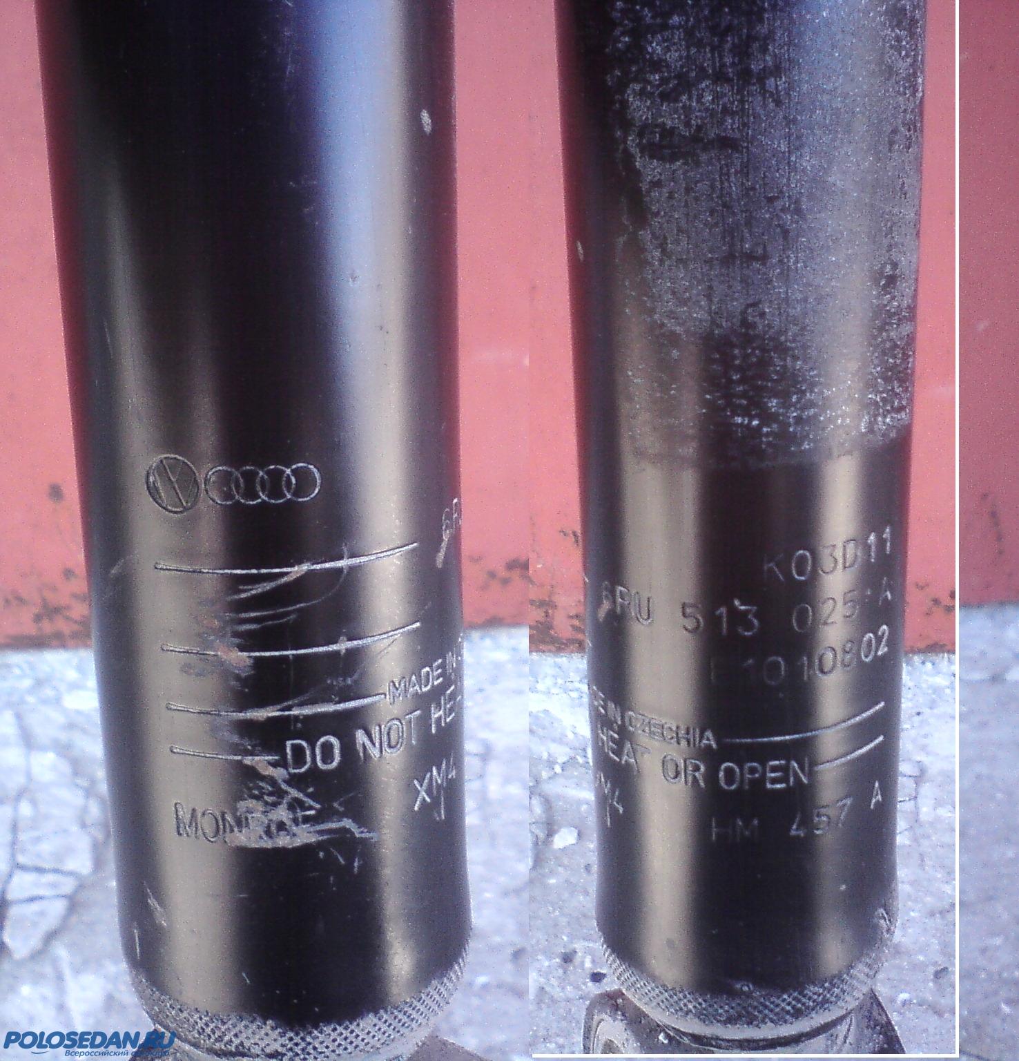

- 6RU 513 025 A - устанавливались на дорестайл и рестайл до 13.06.2016 включительно.
- 6RU 513 025 B - устанавливаются на рестайл с 14.06.2016 по настоящее время.
- 6RU 513 025 C - устанавливаются на рестайл с 14.06.2016 по настоящее время. ВНИМАНИЕ! Эти амортизаторы имеют PR-код F4E - исполнение для работы в такси!
- 6RF 513 025 A - устанавливались на рестайл с 19.01.2016 по 25.07.2016 включительно.
- 6RF 513 025 B - устанавливаются на рестайл с 26.07.2016 по настоящее время.

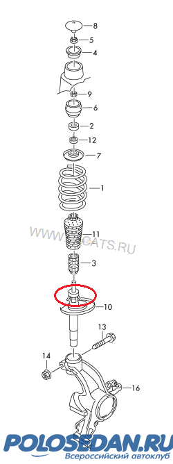

Кстати один момент возник при установке Sachs Super Touring 314717. А именно, при установке пыльника на стойку, в оригинале внизу пластиковая чашка одевается на стойку и фиксирует пыльник в нижней части. При установке Сатчей этот пыльник не лезет, т.к. верхняя часть стакана Сатчей шире (другая шайба закрывает). Пришлось поставить без этой пластиковой чашки, вроде как на прошлых машинах с аналогичной подвеской таких чашек нет, т.к. что думаю не смертельно. Но все же момент этот стоит указать, т.к. он не встречался мне ранее нигде.
p.s. пластиковую чашку обвел на рисунке, она даже не идет как отдельная деталь. Возможно это только для оригинальной стойки применимо.
p.p.s. Работу по замене выполняли в сервисе, ушла 4 часа. Хорошо что сам не полез, т.к. одному в гараже было бы очень не удобно менять, VW так извратил простую конструкцию, что как обычно без сервиса не обойтись. Конечно поменять можно самому, но сложнее чем это было на японках. Вся проблема в том что сложно снять/одеть поворотный кулак со стойки/на стойку. Чтобы снять стойку надо снимать поворотный кулак, ну хотя бы шаровую откидывать. comando Собрать обратно тоже не просто.
Кто будет сам менять учитывайте и берите помощника обязательно. take_example

rammer,
Пыльник со стойки никуда не денется.
не пойму как там низ амортизатора фиксируется.

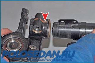

я про низ который вставляется в поворотный кулак. как там организовано крепление?
Илья, вот так:
Перед. и зад. амортизаторы VW Polo седан - неориг. аналоги
Нижнее крепление амортизационной стойки к поворотному кулаку.jpg [ 26.23 КБ | Просмотров: 6055 ]

mister_hat, типа муфты зажимной получается.)
Добавлено спустя 3 минуты 31 секунду:
rammer писал(а):
Как показал mister_hat - вроде просто, но на деле хрень полная и не удобная.
ну как сказать. на ТАЗах тоже не особо удобно было... тут в принципе принцип такой-же... отгибаем вниз ступицу(можно монтажкой), вставляем стойку в муфту, отверткой ловим отверстие под болт. и всё...

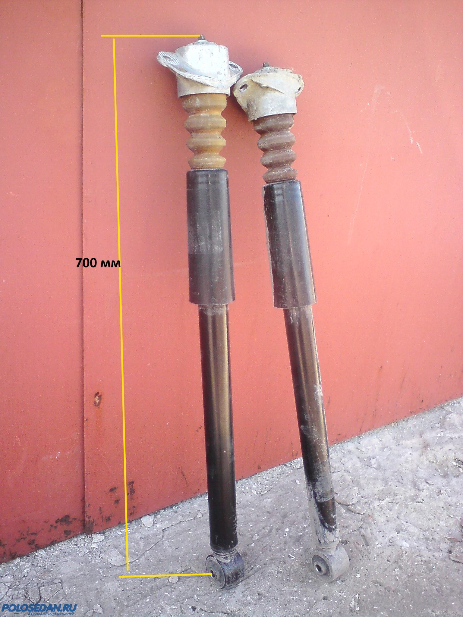

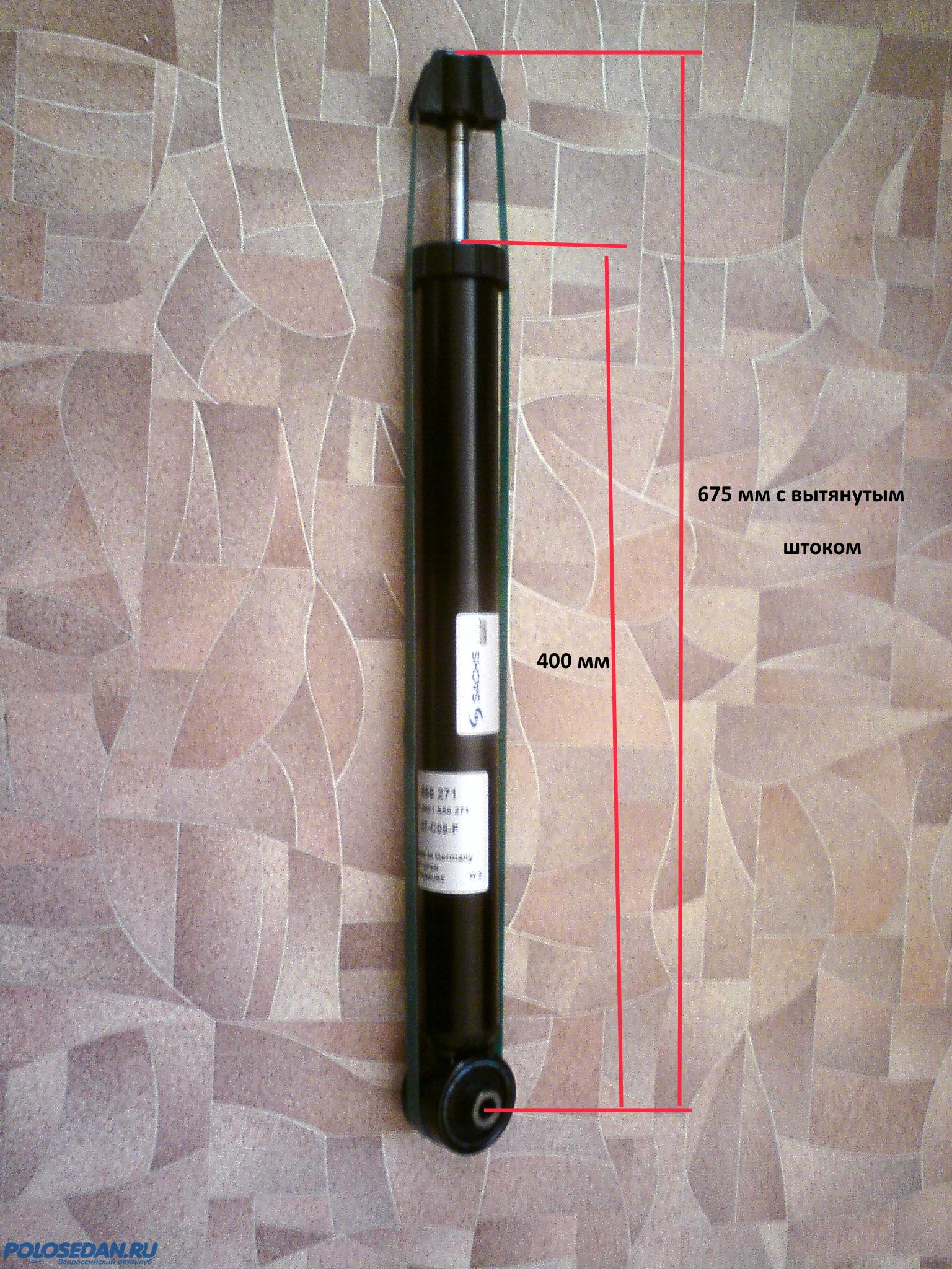

Поставил сегодня задние амортизаторы SACHS 556 271 с пружинами от гольфа 4, также заменил опору, пыльник и отбойник. По ощущениям пока сказать ничего не могу, проехался потестить по улицам, вроде всё нормально. Следующие на замену перед, буду ставить SACHS 314 717 .
Комментарий к файлу: Те что стояли
Безымянный.jpg [ 1.47 МБ | Просмотров: 5906 ]
Комментарий к файлу: Размеры стока
Заводские1.jpg [ 1.75 МБ | Просмотров: 5906 ]
Комментарий к файлу: Размеры SACHS 556 271
Sachc.jpg [ 2.02 МБ | Просмотров: 5906 ]

PAS.K2, а что случилось с родными амортами? Сухие, пыльники, отбойники, крепления в норме. Зачем меняли? Пружины с занижением?
Зарегистрирован: 11 мар 2011, 19:04
Сообщения: 75
Откуда: Таганрог
Благодарил (а): 54 раз.
плохо уже работали.
пружины от гольфа 4 на один виток меньше в отличие от поло седана.Поставил для выравнивания зада с передом.
