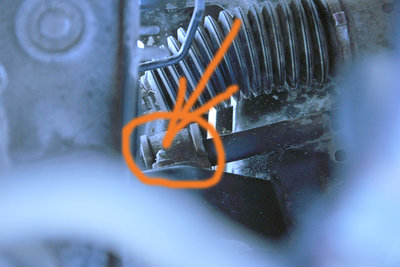

Ура, проблема скрежета в дождливую погоду найдена и устранена.
Теперь подробнее. У ОД машина провела где то неделю, лазили и ничего не нашли, так сказать развели руками и пожали плечами говорят мы не знаем что это может быть. Заменили правую, левую подушку двигателя, стойки но звук остался. Ну думаю капец, что делать то, раньше же такого не было металлического лязга. Ну решил проявить инициативу. Купил бутылку с водой и начал обливать по немного подвеску. Еще заметил такую особенность если двигатель в нагрузке (например едешь на подъем, то лязга нету, когда катишься накатом по кочкам то он есть) Убил часа два, но нашел. Ниже прикладываю фото . Если полить водой на этот задний сальник то стук появляется и по мере высыхания он уходит!
Комментарий к файлу: Указал красной стрелкой куда лить воду что бы стук появился.

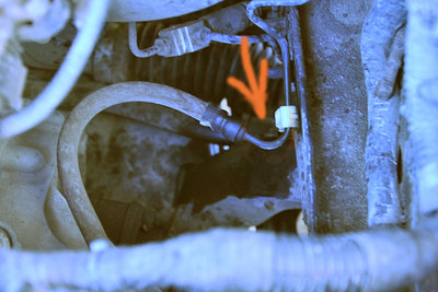

еще ОД сразу произвел замену втулки стабилизатора, сказал что старые очень слабые. Заменили тоже по гарантии
Комментарий к файлу: отмечено стрелкой втулки стабилизатора.
Скрип (скрежет) в передней подвеске VW PS (втулки стаба ?)
IMG_1162.JPG [ 1.07 МБ | Просмотров: 5632 ]
Зарегистрирован: 01 июн 2011, 15:38
Сообщения: 89
Поблагодарили: 37 раз.

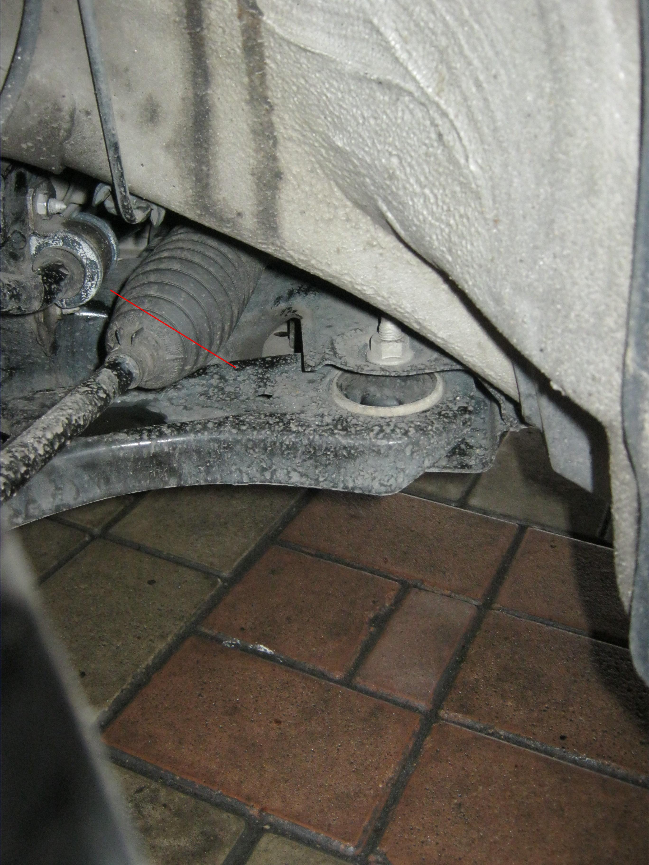

Попробуй поэкспериментировать. Туда куда я указал вылейте где то литр воды. Именно в это место куда я указал с двух сторон автомобиля, потом выезжайте на плохую дорогу и накатом слушайте звуки, если появятся тогда прямой дорогой к ОД и показывайте что вы сделали.
Сообщения: 89
что бы было понятно где именно я фотографировал
Комментарий к файлу: что бы было понятно где именно я фотографировал

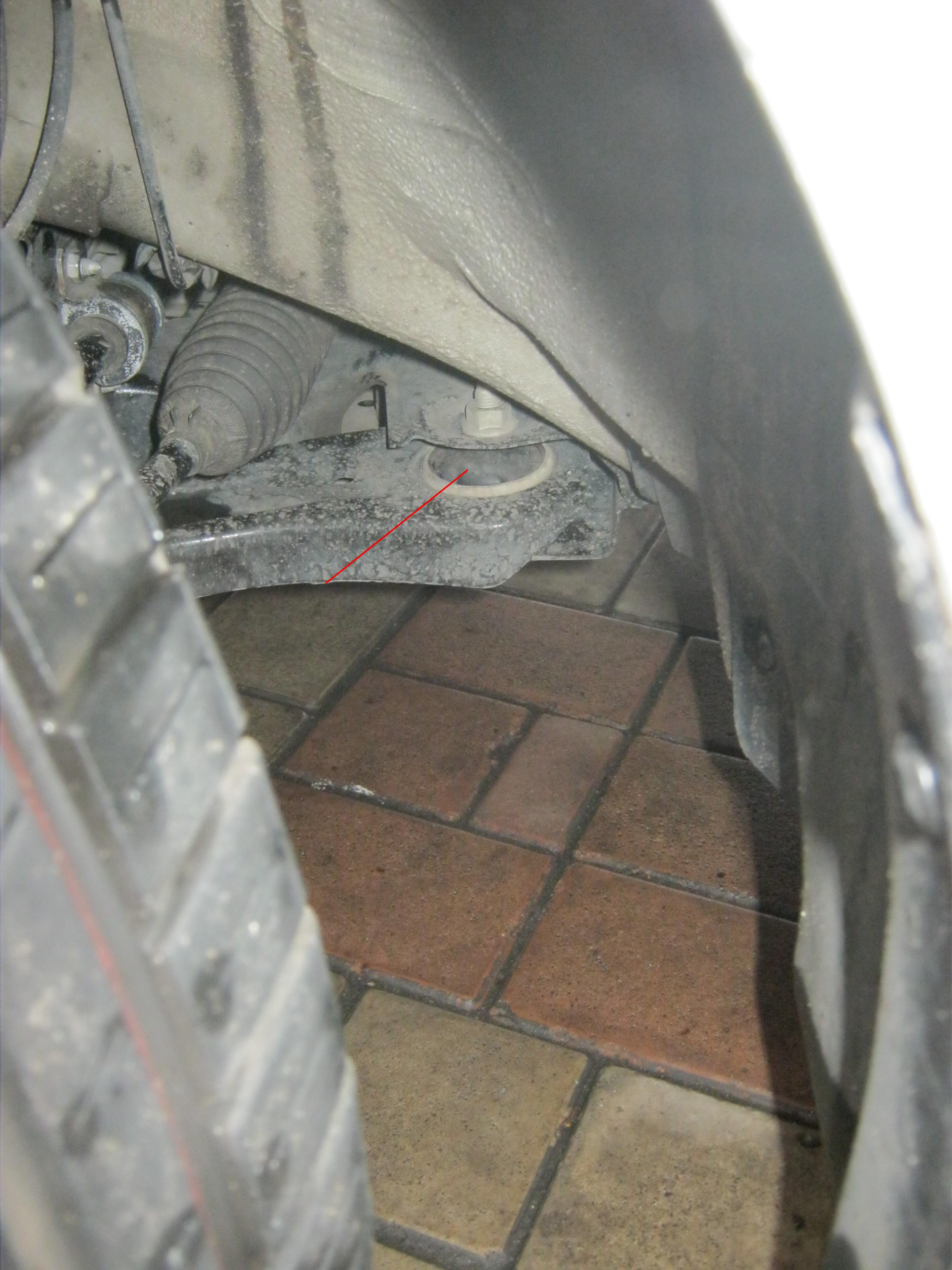

Вот фотки куда брызгать:из соседней темы"Скрежет в передней подвеске".Их Сергей1509 выкладывал.Почитайте там -на последней странице есть что интересного с фотками тоже. viewtopic.php?f=12&t=1852&start=300
02.jpg [ 68.61 КБ | Просмотров: 6002 ]
01.jpg [ 57.78 КБ | Просмотров: 6002 ]
