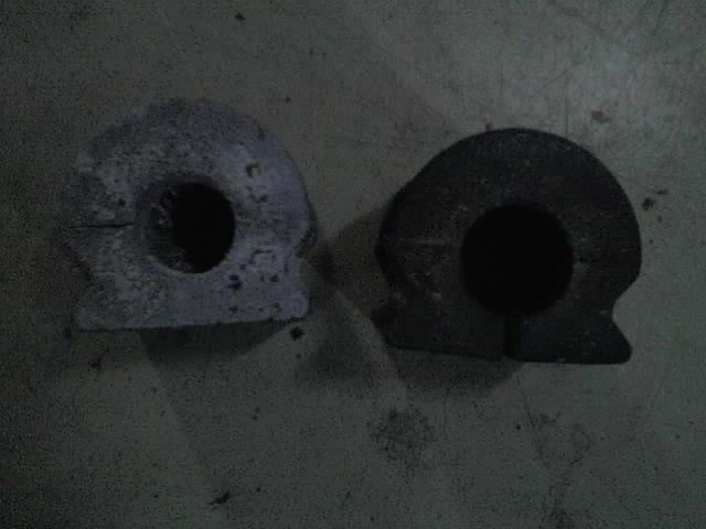

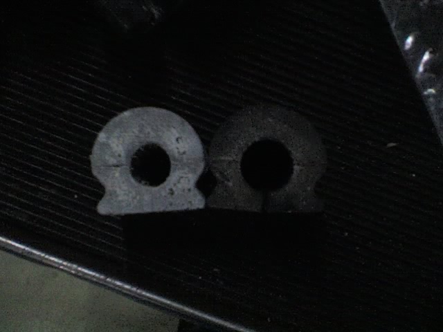

igrik писал(а):
Psyho писал(а):
еще ОД сразу произвел замену втулки стабилизатора, сказал что старые очень слабые. Заменили тоже по гарантии
Считайте,что вам повезло с дилером,если это правда.Менял сам,скажу что резина на родных втулках очень плотная(хорошо для износа),но скрипит на морозе.Тоесть чем мягче-податливей резина,тем меньше она производит посторонних шумов,но в тоже время возрастает и износ.
Уважаемый, вот что я успел втулки сфотографировать, старые черные, новые серые. я думаю на фото можно определить по какой причине их заменили. да и стоят они копейки как я понял, вот од и произвел замену что бы было все гуд,
И мастер который ставил, сказал что новые набного качественней, и проблем у вас с ними в ближайшее время не будет!

Уважаемые обладатели VW Polo Sedan, я не хочу навязывать свое мнение и утверждать со 100% уверенностью что проблема у ваших автомобилей именно в этих салентблоках которые я привел на фото. Может загадка кроется в чем то другом. Просто я взял ситуацию под свой контроль и проблема найдена и устранена. Я же выше написал при каких условиях я все делал. Что автомобиль под нагрузкой (когда происходит разгон,)стука нету а накатом он появляется и именно когда намочены эти салентблоки. вам не стоит ехать к ОД и тыкать ему пальцем мол меняйте мне эту деталь. для начала попробуйте зделать тоже самое что я делал, и так по немного всю подвесочку намочить, я выявить в чем беда. а потом теоремы разводить и искать пути решения данной проблемы!!!
На днях поеду закрывать гарантию, точнее работы которые мне делали. (просто человек с гарантии заболел когда мне делали) спрошу у него что бы он более подробно описал ситуацию, что было произведенно.
С Уважением Андрей!

igrik писал(а):
Добрый день подскажите а для замены надо весь стабилизатор снимать или можно ограничиться снятием только креплений втулок?
Сообщения: 341
Поблагодарили: 22 раз.
Если не ошибаюсь то можно без снятия стоек стабилизатора
Зарегистрирован: 01 июн 2011, 15:38
Сообщения: 89
Поблагодарили: 37 раз.
мишаня86 писал(а):
igrik писал(а):
Только креплением втулок. Там мастер два болта открутил, вытащил старую и поставил новую. Я так понял что там ничего сложного нету и время это занимает минут 5
Зарегистрирован: 19 окт 2011, 18:16
Сообщения: 332
Откуда: Рязань, Сасово
Поблагодарили: 28 раз.
Понятно спасибо я то же так посмотрел на втулки на фото ведь там прорез в них есть а значит можно наверное их надеть на стабилизатор.
