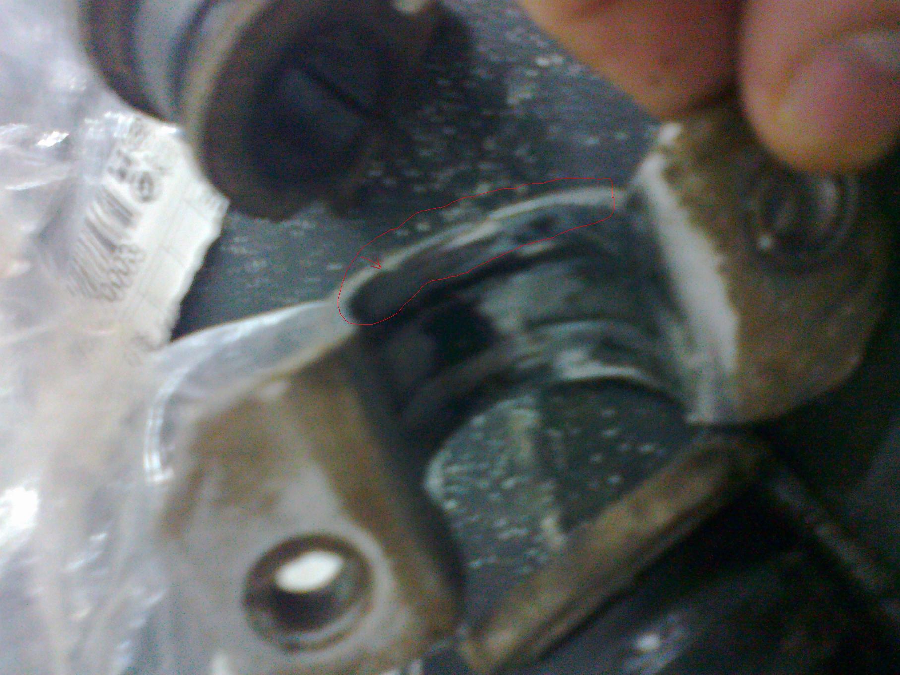

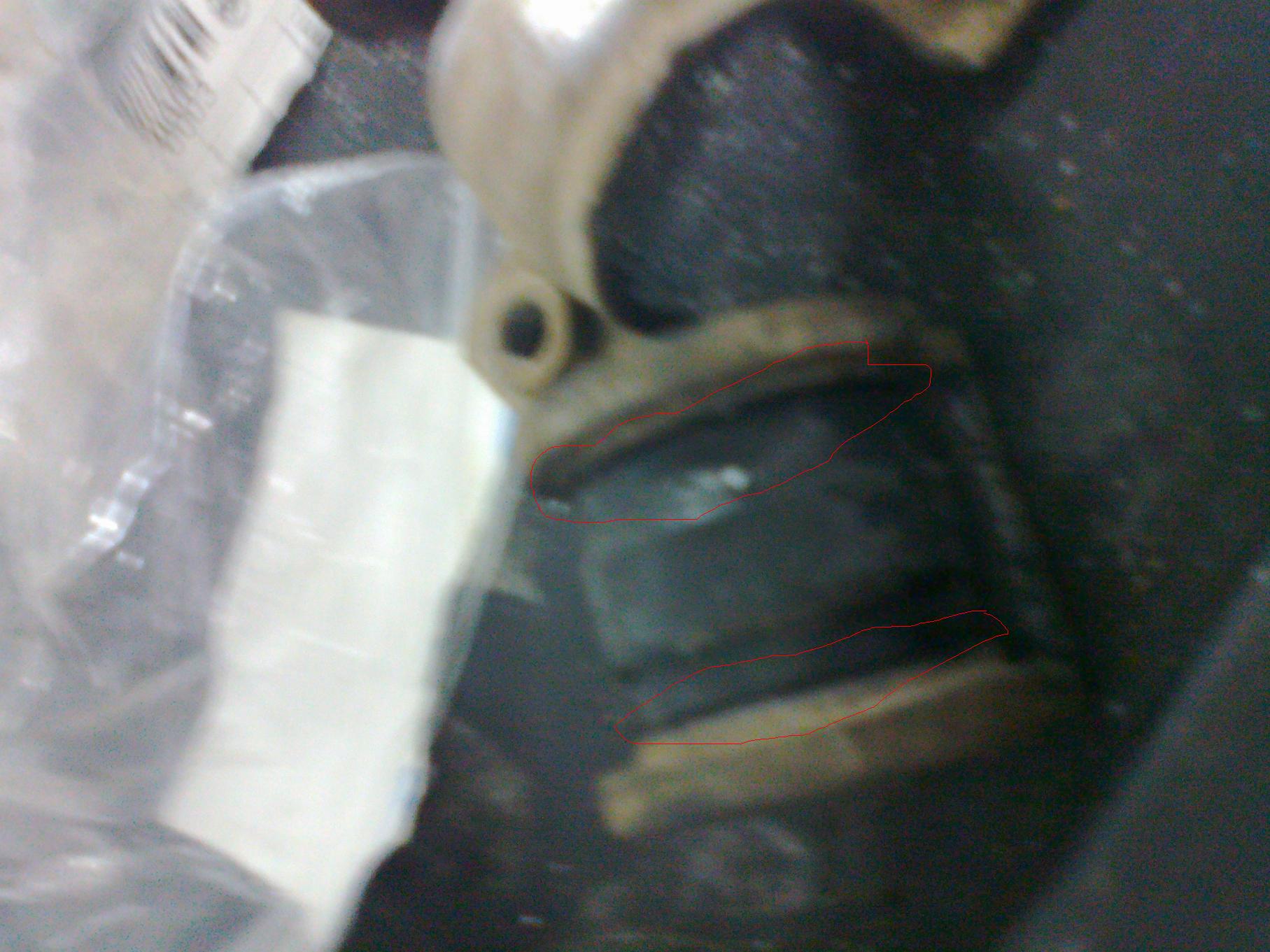

Зарегистрирован: 09 авг 2011, 18:41
Сообщения: 45
Поменяли по гарантии втулки стабилизатора
Скрип при проезде неровностей пропал!!!!!!!!!
резинки по краям прорезаны острыми краями крепежа. поставили новый крепеж и резинки, на крепеже новом края снова острые на ощупь.

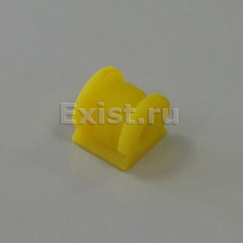

А кто нибудь менял втулки стаблизатора на полиуретановые?
Комментарий к файлу: Вот такие, пр-во "Точка опоры"
Скрип (скрежет) в передней подвеске VW PS (втулки стаба ?)
img.jpg [ 23.95 КБ | Просмотров: 4725 ]
Сообщения: 2707
Откуда: г.Пермь
Благодарил (а): 828 раз.
Поблагодарили: 754 раз.
Была мысль поставить по окончании гарантии,но их производитель рекомендует при установке смазывать солидолом.Не знаю,насколько это есть гуд,ведь втулки должны работать,а не просто проскальзывать.Пожалуй они для сурового климата.
Зарегистрирован: 28 май 2011, 09:11
Сообщения: 40
Я заказал новые втулки стабилизатора Lemforder 35886 01, ждем скоро должны придти, отзывы о фирме хорошие, посмотрим...
