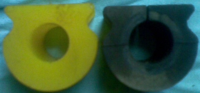

Полиуретановые втулки производитель рекомендует перед установкой смазывать обычным солидолом,это я у них на сайте вычитал.То есть,на скручивание они работать не будут.Или будут?СтоЯт у кого то такие?

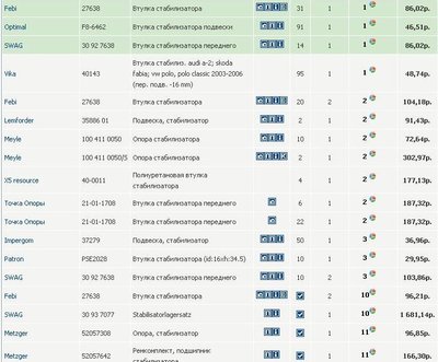

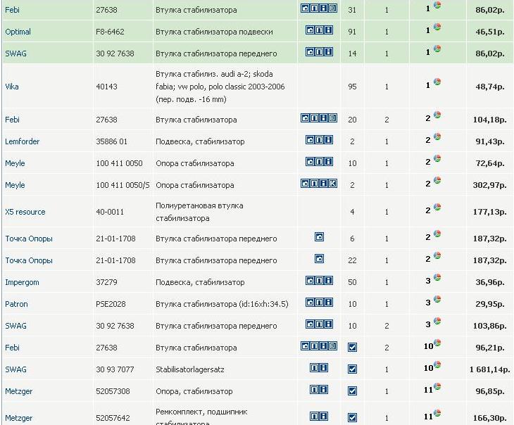

Подскажите пожалуйста номер по экзисту качественных втулок, куплю, пусть лежат до ремонта.
Для повседневного использования, для семьи, для езды на работу, для путешествий по асфальтовым дорогам, для дачи машина очень хороша. Кому хочется дин...
VAG 6Q0411314P втулка стабилизатора переднего

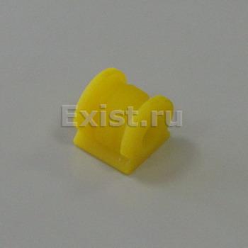

Хотел бы уточнить.
На замену брать эти?
X5 resource Полиуретановая втулка стабилизатора
Как вариант: http://crt.ru/ и http://www.x5online.ru/prod
