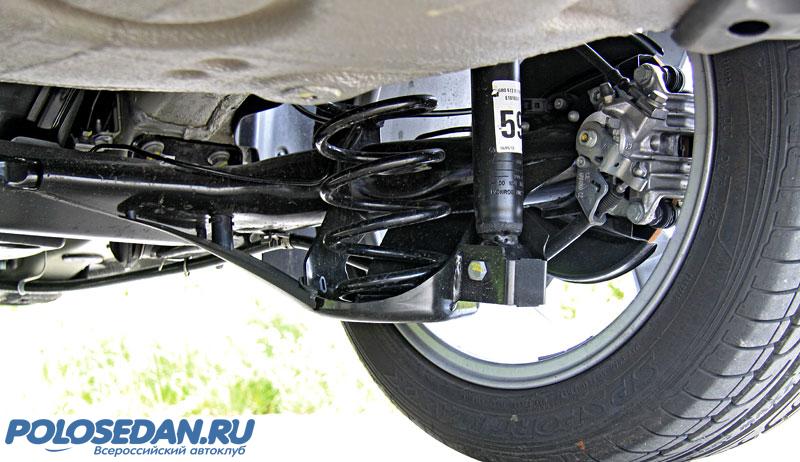

Нужна помощь знающих хоть что-нибудь об удлинителях штока..как перед, так и зад(((
Из-за агрессивного стиля езды новой подвески хватило на год. И это с учетом повторной замены верхних чашек и стоек с втулками стабилизатора.
Ситуация следующая, если кто не видел мой пост выше.
Спереди стоят оригинальные аморты и самые жесткие пружины (L54), сзади тоже самое.
+ установлены проставки:
- спереди 21+11 мм
- сзади 35 мм (вроде).
Проблема в том, что длины штока не хватает. Я не привык тормозить на ямках, полицейских и т.п... Поэтому подвеска каждый, КАЖДЫЙ раз срабатывает на отбой. Как перед, так и зад. Снять проставки не могу, т.к. под такой клиренс покупалась высокая резина и без проставок просто не влезет (проверял). Сейчас встал вопрос о замене всех стоек амортизаторов на оригиналы, но т.к. стиль езды менять не собираюсь, да и при маленькой скорости все равно пробивает, то хочу удлинить штоки. Читал, видел..на перед накручиваем на сам шток, на зад снизу увеличитель прикручиваем.
Может кто интересовался, какие нам подходят? и как лучше это организовать.
- спереди 21+11 мм
Вся проблема в том, что ваши проставки "крадут" ходы штоков на высоту проставок, из-за этого
Таким макаром (с изменением углов установкой проставок) подвеска любого авто долго не выдержит. Тут и посоветовать-то не знаешь что, если только искать неоригинальные стойки с большей длиной штоков (если такие существуют в природе). Ну, или если на первое место вы ставите клиренс, а также по причине
продать поло и купить весту :-) .
Про удлинители штоков стоек (если они существуют в природе) забудьте, как страшный сон - это колхоз, который может стоить Вам жизни, если их выточить из обычного металла.

Атас, и это при езде по дорогам Москвы?
это Москва, область, Ярославская область, перепаханные поля, лесные дороги с корнями и горки с перепадом до несколько метров)))
Вся проблема в том, что ваши проставки "крадут" ходы штоков на величину проставок
я это понимаю, но увы..еще и комплект резины я не потяну((
Тут и посоветовать-то не знаешь что, если только искать неоригинальные стойки с большей длиной штоков (если такие существуют в природе). Ну, или купить весту :-)
Весту не хочу, хотя машинка симпатичная. Все же "немец" столько пережил, что ни одна наша не выдержит. У меня друг обожает читать Авторевю. У них есть тесты на выносливость, Типа они гоняют машину 30 тысяч км, которые приравниваются по условиям к 100 тысячам км.. У меня пробег перевалил за 180 тысяч и 75% пробега пройдены именно на высоких нагрузках))
Есть такие удлинители в продаже, но их много и все разные. Многие форумы джипперов пестрят ими, и народ на них не один год ездит, все вроде ок.. вот думаю тоже рискнуть, но не знаю куда податься((

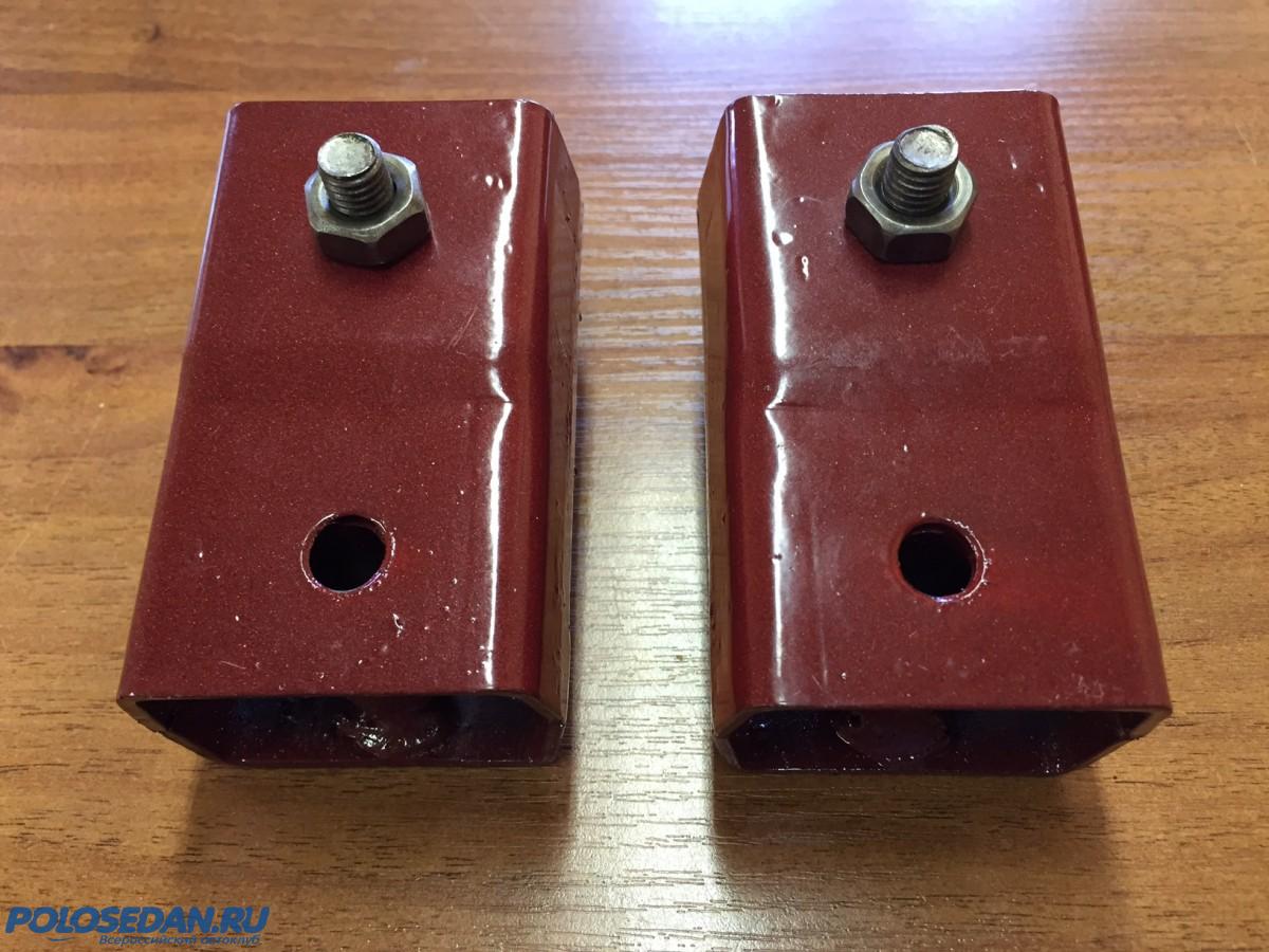

Вот например удлинители задних амортов.

Я просто зимой проходил уже это, ставил 60ку и она терла здний правый подкрылок.
Это очень странно, может быть у вас пружины уже просели задние, у меня стоит 195/60 R15 по кругу и никаких проставок, грузил в багажник 4 мешка цемента, машина просела очень заметно, но при этом никаких посторонних звуков сзади, резина точно не доставала до выступа в подкрылке. Народ и 195/65 R15 ставит и по отзывам тоже ничего не трет. Мне на подмену такой поло давали (с резиной 195/65 R15), зазор от резины до внутренней поверхности выступа в подкрылке при незагруженном авто составлял 3-4 см точно.

Может мне так повезло(( но точно шкрябало((( сзади один человек упитанный и пустой багажник..следы шипов на выступе(( сразу же поехал на шинку менять на 55ю(( в общем, куплю назад проскавки, которые выложил выше..а перед буду думать дальше. Хотел убрать 11мм и оставить 21, может будет получше.. к сожалению стиль езды изменить не в силах))

Shushpik, такие проставки как на фото без колхоза на поло не подойдут !
а что с ними не так?
Сообщения: 2449
Откуда: Владимирская губерния
Благодарил (а): 1046 раз.
Поблагодарили: 737 раз.
Shushpik, посмотри на нижнее крепление аморта и все поймешь .
на удлинителях верхняя часть под аморт - шире, а нижняя в ширину аморта, чтобы залезло внутрь крпления. На фото виден перепад толщины

Shushpik, я не об этом ... Крепление под аморт (посадочное место так сказать) глухое с двух сторон . На дисковые тормоза не смотри )))

Shushpik писал(а):
Ааааа , ну если так , то может и влезет .

DRON 33, честно говоря не догоняю, в чем может заключаться проблема. прикрутить удлинитель к аморту и потом эту конструкцию вставить в крепление. Разве не так?

Shushpik писал(а):
Разве не так?
Всё так ! Я попутал маленько :-)
