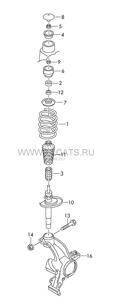

mkovalevskiy, анализируя структуру передней подвески пришёл к выводу, что есть смысл проверить как наличие , так и состояние резбовой втулки 9 что на рисунке.
Предположение: если она не затянута, или её нет, то наш с Вами шкряб возможен при движении большой штуки(опора аморт стойки) 6 о шток.
На вид разумеется всё Ок, т.к. гайка-втулка 9 внутри!!! стойки.
Сымать надо и смотреть!

Сергей, может быть но, как Вы уже знаете, я пробрызгал силиконом все видимые под передними арками колес резинки на элементах подвески, и шкряб пропал, перестав мне досаждать уже как несколько недель. Думаю, что шкряб лично у меня был откуда-то со стороны рычагов/наконечников/тяг/стабилизаторов/сайлентблоков/шаровых.
Исключаю пружины, опорники, амо, так как я их не трогал.

я не исключаю резинки, конечно, надо пробовать снимать поз. 8,5,4, т.к. опорный подшипник сам по себе, а стойка ч/з резиновую опору 6, которая упирается в кузов.

Не, Сергей, дело то видимо не в резинках, а в том, что под резинками, я не спец, но думаю как-то так, в любом случае моему Полику помогло, видимо на некоторое время.
Можно попробовать методом исключения: по элементу пробрызгивать, проливать, вывернув до конца колесо, и смотреть.
