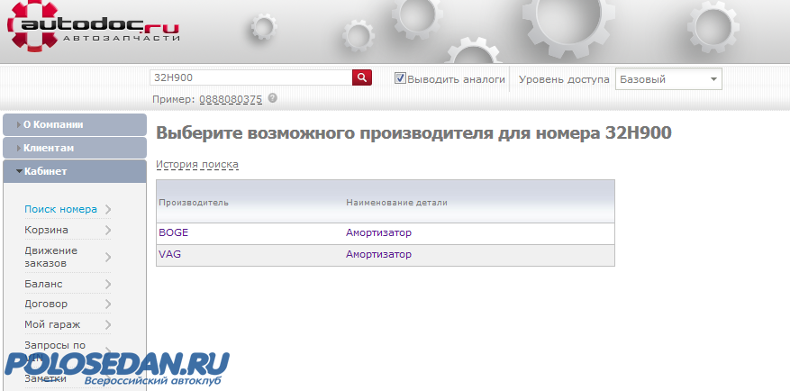

Rommka писал(а):
Заменил вчера передние стойки поставил Boge 32H900 масляные, результат отличный глотает все неровности, в повороты входит хорошо нет кренов и прочих неприятностей при езде. Заказал задние масляные Mapco 20811, прибудут в конце мая. Поставлю отпишусь.
Подскажи с установкой проблем не возникало Boge 32H900 на перед?как на данный момент Boge 32H900 ведут себя?
Сообщения: 176
Откуда: Самара
Благодарил (а): 223 раз.
Поблагодарили: 78 раз.
Boge 32H900 встали отлично, есть один нюанс. Старые стойки были каяба газ-масло, поэтому клиренс был больше на пару сантиметров, кто то замечал что газ выталкивает шток вверх-так и есть. Сейчас авто стоит ровно с учётом просевших задних пружин. На дороге перестал чувствовать колею, на трассе отлично идёт, клевков и рысканий не наблюдаю, мелкие не ровности не замечаю, крупные проходит на оценку хорошо. Задние в процессе заказа, ищу масляные.

bt
Перед. и зад. амортизаторы VW Polo седан - неориг. аналоги
boge.png [ 80.32 КБ | Просмотров: 5821 ]
