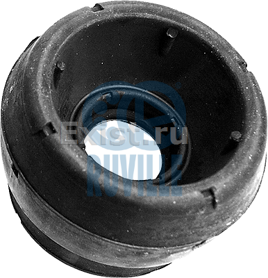

в итоге 2 вещи нужно проверить: 1. снять стабы и поездить и 2. пролить силиконом через верх опору (ну или взять и одну разобрать)..
В VW Polo седан - дребезжание спереди, при наезде на кочки
резиновая опора.png [ 256 КБ | Просмотров: 5615 ]
Получил по сути что ожидал
