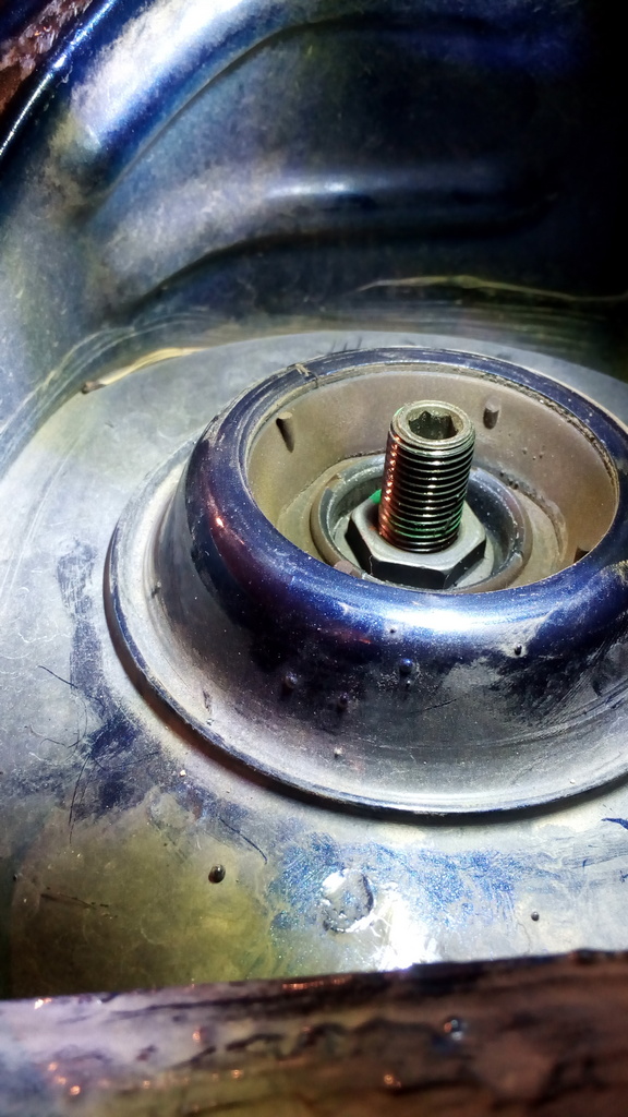

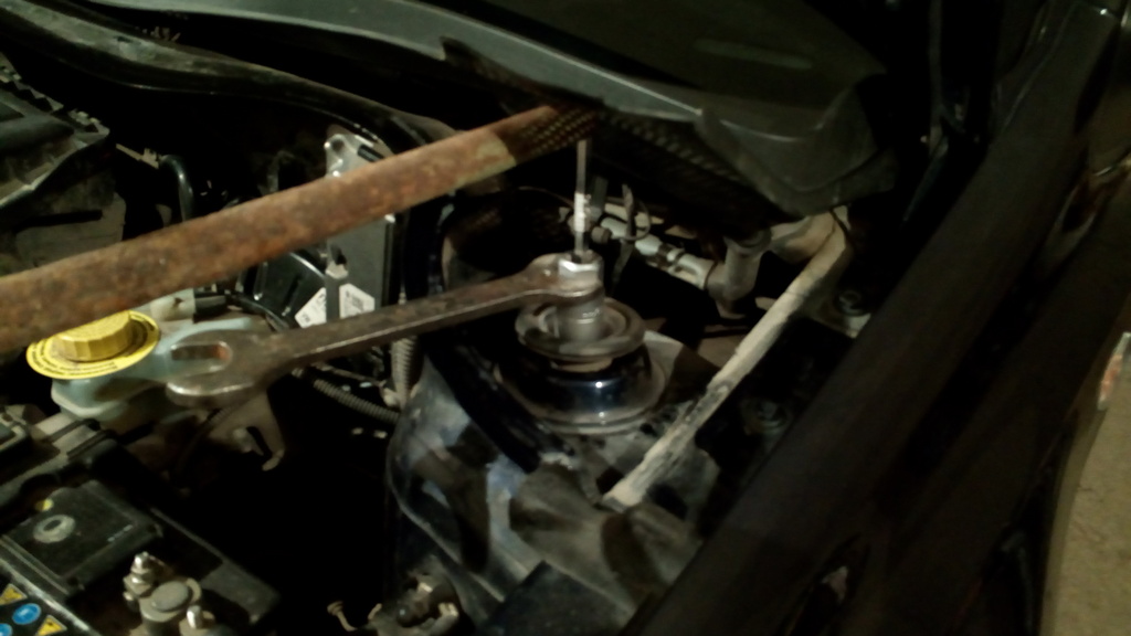

Это насколько же должен износится упорный бурт опоры, чтобы опора свободно прошла через гайку? Зачем так варварски издеваться над передней подвеской снимая опоры, не проще ли купить г-образный ключ TORX и одной рукой (возможно, с удлинителем, надетым на ключ) подержать им шток, а второй - крутить головку, одетую на гайку, рожковым ключом? На фото ниже - весь бутерброд в сборе, который держится только гайкой, находящейся внутри опоры (усилие сжатой пружины воздействует на верхнюю опору через тарелку, проставку и упорный подшипник) и опора через гайку ну никак не проходит. Кроме того, если я не ошибаюсь, новые гайки, находящиеся внутри опоры, приходят слегка приплюснутыми, чтобы при их замене (их по ELSA необходимо заменить) происходило самостопорение резьбового соединения. При замене опор были ли заменены гайки, держащие их и были ли эти гайки закручены до упора?

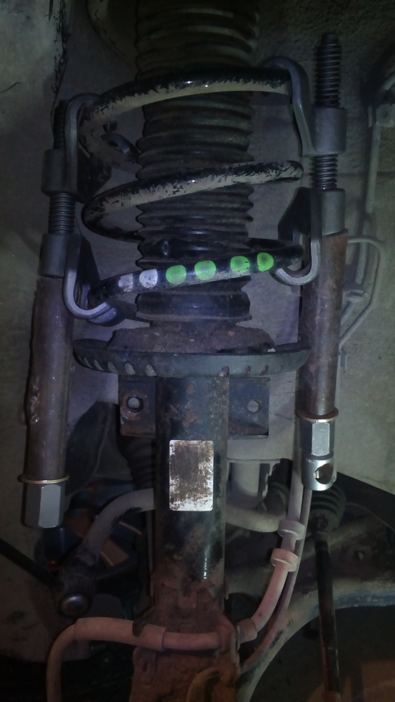

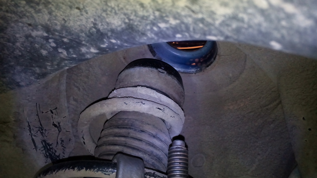

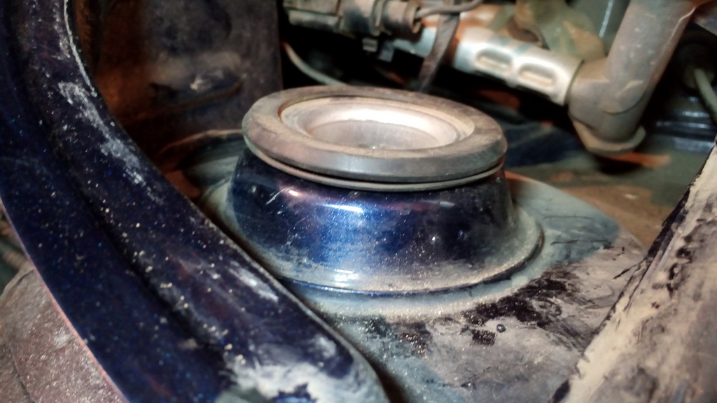

Поменял опоры. Стойки не снимал. Жабо не снимал. Сдуру снял дворники. 6гранник тоже потом подрезал, чтобы жабо высоко не оттопыривать. Инструменты - 6гранник на 7, головка на 21, стяжки (на фото). Путём комбинаций с домкратом, пнём и ломиком, добился максимальной нагрузки на пружину. Потом стянул её. С правой стороной, конечно, помучился: полуось не даёт опустить весь этот макферсон ниже. Шток аморта торчит и не даёт выдернуть опору. Поэтому пришлось сверху давить палкой на шток, а потом, пока он не выполз, быстро нырять вниз и выдирать это чудо. С 5-го раза выдернул, с 10-го поставил :evil:.

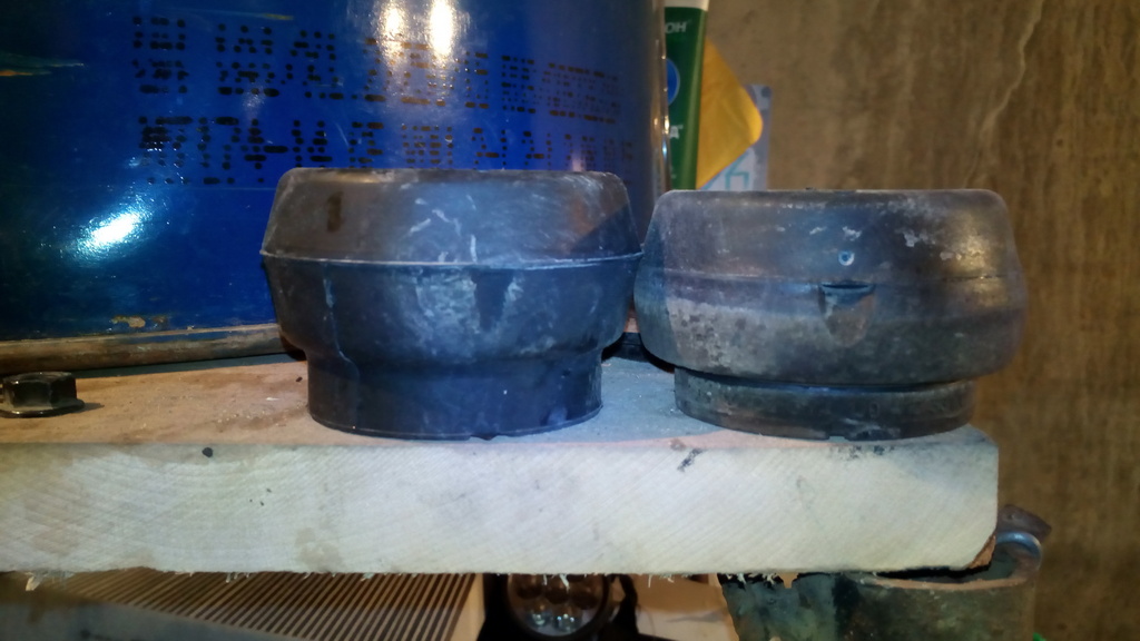

Опоры для смеха взял самые дешманские HANS PRIES/TOPRAN (потому что чует сердце и *опа подсказывает - к лету стойки под замену.) Интересно было убрать зазор под верхней чашкой. Подшипники - в норме. Опоры - сами видите. Я бы не сказал, что они убитые.

p.p.s. Вот, проехал 50 км при - 30 градусах:
Дохлое дело -этот зазор убирать. Штатные опоры, походу, будут держаться до утилизации этого авто. Их замена -потеря времени и денег. :-(
