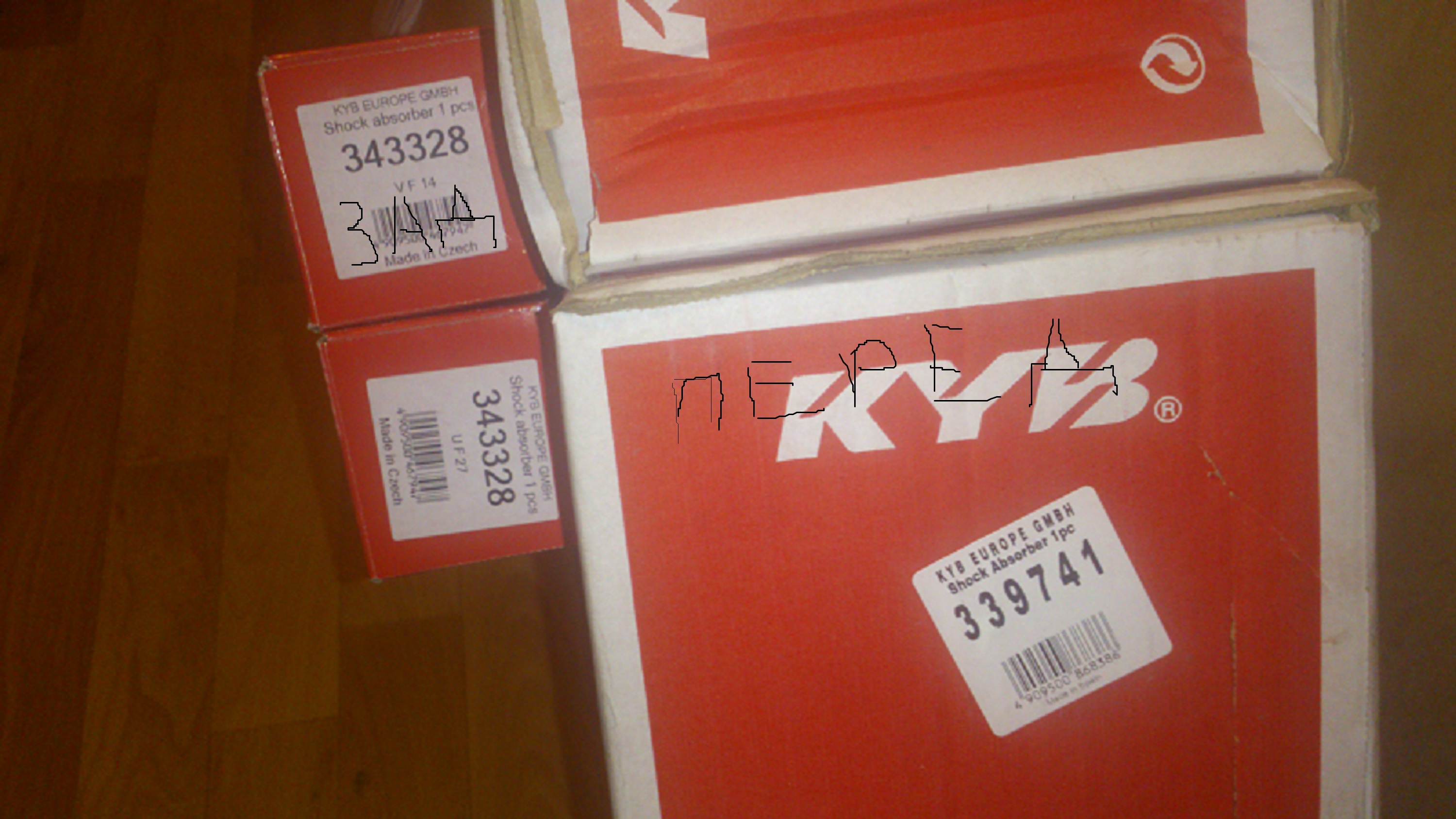

сегодня забрал tachka2
Хочу поменять амортизаторы, подскажите какие поставить?
DSC_0273.jpg [ 753.19 КБ | Просмотров: 10271 ]
DSC_0273.jpg [ 753.19 КБ | Просмотров: 10279 ]

mkovalevskiy писал(а):
Nek, а как же viewtopic.php?p=261050#p260116 ?
уже добавил :arrow:

Nek писал(а):
В выходные буду ставить
Будь добр, когда снимешь, сравни, пожалуйста, длину стоек передних в растянутом состоянии (родные и Каябы). И как там дела будут обстоять с креплением АБС и тормозных шлангов. Спасибо.
Зарегистрирован: 11 фев 2011, 21:39
Сообщения: 60
передних сравнить не могу т.к уже KYB стоит(c креплениями все норм)
задние KYB:
корпус 40см
с вытянутым штоком 70см
родные,завтра послезавтра измеряю
задние KYB:
корпус 40см
Nek, скажи, пожалуйста, а 70 см это от центра нижнего болта (нижней втулки) или от самого нижнего края этой втулки? Просто если 70 см от центра втулки, то это родной размер. Но немного выше человек писал что 343328 на несколько см короче, чем родные. И вопрос второй, морда ниже не стала после установки KYB?

Никаких звуков и раньше не было
высота осталась та же
про поведение на дороге пока сказать немогу т.к полетел лев внт шрус 10 апреля к врачу ))) по прошлым KYB могу сказать однозначно лучше и monroe, и родных
установка не вызывает проблем кроме правого переднего аммора там нужно ослабить рычаг на подрамнике иначе никак не снять
задние проще простого ставить, болт сверху,болт снизу и готово, если на подьемнике можно даже колесо не снимать
P.S фотоотчета не будет т.к из-за не хватки времени отдал менять к знакомым в гаражный сервис
