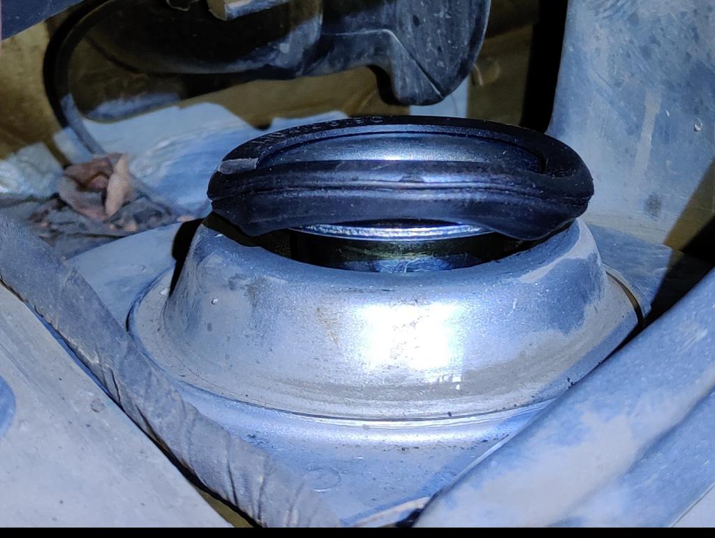

Всем привет. Проконсультируйте.
Настало время обновить подвеску (сайленты надорваны, потек один аморт). Было принято решение раз уж полез туда поменять и Опорные с подшипниками (видимо не стоило, опорные были скорее всего рабочие).
В сервисе все сделали, выехал. Подвеска стала стучать сильнее чем было. Вернулся назад, разобрали, собрали. Опять стучит. Говорят что из за новых сайлентблоков подвеска стала стучать ( усиленные, полностью залиты резиной). Не понятно. Я сомневаюсь.
Не знаю как было раньше. Но сейчас между чашкой и стаканом зазор (фото). Разве так должно быть? Такое ощущение что в этом месте и стучит, на мелких кочках/гравии. Чашка ходит по сторонам и бьёт о стакан. Опоры передних стоек VW Polo sedan заменаремонт - Стр 31

Зазор у всех, в той или иной степени присутствует,это норма.В этом месте не стучит, иначе была бы стерта вся краска на стаканах. А с цельнорезиновыми сайлентами все верно-все неровности подвески будут отдавать в рулевую, они дубовые... сам сделал такой выбор.
вот тут не соглашусь. на ютубе тут недавно попалось. парень сделал опыт, нанес немного герметика на верхнюю чашку снизу. проехал. в итоге следы герметика остались и на кузове. Вывод: со временем опора ужимается, появляется зазор, и опора начинает бить о кузов при проезде больших неровностей. Тут даже где-то было, резали эспандер пополам и подкладывали и потом затягивали, получалось гораздо лучше.
По поводу цельнолитых сайлентблоков, есть вариант от ауди тт, есть ауди а1 она же сеат ибица кажись. от ТТ говорят жестко, от аудиа1/сеата нормльно, резина мягче, но все равно пожестче родных.

TRIODON писал(а):
Дохлое дело -этот зазор убирать. Штатные опоры, походу, будут держаться до утилизации этого авто. Их замена -потеря времени и денег.
Золотые слова :yes: :good: пробег почти 170 т.км. зазоры такие же как на фото у многих ....и не лезу к ним.
mister_hat писал(а):
опоры вообще со стуками спереди не связаны, ибо стучать там нечему - кусок жесткой резины.
там ещё вживлены металлические пластины, где то видел пополам разрезанные опоры
TRIODON писал(а):
.....Походу обрезок эспандера надо под чашку ограничителя подкладывать, сверху. А не снизу проставку делать.....
А лучше думаю не надо этого делать.
По мне пусть лучше при отбое верхняя чашка лупит по стакану кузова, выбирая зазор, чем без зазора убранного кольцом резины или эспандера отбой будет выдёргивать шток амортстойки....так быстрее аморт умрёт. ИМХО
