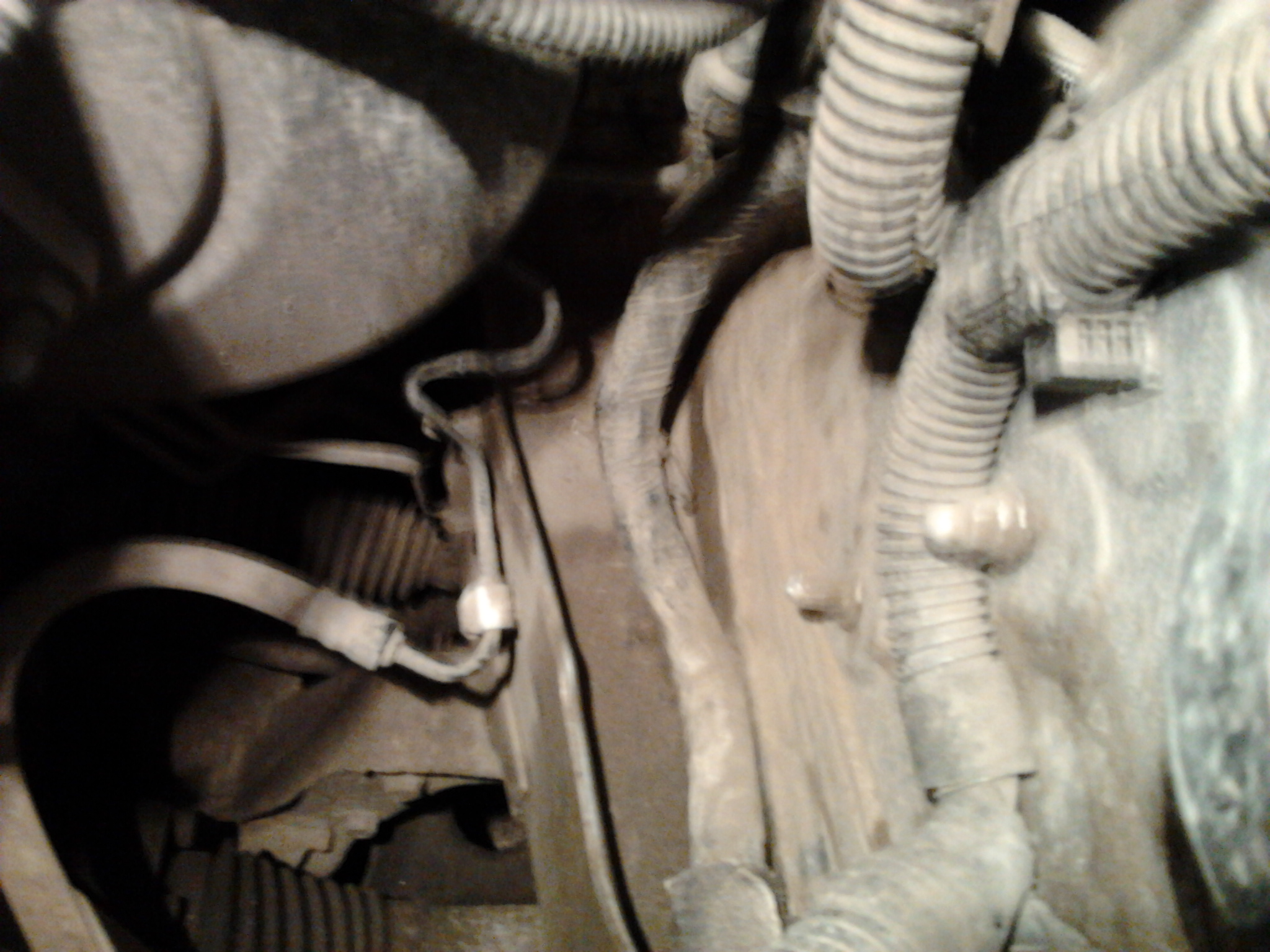

IPPOLIT писал(а):
Поменяли опору по гарантии, стук остался (акпп). Как писал выше, приподнял кабель над левым лонжероном, пока не стучит.
А если не сложно можно объяснить популярно что за кабель и что за лонжерон? Как посмотреть, где искать=)
Стоя лицом к машине,при открытом капоте,смотрите в районе аккумулятора,только ниже.Думаю речь об этом.

Нет не сливной шланг,и у меня в этом месте вроде тихо.Автор поста был не я,но от нечего делать сфотал в гараже,когда машину ставил,если кому интересно.
