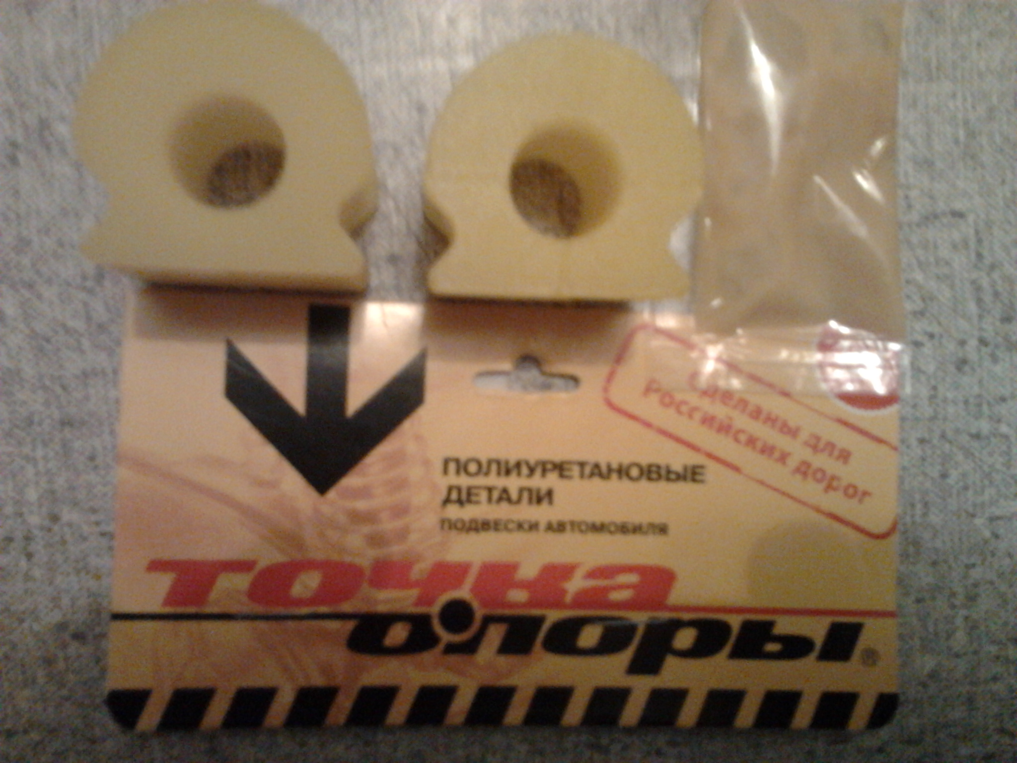

Приехали.В комплекте смазка.

Так и не понял,для чего спрашивают пробег и советуют замерять штангенциркулем.Если поло,то стаб на 18,но втулки 16,это данные производителя.
