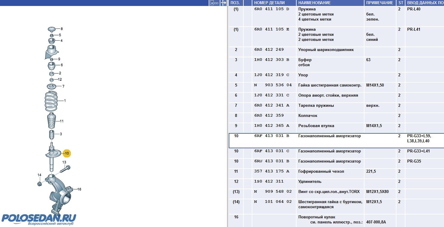

говорю же клиренс не страсть большой - и пару сантиметров точно не помешало бы спереди....... на бора это решалось штатными проставками для пакета плохих дорог - этих проставок не было в стоковом варианте- позиция 12 на этом рисунке - ставил 21 мм- хорошая прибавка к клиренсу и сразу отметая все тут доводы про смещение центра тяжести и ухудшение управляемости - это ерунда полная - всё как работало так и будет работать и шрусы так же без проблем...... Подвески практически одинаковые так что мы к этому придём.....
Увеличение клиренса  VW Polo седан.
CImage.png [ 32.96 КБ | Просмотров: 256925 ]
Внимание!!!
Для того, чтобы увеличить клиренс VW Polo спереди штатными средствами (без колхоза) на 2 см, нужно внедрить в переднюю подвеску две штатные двухсантиметровые проставки 1S0 412 311, поз. 12 (от передней подвески рестайлингового поло), каждая их которых расположена между опорной тарелкой пружины поз. 7 и верхней опорой поз. 6 (на фото ниже).

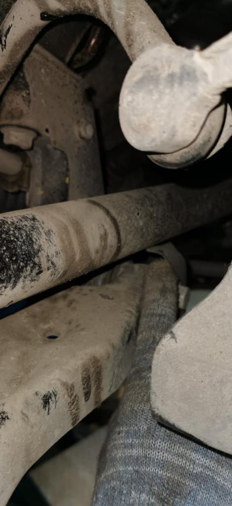

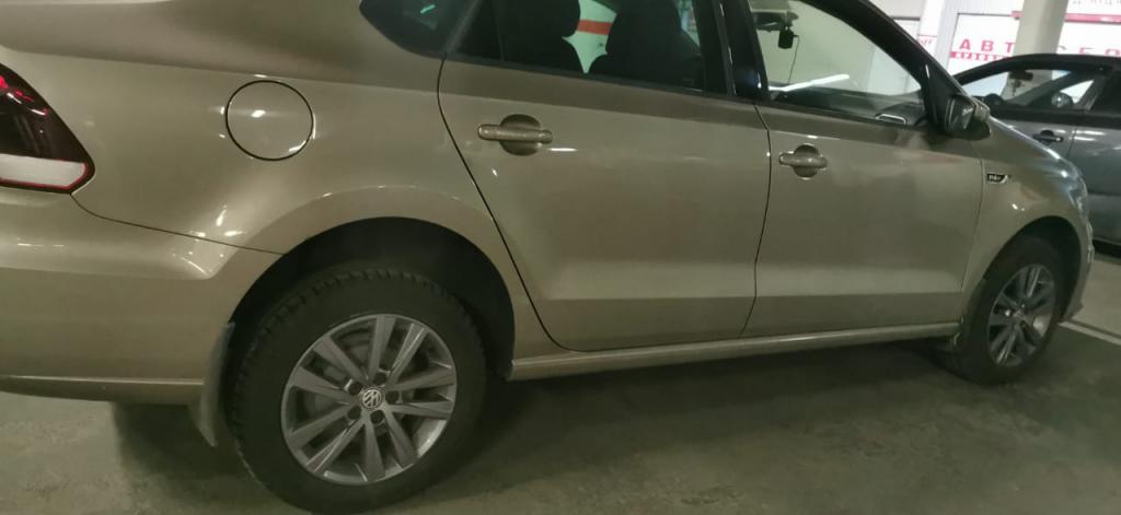

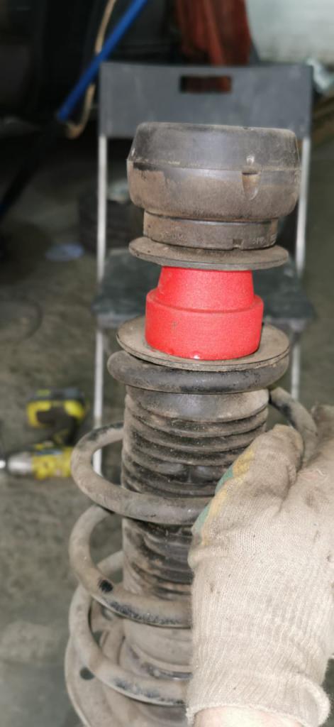

проставки +30 зад и перед и удленнители к ним.. пакет плохих доррг присутствовал, корыто 19 года, поднял и зад и перед, хотел оставить ппд но стойка длиннее с навертышнм и не входит((, ппд пришлось выкинуть, зад +плюс 30, перед +10, правда при вывешивании правый привод касается подрамника, на дороге и калдобинам норм... и на одбой не стучит теперь..Увеличение клиренса  VW Polo седан

А что это за красная проставка?что она даёт и артикул пожалуйста, хочу перед поднять, зад не волнует езжу один редко вдвоём.
